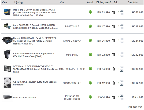

Nariur
- Of mikill frítími
- Póstar: 1860
- Skráði sig: Sun 08. Jún 2008 01:18
- Reputation: 219
Re: Leikur sem allir færustu tölvugúrúar landsins setja saman PC
Ég setti þetta saman í fljótlegheitumá buy.is
Örgjörvinn er sá lang besti sem þú getur fengið á undir 150 þúsund, flestir hérna inni ættu að vera sammála mér í því.
Móðurborðið er ódýrt, nett, hefur alla fídusa sem þú þarft, SATA 3 og USB 3 og getur nýtt skjástýringuna á örgjörvanum.
Aflgjafinn er frá topp merki og er stærri en þú þarft (samt sá minnsti sem þeir framleiða í dag, held ég) þú getur uppfært nóg með hann.
Kassinn er mjög flottur, stílhreinn með gott cable manangement og góður ef þú villt lítið hjóð í tölvunni. (endilega googlaðu hann)
SSD eru frábærir, þeir lesa og skrifa gögn mun hraðar en venjulegir diskar. Ef þú setur stýrikerfið og öll forrit upp á hann þarftu varla að bíða eftir að tölvan og forrit ræsist og öll dagleg vinnsla verður hraðari.
það má færa rök fyrir öðrum diskum, en þessi er tiltölulega ódýr, stór og hann er með sandforce stýringuna sem er top of the line.
ég ætla ekki að færa rök fyrir rest...
það vantar minni þarna, fyrst þér finnst 8GB ekki mjög mikið, fáðu þér þá 2 svona pakka, 16GB ættu að nægja þér.
þetta endar í um 220þús. en ef þú villt eitthvað betra þarftu að hækka verðið um amk. 150þ.
- Untitled.png (53.31 KiB) Skoðað 5972 sinnum

Nothing skrifaði:Samsetninginn sem "Nariur" bendi þér á er mjög flott þar sem vilt hafa tölvuna góða fyrir eins lítin pening og hægt er.
Ég myndi breyta SSD disknum og fá mér 120GB mushkin callisto -> http://buy.is/product.php?id_product=9202751
OCZ Vertex 2 90GB (34.990kr) 388,77kr per GB
Mushkin Callisto 120GB (38.490kr) 320,75kr per GB
Sérð strax hvor diskurinn er sniðugri kaup.

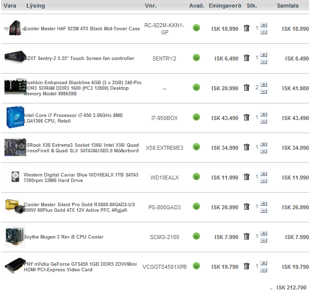

það er basicly þetta (eða eitthvað í þessa áttina) eða pro búnaður sem stendur þér til boða.

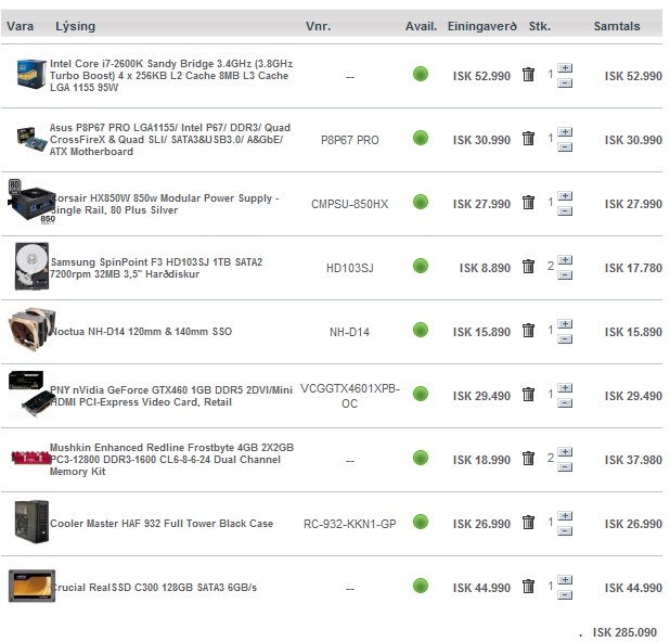

Hérna er mitt innlegg:
Aflgjafan valdi ég vegna þess að þetta er Corsair. þarf varla segja meira þetta er með þeim betri sem þú finnur og líka þá áttu möguleika að henda öðru skjákorti í sli.
Örgjörvinn er sá besti fyrir peninginn í dag og getur léttilega keyrt á 4,2-4,9ghz (fer eftir batch) í 24/7 notkun
Móðurborðið valdi ég vegna þess að það er búið að vera fá rosalega góða dóma úti. það er ekkert það dýrt og hefur upp á að bjíða UEFI bios, USB3, SATA 3
Örgjörva kælinguna valdi ég vegna þess að þetta er eitt af bestu loftkælingum í heimi og hún er koma rosalega vel út hjá mér t.d
Minni valdi ég vegna þess að þau hafa eitt af bestu timings sem DDR3 býður upp á og vegna góðrar reynslu hjá mér.
SSD diskinn vald ég vegna mjög góðs les og skrif hraða og vegna góðrar reynslu hjá mér en ef þú ert að leita af access time myndi ég taka SSD frá Intel
HDD valdi ég vegna þess að þessir diskar eru fáranlega góðir á miðað við verð og þeir eru að koma vel út í öllum próunum og líka bara vegna þess að ég er sáttur með minn:D
Kassann Valdi ég vegna hversu gott loftflæði hann bíður upp á. HAF = High Air Flow ég er líka mjög sáttur með minn.
Skjákortið valdi ég vegna þess að þetta er það besta í þessum "Price Range".
Ég veit ekki alveg hvað þú vilt eyða í þetta en þetta er bara gott setup.
Mjög flott setup sem Nariur setti upp þarna, getur þó fengið sambærileg minni á lægra verði. Sjálfur myndi ég einnig skoða Antec TruePower New aflgjafana, sleppur aðeins ódýrara og að mínu mati á engan hátt slakari ef ekki betri aflgjafar.
En svo þarftu alvarlega að skoða hvort forritin sem þú ert að fara að nota geti nýtt CUDA tæknina til að færa álagið að einhverjum hluta af örgjörvanum yfir á skjákortið í video-vinnslunni. Ef þau gera það, þá myndi ég skoða með að skella einhverju temmilega öflugu skjákorti inn í þennan pakka. Varðandi plássið í kassanum (Antec P180 Mini) þá gerir hann ráð fyrir 3x hörðum diskum í einu boxi og svo 2x diskum enn í öðru boxi þar fyrir neðan, en ef þú færð þér skjákort eru ágætis líkur á að þú náir ekki að nýta þetta 2x diska box. En engar áhyggjur, neðst í kassanum eru svo 2x 5.25" sem má auðveldlega nýta undir 2x auka diska með breytistykkjum.
Er sjálfur með svona kassa nema hvítan, hef unnið með tugi mismunandi kassa og endaði sjálfur á þessum vegna verðs og gæða. Að mínu mati algjör no-brainer fyrir þá sem velja Micro-ATX borð og þurfa ekki pláss fyrir 2x skjákort.

Er sjálfur eitthvað að fikta með stuttmynda og kvikmyndagerð og hefði látið þennann pakka meira en duga sem garage project veit að þú ætlar þér líklega meira en þessi ætti að vera góður fyrir þig..*
Áreiðanlega eitthvað sem mætti breyta

Myndi kaupa þetta ef mig vantaði allt skjá mús lyklaborð og svona vantar örugglega einhvað þarna inná

pattzi skrifaði:Myndi kaupa þetta ef mig vantaði allt skjá mús lyklaborð og svona vantar örugglega einhvað þarna inná
Það myndi ekki enda vel
Setur ekki 2600K örgjörva í 1156 móðurborð

Klemmi skrifaði:Mjög flott setup sem Nariur setti upp þarna, getur þó fengið sambærileg minni á lægra verði. Sjálfur myndi ég einnig skoða Antec TruePower New aflgjafana, sleppur aðeins ódýrara og að mínu mati á engan hátt slakari ef ekki betri aflgjafar.
tókstu ekki eftir því að þetta voru 4GB kubbar?
pattzi skrifaði:
hann ætlar ekki að spila leiki, lyklaborðið, músin og skjákortið þarna eru overkill... svo passar örgjörvinn ekki í móðurborðið

Nariur skrifaði:tókstu ekki eftir því að þetta voru 4GB kubbar?
Júmm... til samanburðar http://tolvutaekni.is/product_info.php?products_id=1940 - Munar engu svakalegu en 2600kr.- x 2 er rúmur 5000kall sem má alveg spara
