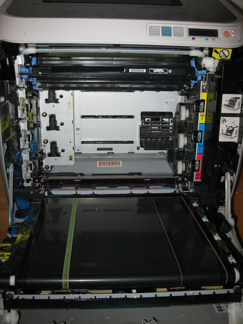

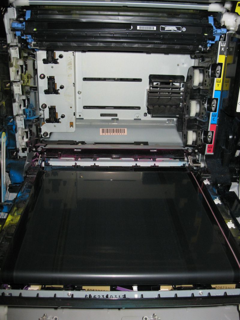

Update.
Tók út litahylkin, bara svartur var eftir og núna er hann svona eftir að ég sendi prent af stað (sem kom reyndar ekki)
Bara svarur litur kominn þar sem rendurnar voru.

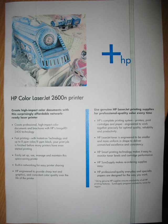

Re: Hreinsun á prentara.
Svona á pappír, þetta kemur bara ef cyan er í og ég prentarinn initializar með hann í. Kemur ekkert sýnist mér án hans á beltið.
Er búinn að reyna hreynsa cyan hylkið en án nokkura hreinsiefna.
