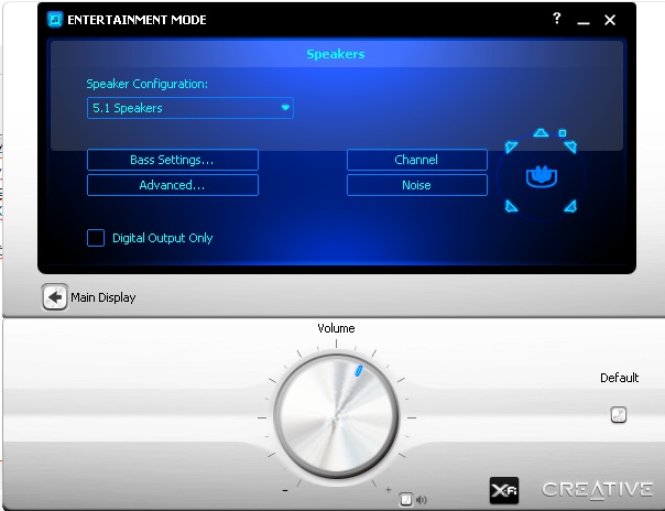

Sælir, ég er með creative 5.1 kerfi og svo soundblaster X-Fi Xtreme hljóðkort.
Einhverja hluta vegna næ ég bara að nota 2.1 sound, inní soundblaster forritinu er ég með allt stillt á 5.1, og ef ég prófa hátalarana inní því forriti þá kemur hljóð úr öllum
hátölurum, semsagt bassa, framm og afturhátölurum. svo þegar að ég er að hlusta á tónlist t.d. soundcloud þá kemur það bara sem 2.1 sem er þá bassi og framhátalarar.
Prófaði littla clipu sem er 5.1 sound, í VLC og stillti soundið á 5.1, en það kom bara út sem 2.1

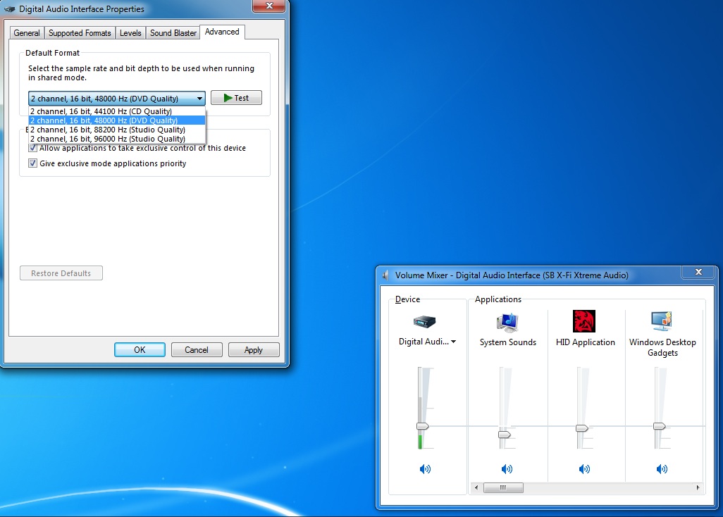

Þegar að ég skoða svo settings í windows mixernum þá fæ ég ekki þann möguleika á að stilla á 5.1, heldur bara 2 channel.
Sjá meðfylgjandi mynd.
Einhver sem veit hverninn á að laga þetta þannig að ég geti feingið soundið til að virka sem 5.1 en ekki 2.1?

En inní SB forritinu get ég hlustað á aftur hátalarana, sjá nánar í viðhengi.

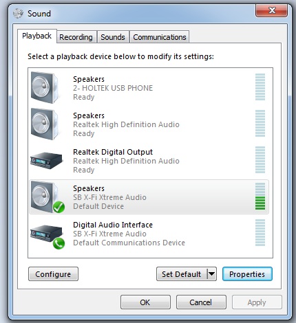

Jæja nú er ég búin að setja inn alla drævera aftur, og þá nýustu.
5.1 virkar núna í VLC allaveganna, en ekki í vafra eða winamp (Radio) en ég get sossem alveg lifað með því.
Á bara eftir að tjekka hvort að það virki örugglega ekki með leikjunum líka.
En í þessu veseni er eins og það hafi installast auka audio device, holtek USB phone, sjá mynd.
hvaðan getur þetta hafa komið? man ekki eftir að hafa séð þetta áður
Annars þakka ég fyrir aðstoðina.
- sound3.jpg (64.08 KiB) Skoðað 952 sinnum
