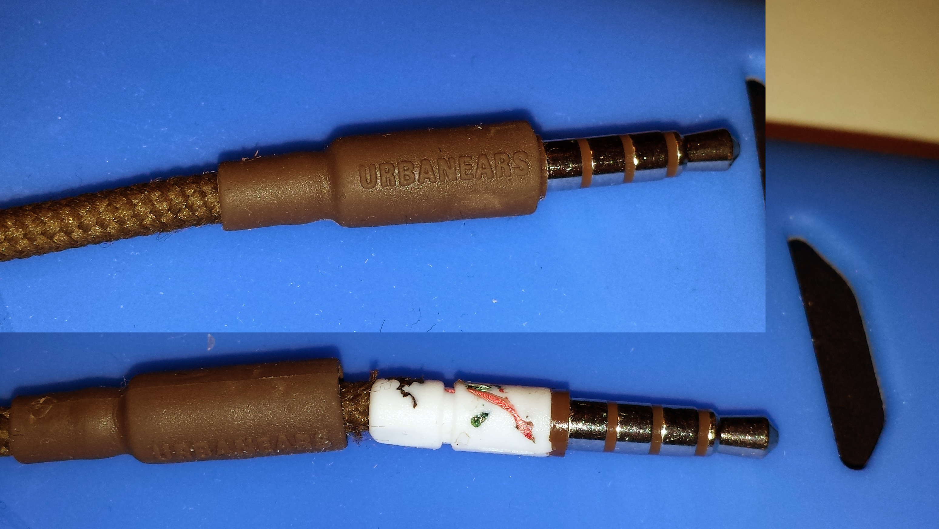

af kthordarson
Ekki hátalarar en jarðtengivesen.
Þessi headphonar voru búnir að suða lengi. Svo tók ég óvart kápuna af plögginu. Úps. Rauða snúran sem sést aðeins í á myndinni er fyrir mic og jarðtenging í ruglinu. Lýsir sér sem suði og skrýtnu echo-i/noise cancelation.

kthordarson skrifaði:Ekki hátalarar en jarðtengivesen.
Same. Ég er að nota nákvæmlega sömu snúrur og sömu græjur, ALLT EINS, nema að ég tengi Mbox við turn í stað fartölvu. Ekkert suð í fartölvu, suð ef ég tengi USB í turn.
