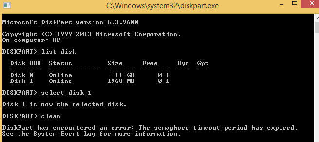

Smá vesen hérna hjá mér, uppáhalds minnislykillinn minn tók uppá því að biðja um "format" þegar ég plögga honum í samband.
Gallinn er bara sá að ég get ekki formattað hann, né deletað partition né notað diskpart.
Í OSX kemur að síðasta blokkin sé óskrifanleg.
Hann er 16GB en reportar bara 2 af þeim.
Er hann dauður eða er hægt að lífga hann við?

CendenZ skrifaði:prufað [Chkdsk D: /r] ? D eða E eða hvað sem það er
Prófaði núna, no luck. Gruna að hann sé dauður...ef ég reyni að formatta þá hitnar hann svo mikið að það er næstum hægt að brenna sig á honum.

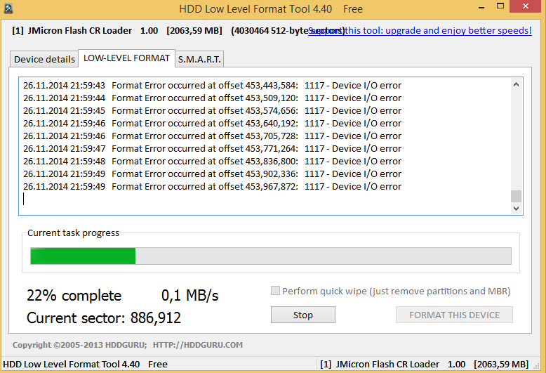

Já ég var að þrjóskast við, búinn að prófa nokkur svona forrit og allsonar barbabrellur, t.d. low level format ... en hann er dauður.

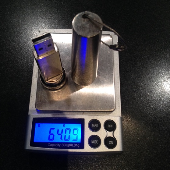

Þolir 10 tonna þrýsting en bara 10 metra fall? Hvað er þetta helvíti eginlega þungt?

Já miðað við lýsingarnar, merkið og verðmiðann þá hélt ég að þetta væri "high-end" ... en hann er nú samt flottur þó hann sé ónýtur. :dissed
