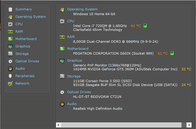

Sælir félagar ég er með ASUS ROG, mig langar að spyrja mér fynnst hún alltaf vera frekar heit þó svo ég sé búinn að rykhreinsa hana og skipta um kælikrem í henni hvað getur annað verið að, eins og núna er ekkert í gangi nema bara google chrome og hún er 65 gráðum og ef mér ditti í hug að kveikja á leik þá ríkur hún uppúr öllu,
hvað gæti annað verið að þessari elsku?
tók þetta screen shot rétt í þessum skrifuðu orðum

EKKI hlusta á djoli í þessu máli, hann veit greinilega ekki hvað hann er að tala um.. ROG tölvurnar frá asus eru hannaðar upp á loftflæði og alvöru kælingar! eina sem mér dettur í hug er að kælingin sé ekki að liggja nógu vel á örgjörvanum, eða hafir sett of lítið af thermal paste eða of mikið.. á eina rog vél og hún er að idle-a í svona 30ish og undir full load fer örgjörvinn aldrei yfir 60°C

Það gæti náttúrulega verið að eitthvað hafi klúðrast þegar þú skiptir um kælikrem. Passaðirðu ekki upp á að það hafi pottþétt ekki myndast loftrúm, s.s. að kælikremið hafi hulið alveg frá miðjunni.
Ég veit að þetta hljómar asnalega lýst hjá mér, en við erum að tala um að eitt sem gæti gerst þegar skipt er um kælikrem sé að það gæti hafa orðið til hjá þér loftrými sem "trappar" loft, og kemur því í veg fyrir að örgjörvinn nái að kæla sig almennilega.

Pósturaf tobbibraga » Sun 27. Des 2015 13:10
Ok það er spurning að rífa hana í sundur aftur og skoða þetta jafvel láta fagmann um verkið :D væri kannski ekki vitlaust að að setja almennilegt thermal paste ég er bara með eitthvað ódýrt úr tölvulistanum
