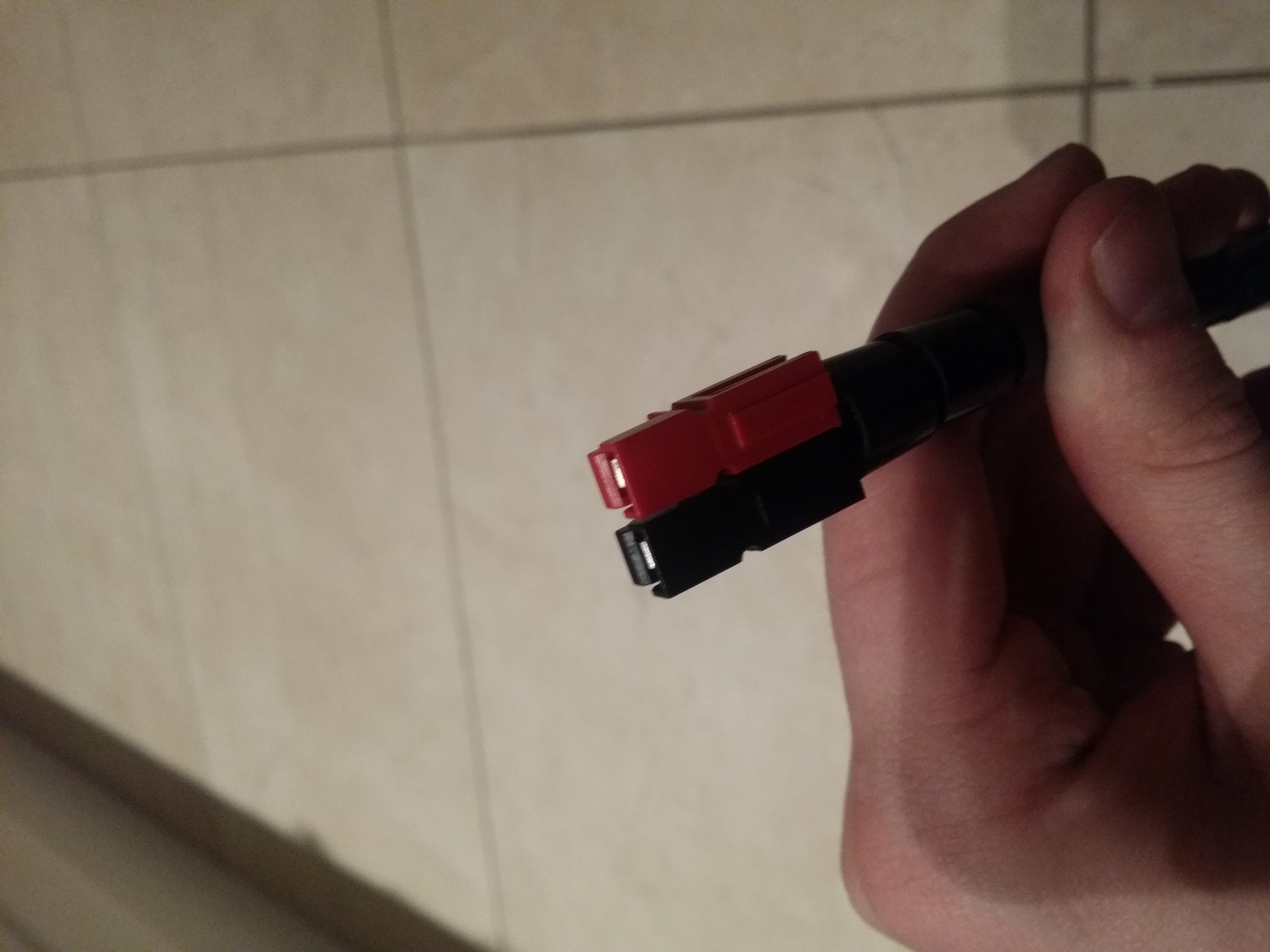

Sælir, ekki vitið þið hvar ég get keypt svona tengi og hvert ég get farið til að láta lóða það á vírana fyrir mig?
Hef ekki aðgang að loðbolta annars myndi ég græja þetta sjálfur. :P

Hvers konar tengi er þetta, ef ég mætti spyrja? til hvers er það notað?

Rafhlaða í mótor, get líka skipt út tenginu í rauninni, þetta sem ég tók mynd af er mótor megin.

Tengin heita Sermos
Býst við þetta sé í eitthvað fjarstýrt apparat??
Getur tjekkað á http://www.tomstundahusid.is
Þeir ættu að geta lóðað líka fyrir þig.

áttu ekki bara gömlu góðu bílatengin ?

Ekki setja eitthvað sull á þetta ("6 víra" og þetta bílatengi). Fáðu þér almennileg tengi, Tómstundahúsið ætti að geta reddað þér einhverju og geta örugglega gengið frá því fyrir þig.

Þarf í rauninni ekki að vera tengi þarna á milli en það einfaldar uppsetningu, ætti kanski að setja nýtt engi beggja megin.
Tengið þarf að ráða við 30A.

1. Ég var að komast að því að endaplöggin sem OP er með kallast Anderson Powerpole tengi, og þau þola 30A.
2. Ef þig vantar bara að tengja víra saman þá eru gulu "crimple" samtengin hentugust myndi ég halda, þar sem þau taka upp í 4q fjölþættan vír.
3. Kapalskór með auga. Við notum þá alveg talsvert, og í flestum tilfellum fyrir rafgeymasambönd, startara eða stóra mótora. Ég hef séð þá fyrir vírastærðir frá 4-35q.
