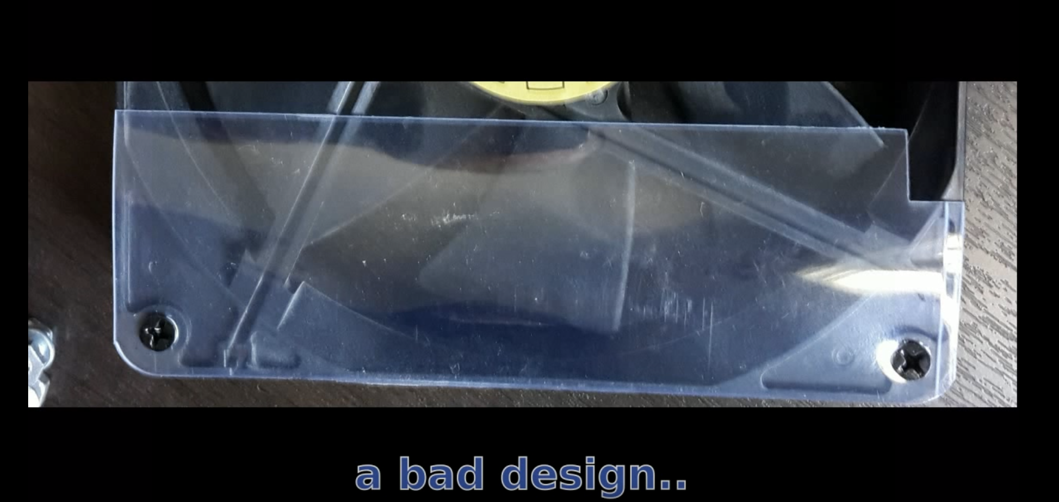

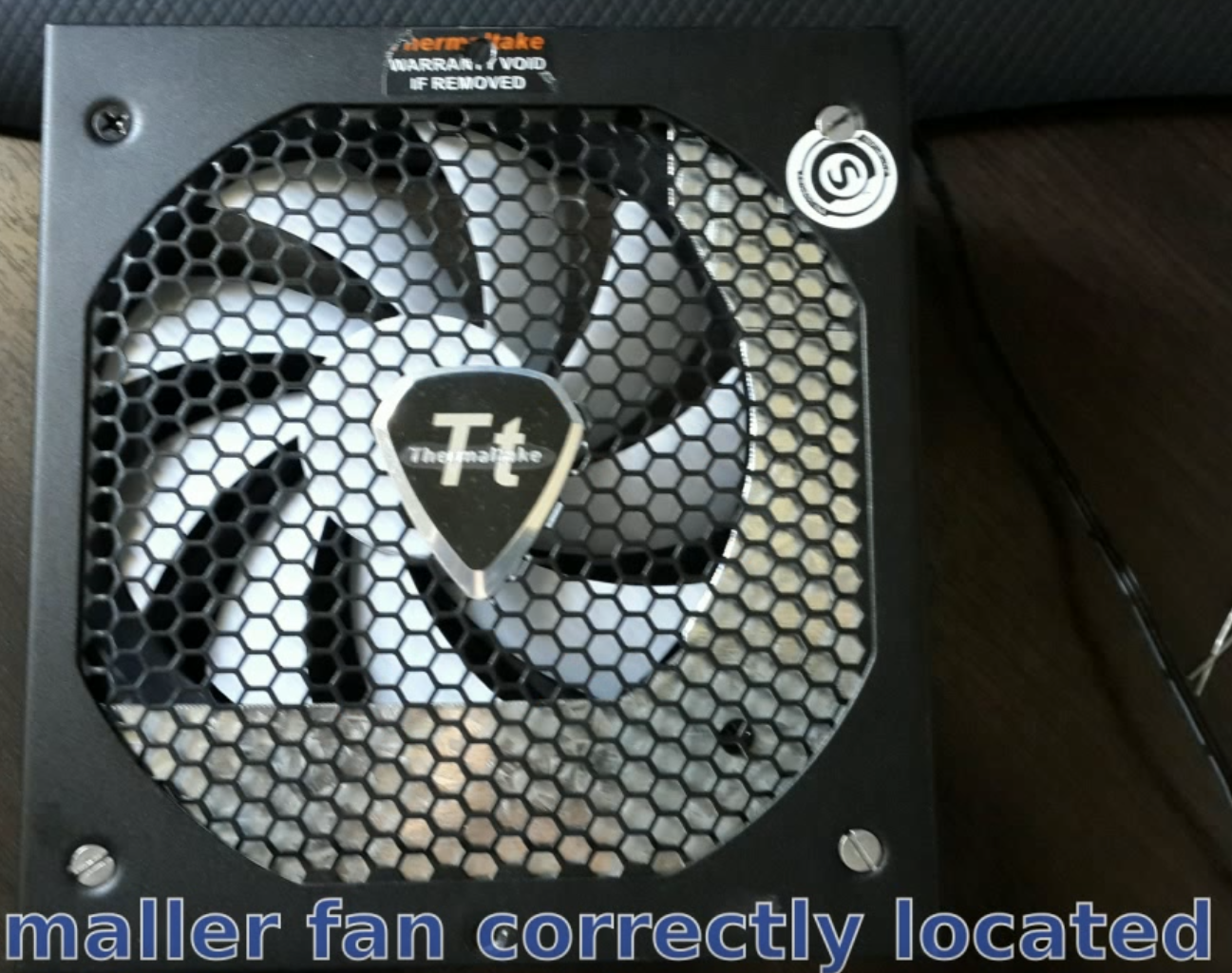

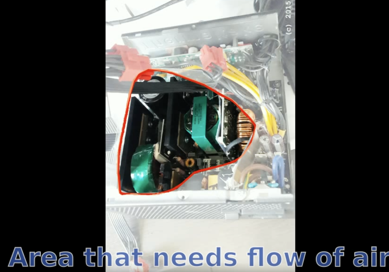

Setti Thermaltake modular aflgjafa í vélina mína og allt í einu hljómaði hún eins og herþyrla. Kemur í ljós að Thermaltake setja rusl viftur í low-end aflgjafana sína.
Rakst á þetta myndband og mæli með. Þá er 140mm rusl viftunni skipt út fyrir alvöru 120mm, ég notaði Coolermaster kassaviftu og endurnotaði plastið sem orginal viftan notar.
Vélin er nú modular og silent :happy
