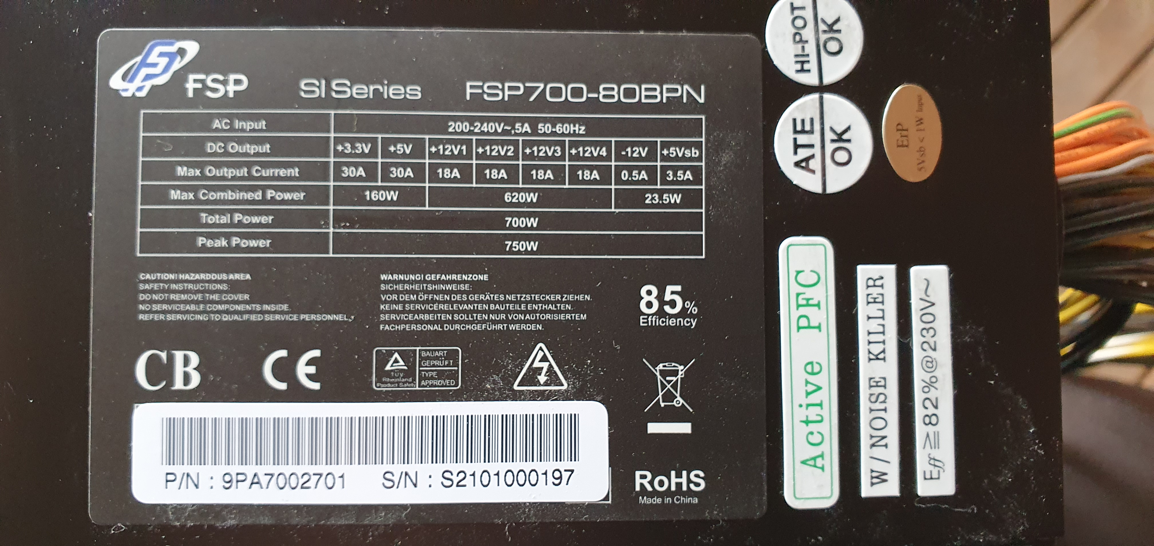

Gamli aflgjafinn minn er að gefa upp öndina eða réttara sagt viftan í honum er að stimpla sig út.
Nú spyr ég hvað vaktarar mæli með. Þetta er nokkurra ára vél með i5 örgjörfa og svona lala skjakorti. Gamli aflgjafinn er 750w. Ég vil helst ekki fara niður fyrir það í wöttum og svo þarf hann að vera mjög hljóðlátur og future proof
Hvað mælið þið með ?
