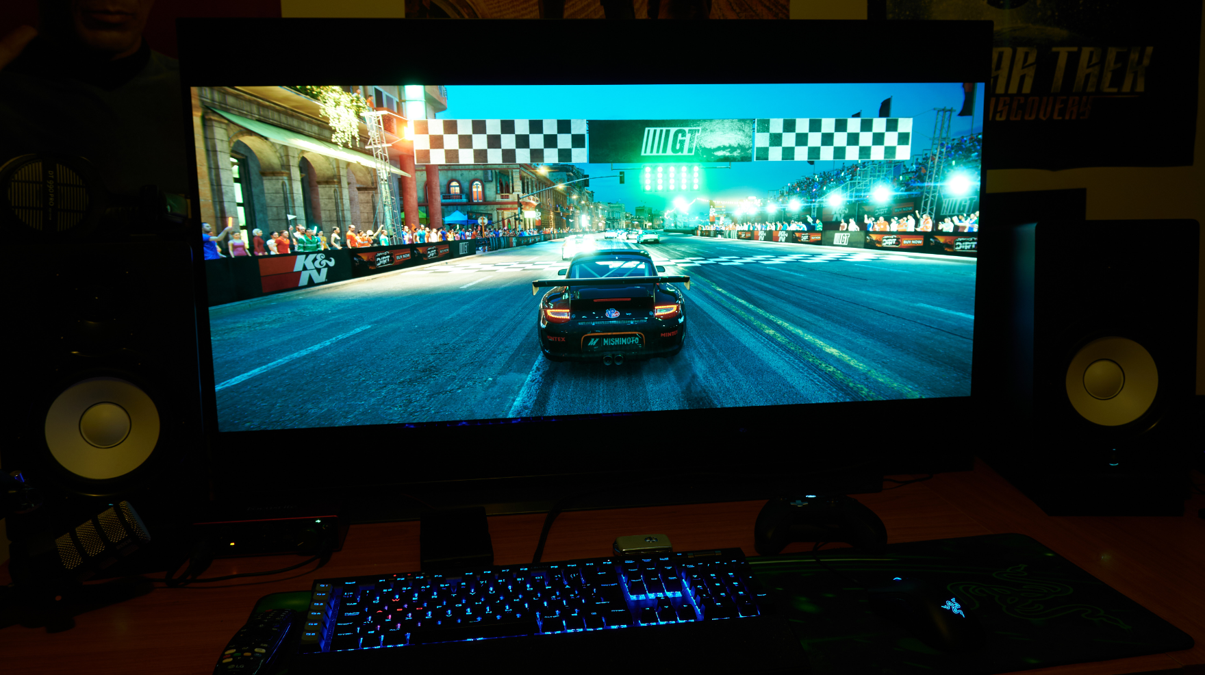

Ef setupin eru myndhæf að þá væri ég alveg til í að sjá þennan "skjá" á skrifborðunum ykkar?
Þetta er blautur draumur sem ég er ekki að þora í ennþá. Enda ekki til á landinu er það?

here ya go, erfitt að capture'a HDR með standard SDR cameru
er í GRiD 2019 þarna með sjónvarpið í ultra-wide(mælist ca 45") 3840x1620@120Hz HDR full RGB 4:4:4
