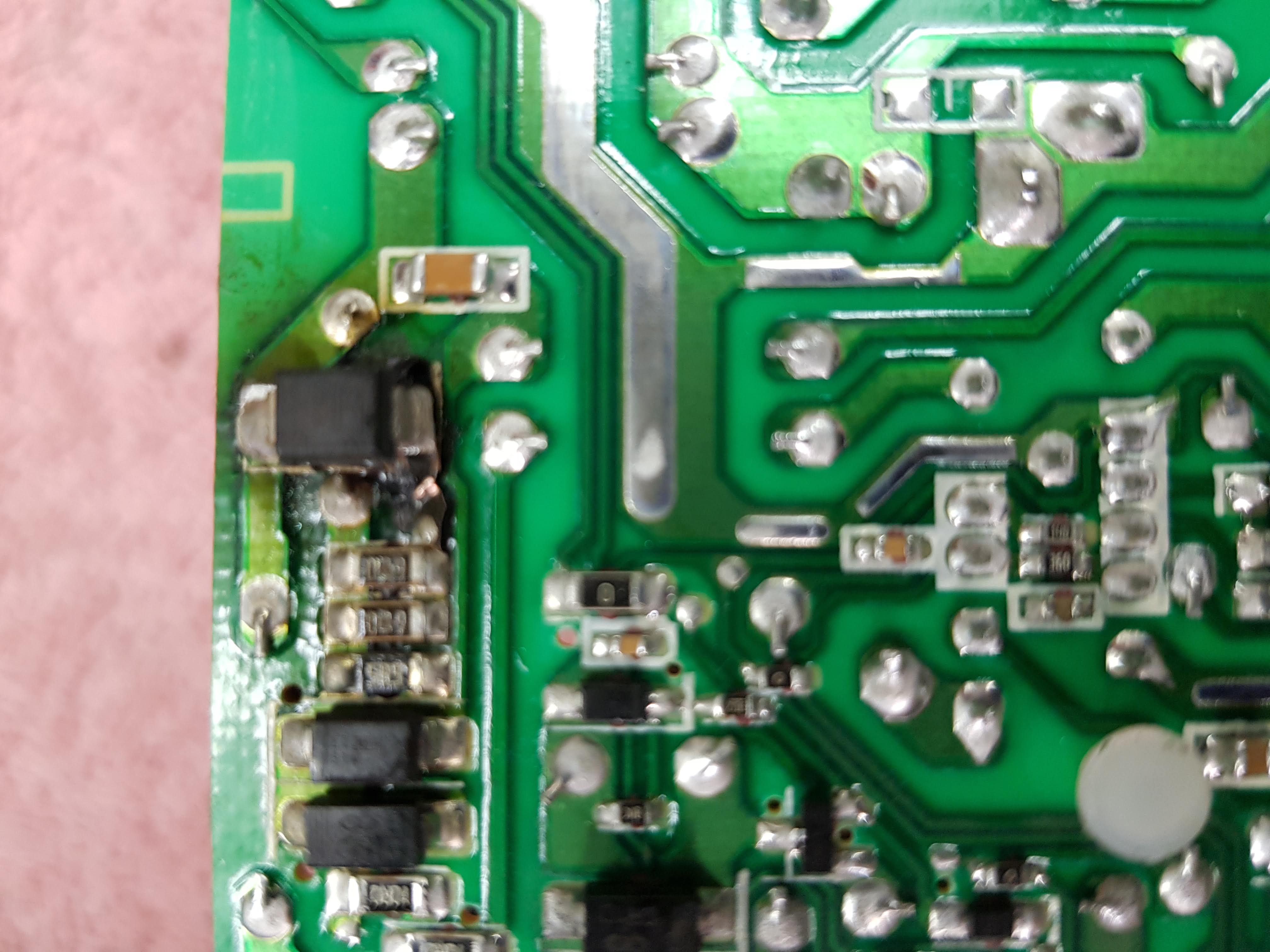

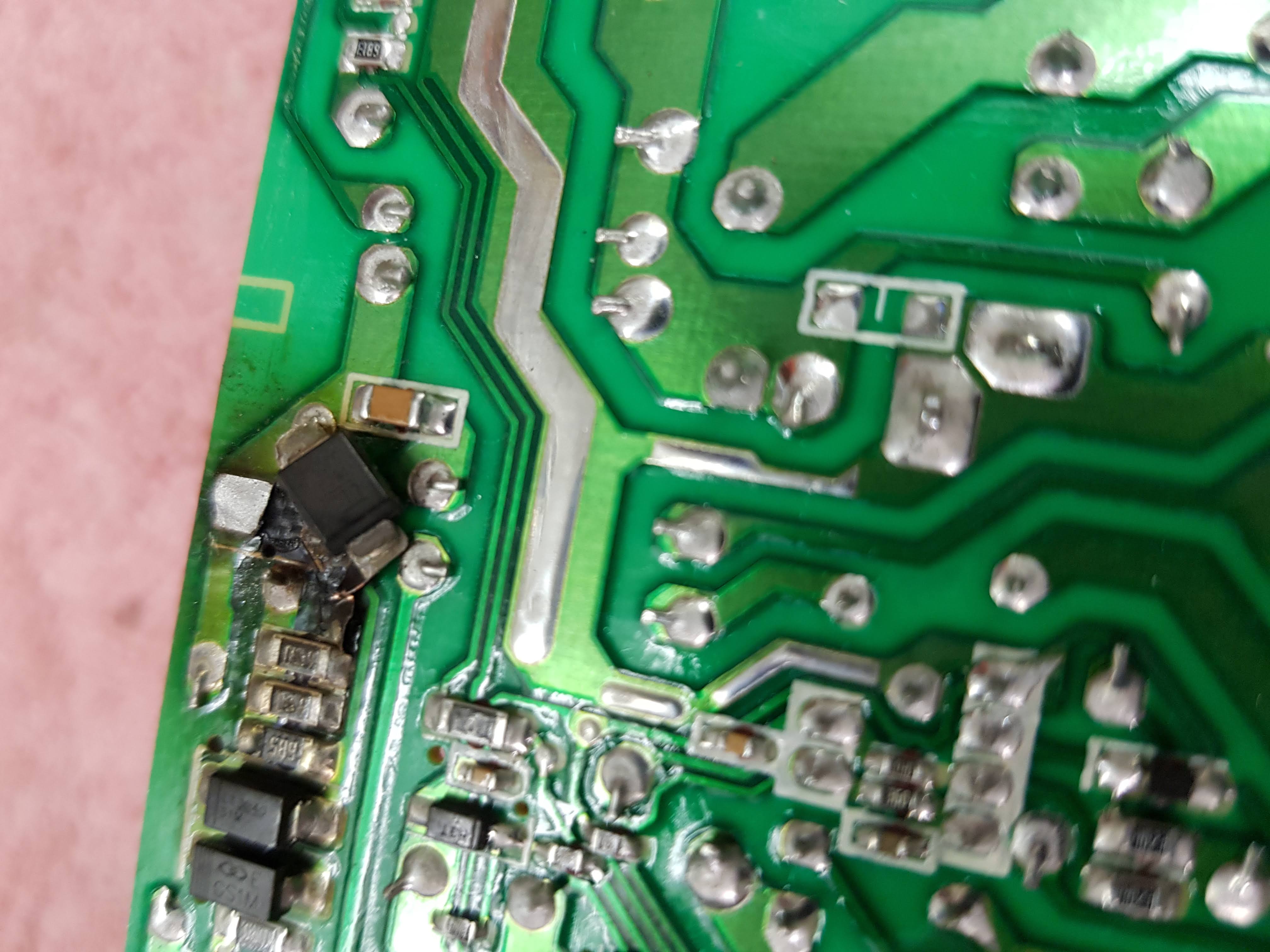

Hefur einhver hugmynd um hvaða íhlutur þetta er sem hefur brunnið yfir. Hann er merktur 3JGCE - 180A.

Þetta er bara díóða, hún hefur líklega dáið útaf eitthvað er að draga of mikinn straum aftar í rásinni. Eða hvort trakkurinn gaf sig á undan, en það er líklega önnur bilun í rásinni.

Væri ágætt að fá líka heildar mynd af báðum hliðum. Ég er ekki viss hvort þetta sé primrary eða secondary hliðin.
En alveg hægt að fiffa einhverja hóflega stærð af díóðu með pinnum til þess að prufa. Og hafa varanlega ef ekki eitthvað annað byrjar að grillast, sem mér finnst sennilegt.
Ef þetta er 230V megin þá er þetta bara general use díóða líklega. Hluturinn sem bilaði er líklega á hinni hliðinni á pcb og fær straum gegnum vìuna neðst til vinstri hliðiná þessum component á myndinni(grillaður gegnumtaks pinni) Þessi viðnám lengra til vinstri færu langt á undan þessum component svo bilunin er ekki þar.
*Edit* lýtur út eins og vía á seinni myndinni. Ef ekki getur þetta hafa verið gölluð lóðning og grillað upp íhlutinn. (Easy fix)

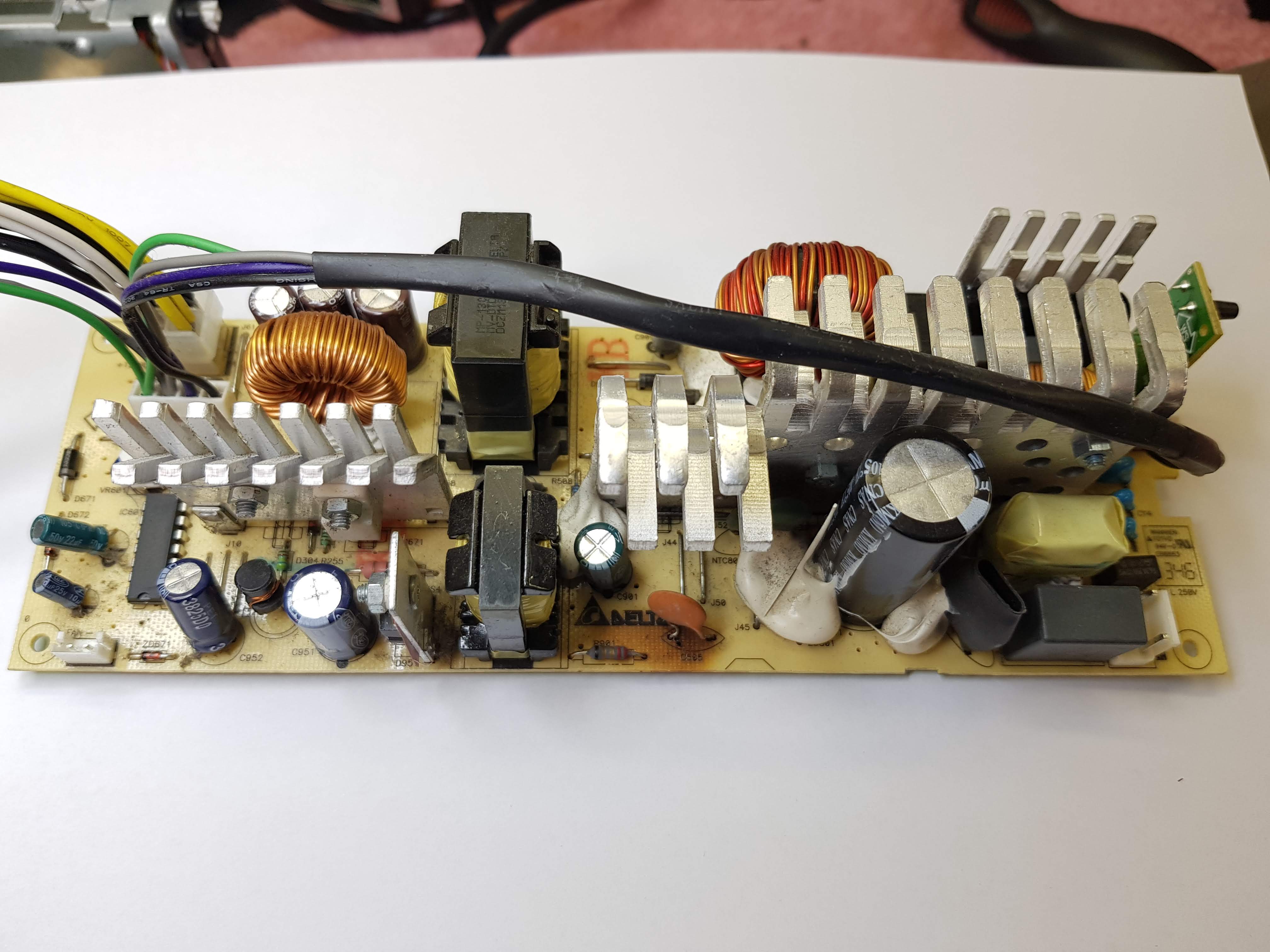

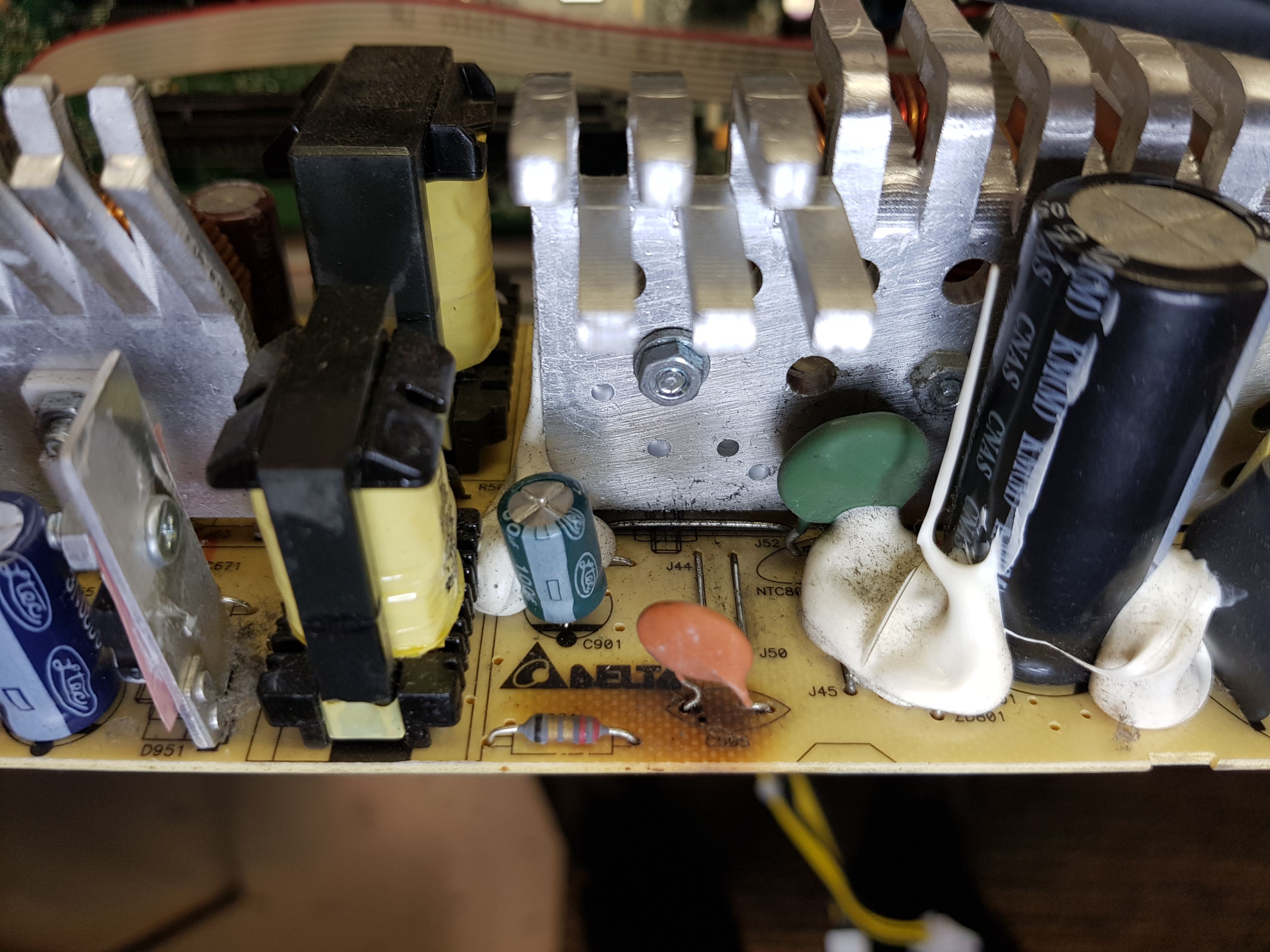

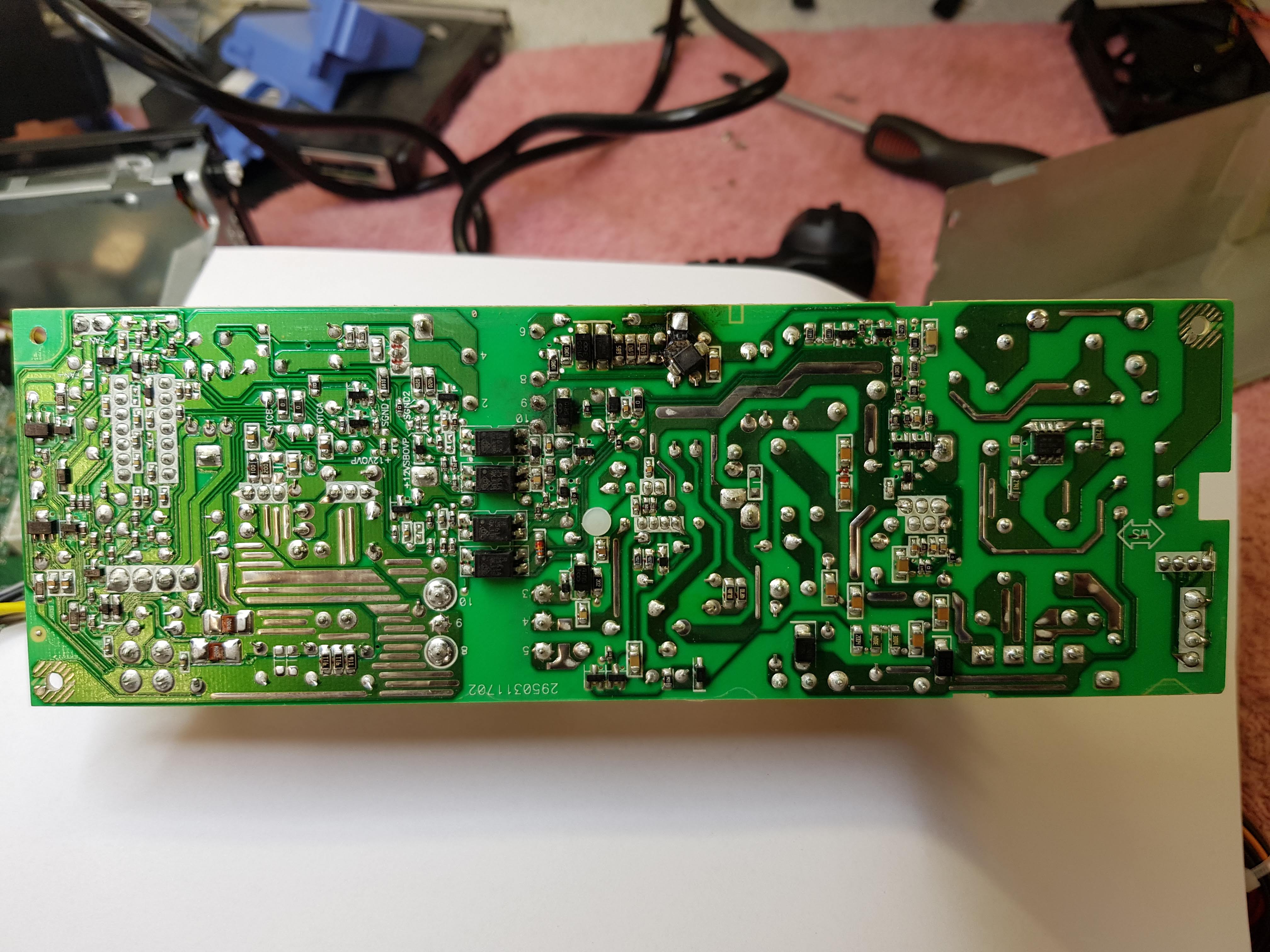

Þetta er nú ekkert upp á líf og dauða, en það væri gaman að koma þessu í lag. Takk fyrir áhugan. Hér koma fleiri myndir.

Ég gæti ímyndað mér að gölluð lóðning gæti hafa maukað þetta upp. Amk hefur þetta getað bakað prentið þarna í kring örugglega hægt og rólega.
Gætir prufað að brúa brunarústirnar með 5A general use sílikon díóðu, ég sé bara ekki nógu vel merkingarnar á íhlutunum í kring og brunna íhlutnum til að vera 100% ? Annars er spennir þarna nálægt, væntanlega fyrir standby og control hlutan sem gæti hafa bilað og valdið þessu. En eins og ég sagði áður, þá ættu þessi smd viðnám þarna tvö í röð að fuðra upp langt á undan

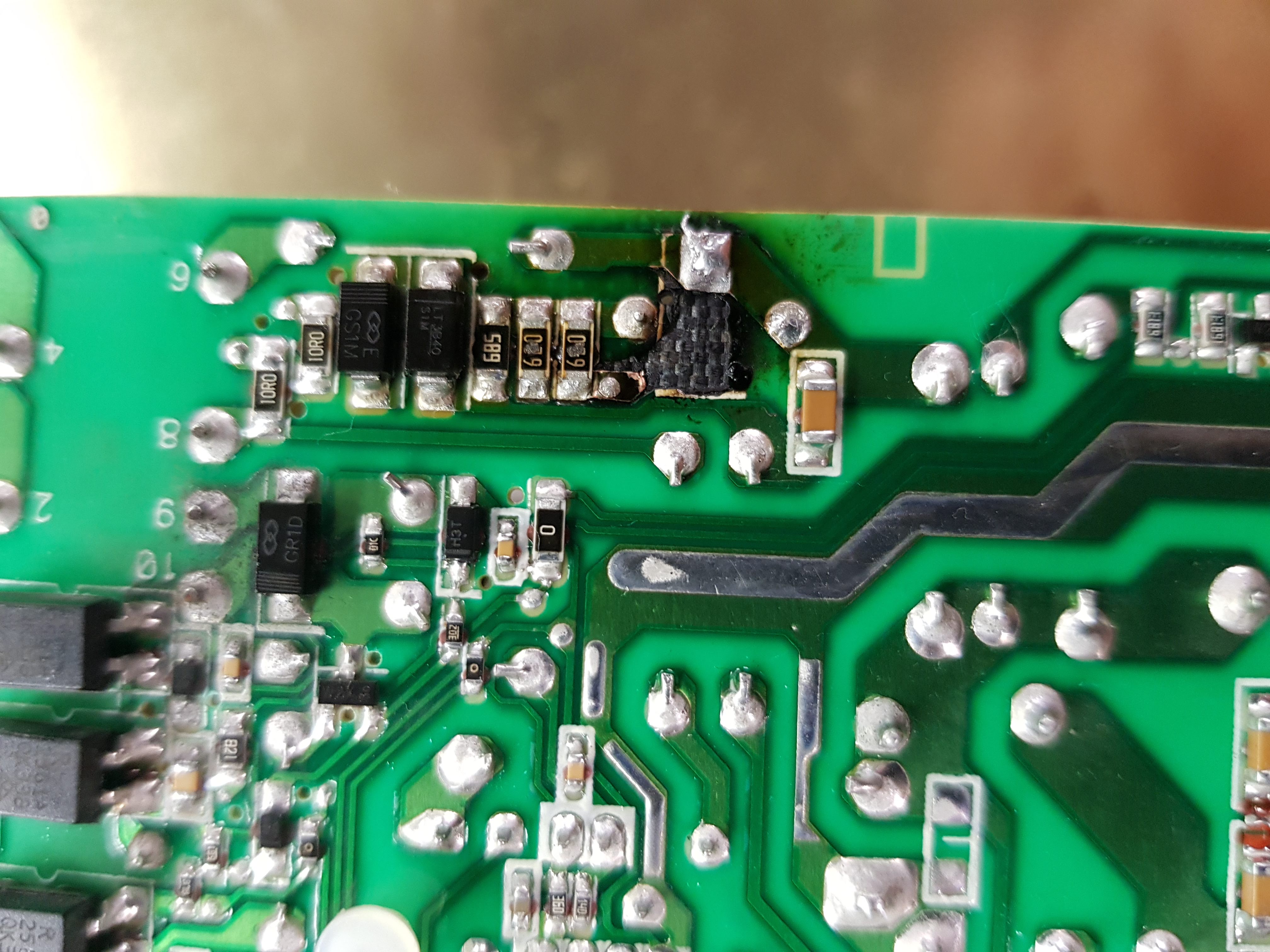

Ég mæli díóðuna .594. Veit ekki hvað þú átt við með stóra brúna shunt viðnáminu. Hér kemur önnur mynd eftir að díóðan hefur verið fjarlægð og svæðið hreinsað.

Ekki setja gömlu díóðuna í. Athugaðu líka að eftir atvikum getur einmitt þurft að aftengja díóðuna rásinni sem hún er í til að "mæla" hana.

Þú verður að láta díóðuna snúa rétt bara, strikið á gömlu díóðu virkar eins og SMT díóðunni sem þú fjarlægðir. Getur notað 1N5404 80kr díóðu úr íhlutum í þetta. Sýnist þurfa tvær tengingar efst á myndinni, hægt að nota þunnan vír í þetta, kannski 0.5q . Þarft að skafa maskan af sem er ofaná trakknum undir efsta punktinum sem ég merkti á myndina.
Annars fer maður að hallast að því að það sé vesen á minni spenninum (með gula teipinu vafið utanum vindingana)
forvafið snýr að brennda hlutanum, og ekkert óalgengt að þessir djöflar skammhleypi þegar þeir bila. Viðnámið er mjög lágt venjulega, kannski nærri núlli ef hann er farinn. (passa að draga frá viðnámið í próbunum)

Re: Dell power supply - viðgerð
Ég myndi aldrei stinga þessum aflgjafa í tölvu aftur, það er svo mikil hitamyndun á þessu prenti (sjáðu tinið á viðnámunum á myndinni sem jonsig postaði, það hefur sjóðhitnað) að sennilega eru fleiri íhlutir farnir og díóðan hefur gefið sig vegna þess. Til þess eru þessar afldíóður oft, þær slá þessu út eins og öryggi svo tölvan þín stútist ekki.
þetta resistor network er fyrir stand by rásina. Ef engin tenging fer í í efsta púnktin, þá fer chopper ekki í gang, sama með báða = Engin tenging - = ekkert í gang.

ugh, eru þetta sjússkaðar lóðningar? 10-9 ... þá líklega chopperinn og 6 & 8 er feedbackið. Hægt að panta þessa spenna á netinu þar sem þeir eru yfirleitt merktir kosta ekki neitt, bara einfaldur SMPS spennir með tvöföldu forvafi og einföldu eftirvafi.
