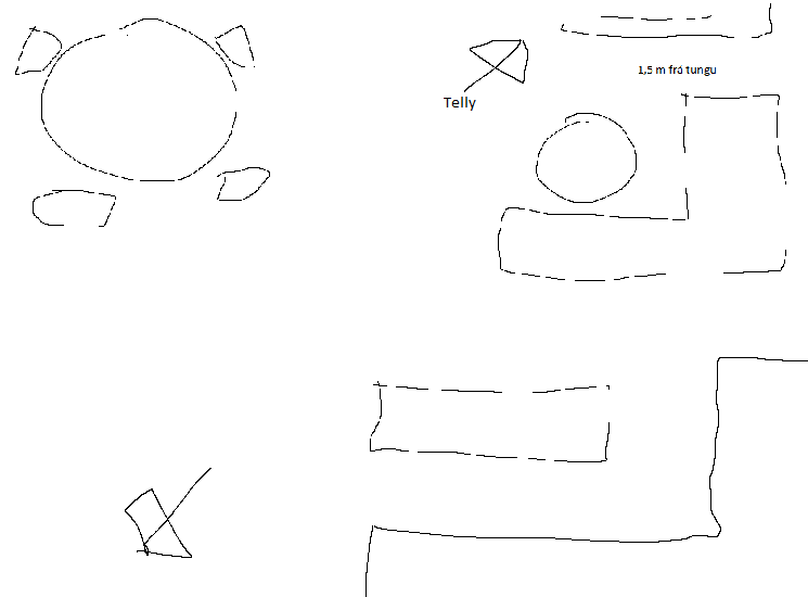

til einhverjar teikningar sem hægt væri að nota til ímyndunar?

Teikning* í viðhengi, afsaka viðbjóðinn sem þetta er.
*Teikning er alls ekki í réttum hlutföllum, alls alls ekki.

Atmos kerfi er lausn en spurning hvað þú færð fyrir 70k þar sem þetta er stórt rými.
Þetta gæti virkað https://ht.is/lg-dolby-atmos-soundbar-6.html
Svo má spá aðeins í því ef það er verið að horfa á bíomyndir þá er næst að hafa þráðlausa bakhátalara en þá er budgetið töluvert meira. Ég er með svona kerfi í 2 herbergja íbúð
og næ aldrei að keyra það almennilega https://ht.is/jbl-dolby-atmos-heimabiok ... alara.html
og næ aldrei að keyra það almennilega https://ht.is/jbl-dolby-atmos-heimabiok ... alara.html| Ryzen 7 5800X 32GB |RTX 3070Ti| Server i7 6700K 16GB |

Það er nú líka ágætt að bæta við hljóðdempandi hlutum, t.d. getur góð þykk motta undir sjónvarpsrýminu haft mikil áhrif. Þannig að lausnin er ekki endilega að kaupa dýrustu hljóðlausnina, heldur að gera ráðstafanir til að hljóð sé ekki að bergmála um allt.

einarhr skrifaði:Atmos kerfi er lausn en spurning hvað þú færð fyrir 70k þar sem þetta er stórt rými.
Svo má spá aðeins í því ef það er verið að horfa á bíomyndir þá er næst að hafa þráðlausa bakhátalara en þá er budgetið töluvert meira. Ég er með svona kerfi í 2 herbergja íbúðog næ aldrei að keyra það almennilega https://ht.is/jbl-dolby-atmos-heimabiok ... alara.html
Sniðugt, spurning hvort þau taka með bakhátalarana vegna útlits.
appel skrifaði:Það er nú líka ágætt að bæta við hljóðdempandi hlutum, t.d. getur góð þykk motta undir sjónvarpsrýminu haft mikil áhrif. Þannig að lausnin er ekki endilega að kaupa dýrustu hljóðlausnina, heldur að gera ráðstafanir til að hljóð sé ekki að bergmála um allt.
Hvernig mottu? Einhverja rosa þykka high quality eða bara IKEA motta myndi ganga?

Re: Aðstoð með heimabíó
Eru þetta staðfestir fermetrar eða ímyndaðir ?
Ef þú ætlar að keyra almennilega hljóð í 100+ fermetra þarftu ekki bara almennilegan magnara heldur líka almennilega hátalara og alltaf aktíft bassabox. Ef þau eru að spreða í risastóra stofu, þá ertu heldur ekki að fara kaupa eitthvað ljótan garm sem engin vill horfa á.
Þau geta bara gleymt þessum verðmiða
Ég sá tildæmis RX-V4A til sölu á facebook eða bland hjá einum og Dali hátalara hjá öðrum. Þú ert allan daginn að fara gera eitthvað sem bæði svínvirkar í öllum þessum fermetrum, alveg sama þótt maður sé beint fyrir framan sjónvarpið eða í stofunni, og einnig skítlúkkar
Ég er með Dali hátalara sem sjást í stofunni, þegar maður er með kerfið sitt fyrir framan alla sem koma í heimsókn þá verður þetta nefnilega líka að líta vel út
Tengdamammaðin er ekki að fara gúddera einhverja bödget hátalara upp á skenknum hjá sér skilurðu
Svo þarf að finna einhvern stað undir herlegheitin... $$$$
Tengdamammaðin er ekki að fara gúddera einhverja bödget hátalara upp á skenknum hjá sér skilurðuSvo þarf að finna einhvern stað undir herlegheitin... $$$$

KaldiBoi skrifaði:einarhr skrifaði:Atmos kerfi er lausn en spurning hvað þú færð fyrir 70k þar sem þetta er stórt rými.
Sniðugt, spurning hvort þau taka með bakhátalarana vegna útlits.appel skrifaði:Það er nú líka ágætt að bæta við hljóðdempandi hlutum, t.d. getur góð þykk motta undir sjónvarpsrýminu haft mikil áhrif. Þannig að lausnin er ekki endilega að kaupa dýrustu hljóðlausnina, heldur að gera ráðstafanir til að hljóð sé ekki að bergmála um allt.
Stór þykk motta úr ull eða sambærilegu virkar líklega best. Ekki einhverja þunna létta úr vínyl.
Sófinn hefur líka áhrif, því stærri hann er því betra, og því fleiri púðar og stærri því betra. Þannig að allt þannig spilar inn í.
En maður er ekki hljóðsérfræðingur, en samt maður hefur séð þessa ráðleggingu víða þegar kemur að því að bæta hljóm í rýmum, að bæta við einhverju sem dregur úr endurkasti.
T.d. svona hljóðvistar-veggplötu sem er svona rimla, það virkar fínt líka á vel staðsettur veggjum í svona stóru rými, einhversstaðar til hliðanna eða fyrir aftan.
Síðast breytt af appel á Þri 17. Okt 2023 18:24, breytt samtals 1 sinni.
KaldiBoi
Höfundur - Ofur-Nörd
- Póstar: 274
- Skráði sig: Mið 17. Mar 2021 14:07
- Reputation: 34
CendenZ skrifaði:Eru þetta staðfestir fermetrar eða ímyndaðir ?
Ekki staðfestir, enn 100 fm at least
CendenZ skrifaði:Ef þú ætlar að keyra almennilega hljóð í 100+ fermetra þarftu ekki bara almennilegan magnara heldur líka almennilega hátalara og alltaf aktíft bassabox. Ef þau eru að spreða í risastóra stofu, þá ertu heldur ekki að fara kaupa eitthvað ljótan garm sem engin vill horfa á.
Ég er með Dali hátalara sem sjást í stofunni, þegar maður er með kerfið sitt fyrir framan alla sem koma í heimsókn þá verður þetta nefnilega líka að líta vel útTengdamammaðin er ekki að fara gúddera einhverja bödget hátalara upp á skenknum hjá sér skilurðu
Svo þarf að finna einhvern stað undir herlegheitin... $$$$![]()
Tengdó eru nefnilega bændur, og þar sem ég kem sjálfur af bændafjölskyldu þá veit ég það að þau myndu frekar horfa á fréttir og annað inn í svefnherbergi enn að spreða yfir 100þús fyrir heimabíó.
Þessvegna er ég meira að leitast eftir "budget friendly" kerfi, enn ég skal gefa þessu gaum og bera þetta undir þau, takk fyrir svarið!
appel skrifaði:KaldiBoi skrifaði:einarhr skrifaði:Atmos kerfi er lausn en spurning hvað þú færð fyrir 70k þar sem þetta er stórt rými.
Ég læt þau vita af þessu! Takk kærlega fyrir

Það sem er vandamálið við svona rosalega stóra stofu getur verið að hátalarinn ræður illa við að "fylla" rýmið. Ég er ekki viss um að hefðbundin soundbar myndi ráða við þessa stærð. Verður þetta eingöngu notað til að hlusta á hljóð úr sjónvarpinu eða vilja þau geta haft einhverja tónlist ?
Mér finnst bara soundbar oftast vanta hluta úr tíðni (oftast miðjuna) svo hljómgæðin í þeim eru mjög misjöfn, það má prófa soundbar með bassaboxi en ef fólk ætlar að nota þetta sem græjur líka þá myndi ég alltaf fara í alvöru magnara og Dali, Yamaha eða álíka stóra hátalara (oft til á bland og facebook hjá AR audio, endursala á gömlum græjum af einhverjum áhugamanni)
Hlynur
Margt gagnlegt þegar komið fram. Það er hins vegar ekki rétt að það þurfi mjög stór hljómtæki nema tilgangurinn sé að spila tónlist mjög hátt yfir alla stofuna. Sófinn er væntanlega í eðlilegri fjarlægð frá sjónvarpinu og því engin þörf óvenjulega stórum hljómtækjum. Það getur hins vegar verið gaman að eiga góð og kraftmikil hljómtæki en það er önnur umræða.
Mínar ráðleggingar.
1. Hljóðdempun. Ef þetta er ekki lagað þá er næstum enginn tilgangur í að reyna að laga hljóðið. Mottur, húsgögn, gardínur myndir á veggjum osfrv.
Það hefur verið mjög vinsælt undanfarið að klæða veggi með hljódempandi plötum, t.d. viðar panelum og þá allra best að gera grind undir setja steinull bak við. Sennilega eitt það besta sem hægt er að gera í heimahúsi ásamt því að setja hljódempandi dúk í loftið (dýrt)
2. Ef þetta verður fyrst og fremst tengt við sjónvarpið er mikill kostur að hafa eARC þ.a. það græjurnar kveiki á sér þegar kveikt er á sjónvarpinu.
3. Myndi byrja á að skoða soundbar með subwoofer. Myndi fá þau til að teygja eitthvað solid sem virkar (t.d. Sonos Ray + sub)
Ég er sjálfur með stóra stofu og stóra hátalara og magnara og það verður bara að segjast eins og er að það sem er mest ábótavant er hljóðdempun. Þetta stóra dót er fyrir tónist og líka af því að ég er audio-nörd. 99% af tímanum notast þú við 1-5 wött þegar þú hlustar á tónlist eða sjónvarpið þ.a. ég myndi spá meira í að kaupa vandað dót en kraftmikið og eins og áður sagði ...laga hljóðvistina.
Mínar ráðleggingar.
