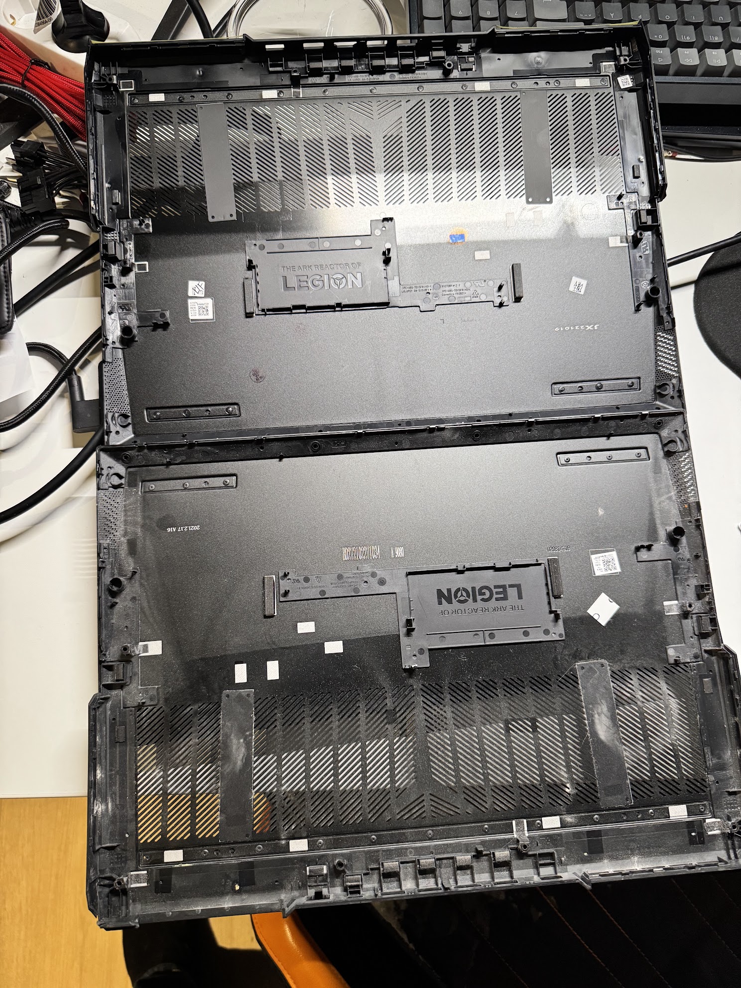

Nú nýlega lentu tvær þeirra í vandræðum. Ein Lenovo Legion 5 pro sem lenti í því að samnemandi dóttur minnar var eitthvað annarshugsandi og flaug á hausinn eftir að hafa flækst í töskunni hennar. Mér var sagt að hann hefði meitt sig smá, svo ég gerði ekki mál út úr því, en botn platan á henni brotnaði smá.
Ræddi smá við Origo og þeir voru með furðu góða þjónustu, áttu ekki varahlutinn á lager og heimtuðu að skipta um hann sjálfir fyrir tímakaup, þetta yrði einhversstaðar um 40 kallinn, kannski 30 kall.

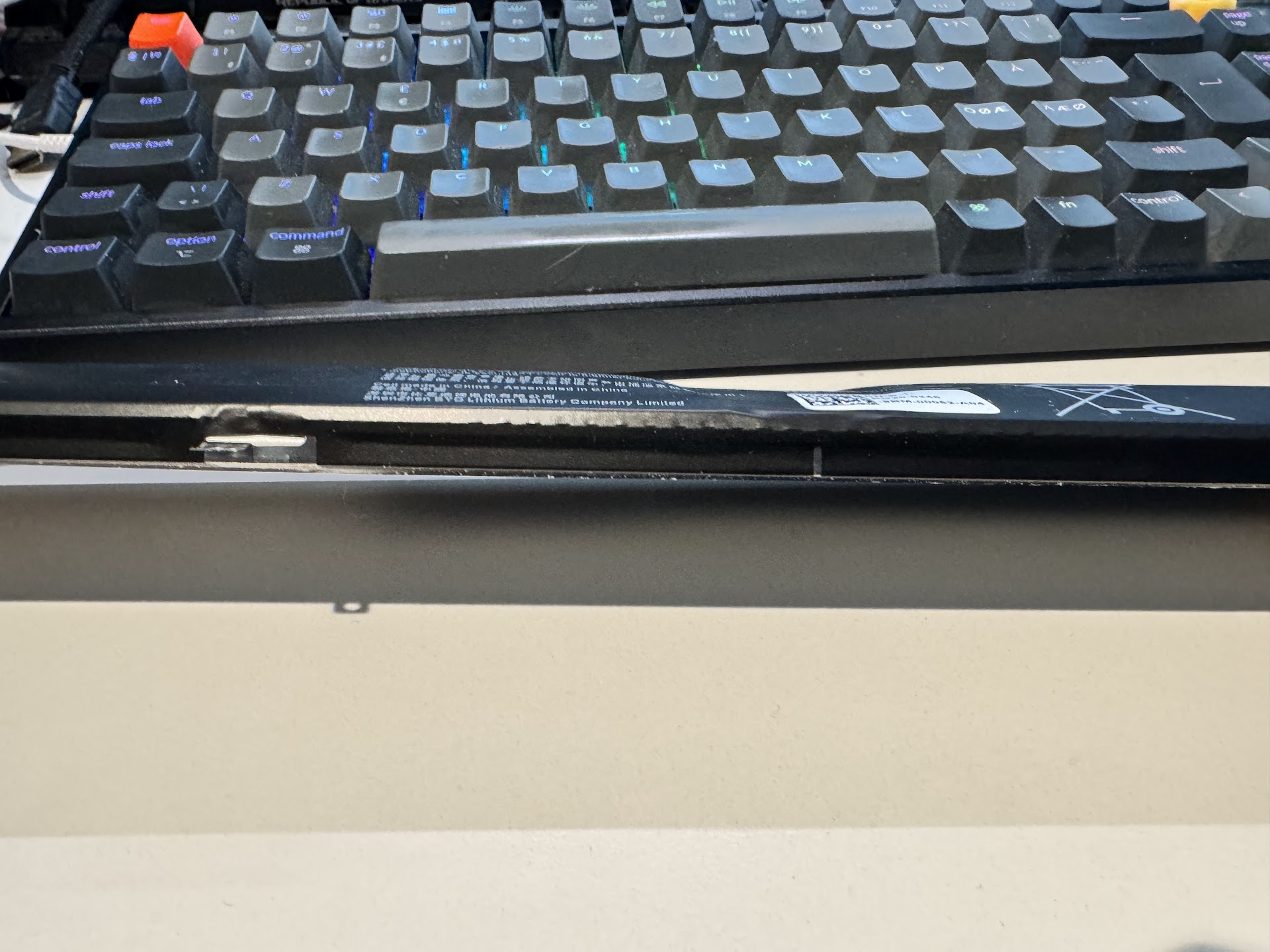

Hin er öllu verri. Konan er með Razer blade ferðavél. Vélin var ein besta PC ferðavél sem ég hef nokkurntímann átt og notað. Hafði ekki miklar áhyggjur af henni fyrr en ég sá vélina um daginn, við fyrstu sín leit hún út fyrir að hafa dúndrast í gólfið með látum því það var eins og allt boddýið væri stórbeyglað, ein skrúfan úr einu horninu var farin, vélin stóð opin á annari hliðinni. Eftir smá stund sá ég að rafhlaðan í vélinni hafði alveg tvöfaldast. Brást snöggt við, og fjarlægði rafhlöðuna.

Á meðan þessu stóð fór ég á alibaba og pantaði nýjann botn á Legion vélina. Bjóst satt best að segja ekki við miklu. Botninn skilaði sér á eitthvað um 10-12 dögum, þá sá ég að ég hafði pantað lokið á vélina en ekki botn, svo ég passaði mig betur og pantaði botn. Lokið er samt alveg geggjað flott, það er allavega jafn gott lokinu sem er á vélinni. Botninn kom innan 10-12 daga. Hann er alveg nákvæmlega eins, alveg minnstu smáatriði voru þarna, passaði 100% og stelpan alveg í skýjunum.
Ég ákveð þá bara að panta rafhlöðu frá aliexpress. Tók enga stund, heildar kostnaður með einhverjum furðulegum gjöldum frá ístransport var samt undir 20 kallinum. Rafhlaðan var í minnstu smáatriðum alveg eins og sú upprunalega, með réttum logoum og stafagerðum, alveg eins. Smell passaði í vélina og bara virkaði.

Ef það er einhver sem á Legion 5 pro, AMD 5600 og RTX 3060 módel, þá á ég topplok á hana, færð það frítt, væri kannski sniðugt ef þú villt fá lok til að vera með annan lit, aðra límmiða eða eitthvað slíkt. Ég nenni ekki svoleiðis. Passar ekki á Lenovo Legion með 4000 línu skjákortinu.
