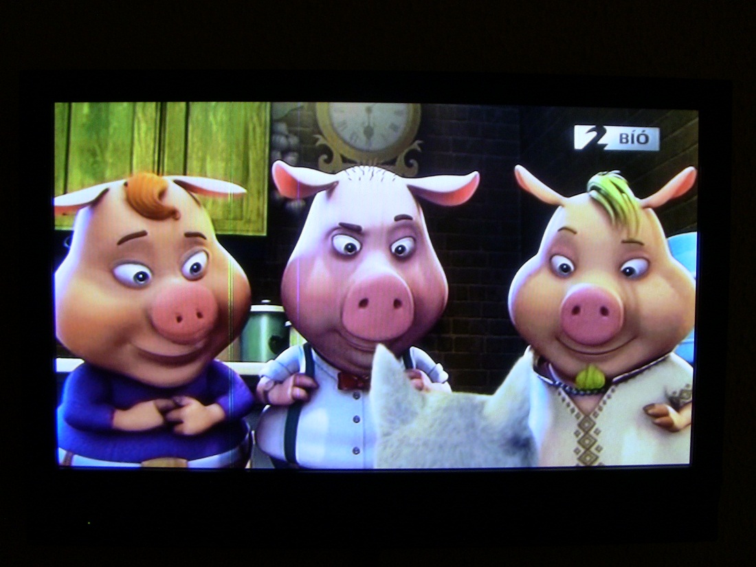

Ég er með 42“ Panasonic plasma sjónvarp sem var keypt í Svar tækni fyrir rúmum þremur árum. Það virkaði beutifully þar til fyrir nokkrum mánuðum þegar þrjár mjóar, dauðar, lóðréttar línur mynduðust á skjánum. Að sjálfsögðu var þetta tveimur mánuðum eftir að tækið rann úr ábyrgð!
En tækið er til sölu, er opinn fyrir tilboðum. Meðfylgjandi er mynd af sjónvarpinu í action.

Darknight skrifaði:hvar eru þessar 3 línur? geturðu sett inn mynd?
Já, ég skal taka mynd af því í gangi í kvöld og post-a.

Hef fengið nokkur PM og menn að biðja um mynd af þessum línum. Er búinn að uppfæra auglýsinguna með mynd. Endilega verið í sambandi sem fyrst ef þið hafið áhuga, það fer sennilega á morgun.

Allt í lagi að benda á að samkvæmt mínum heimildum er þetta viðurkenndur framleiðslugalli en stendur alls ekki undir kostnaði að gera við þetta.
Í framleiðsluferlinu kemst raki inn í skjáinn og myndar sýru sem étur borðakaplana í sundur eða veldur sambandsleysi í borðinu fyrir ofan skjáinn.
Því lengur sem það er notað því fleiri línur koma.
Þetta er algengt vandamál, og það er víst ódýrara að kaupa nýtt sjónvarp.
Það sem þarf til að gera við þetta kostar 500 pund, og þá er öll vinna eftir, og það er víst erfitt að fá fagaðila hérna heima til að gera við þetta.
Þið þurfið ekki að trúa þessu svona heimildalausu frekar en þið viljið.
