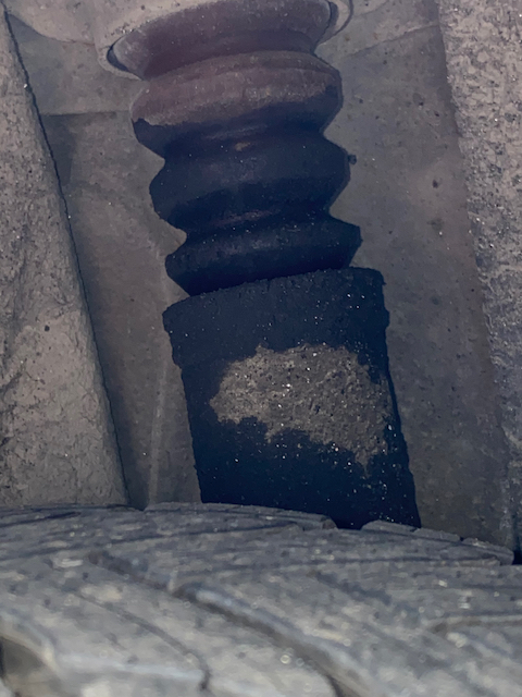

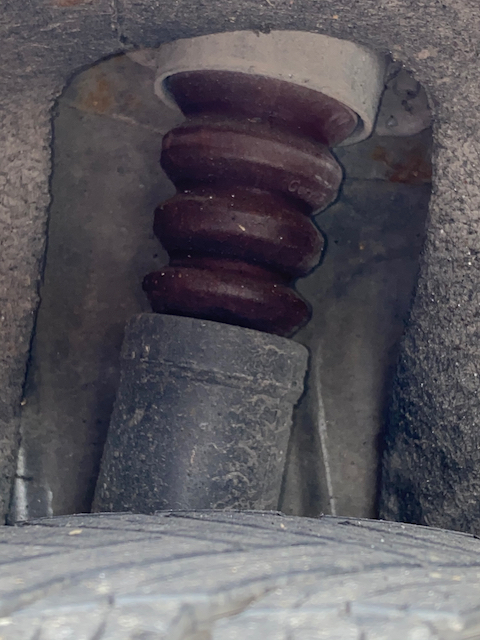

Pósturaf GuðjónR » Mið 22. Júl 2020 16:54
Þegar bílar verða 7 ára hrynur þá allt í þeim?
Eru dempararnir að aftan ekki handónýtir?
Get næstum flippað bílnum með handafli. :wtf

Re: Ónýtir demparar?
Pósturaf ColdIce » Mið 22. Júl 2020 17:09
Jebb, ónýtir.

Pósturaf GuðjónR » Mið 22. Júl 2020 17:33
ColdIce skrifaði:Jebb, ónýtir.
Þá er komin skýring af hverju litli pjakkurinn kvartar stöðugt yfir bílveiki, bíllinn alltof mjúkur og dúandi.
Pósturaf audiophile » Mið 22. Júl 2020 17:56
Hehehe, alveg handónýtir.
Pósturaf vesi » Mið 22. Júl 2020 18:12
Myndi tala við https://automatic.is/
Hugsanlega skipta um gorma líka.
Man bara ekki hvaða teg þeir voru sem ég fékk, en ég var sáttur.
Pósturaf audiophile » Mið 22. Júl 2020 19:53
Ég myndi líka láta skipta um gorma í leiðinni ef þeir eru jafn gamlir.
Pósturaf Henjo » Mið 22. Júl 2020 22:35
Uppá forvitnina, hvað er hann keyrður hjá þér?
Pósturaf GuðjónR » Fim 23. Júl 2020 11:44
audiophile skrifaði:Ég myndi líka láta skipta um gorma í leiðinni ef þeir eru jafn gamlir.
Eru gormar að aftan?
Henjo skrifaði:Uppá forvitnina, hvað er hann keyrður hjá þér?
161.369 km.
Pósturaf audiophile » Fim 23. Júl 2020 12:19
161.369 km.
Jamm, gormur og dempari vinna alltaf daman. VW/Skoda eru oft með hann fyrir utan dempara. Kíktu undir bílinn að aftan og ættir að sjá sætið fyrir gorma.
Pósturaf littli-Jake » Fim 23. Júl 2020 13:03
161.369 km.
Í fólks bílum er það ekki mjög algengt að aftan og er ekki í þessum bílum.
Að þvi sögðu væri ekki vitlaust að taka bæði. Vinst að einhverju leyti saman
Pósturaf Elvar81 » Fös 24. Júl 2020 15:44
ég er ný búinn að skipta hjá mér um dempara og gorma að aftan á suzuki grandvitara 2011
þessi voru með ódýrustu varahlutina http://www.autoparts.is/
ps. það er eina vitið að skipta um demparana og gormana
Pósturaf ScareCrow » Fös 24. Júl 2020 22:39
littli-Jake skrifaði:
161.369 km.
Það er ekki rétt hjá þér... Gormurinn er "sér", eða já fyrir utan dempara...
Ég á 4x4 svona bíl og þar á undan frammdrifs, og báðir með gorminn fyrir utan dempara.
Pósturaf Sinnumtveir » Fös 24. Júl 2020 23:40
Sýnist annar demparinn ónýtur. Tjekkaðu á autoparts.is ab.is bilanaust.is stilling.is poulsen.is falkinn.is
Pósturaf pattzi » Fös 07. Ágú 2020 16:41
Þetta er ónýtt og dugir því miður ekkert í mörg ár...
Ég á 2012 octaviu sama body ekinn c.a 213þ og það er orginal gormar og demparar í honum og maður finnur það alveg,, Liggur vel í jörðinni finnst mér og leiðinlegur einhvernveginn... en fékk skoðun svo veit ekki .. ég á líka 2006 octaviu og það er nýtt í honum ](*,) Spurning hvort passi á milli úr 2006 haha ... sá er ekinn 310þ
En ég átti annan 2006 árg sem fór tímareim í í fyrra og ég var búiinn að skipta þessu öllu út og það fór semsagt allt á sama tíma ... Hjólabúnaðurinn eins og leggur sig var nýr
EDIT: Sá myndbandið og minn er ekki svona slæmur en leggst fljótt niður og maður fer að setja einhvað smá í hann sem hinn gerir ekki..
+ Rekst uppundir þegar ég keyrir yfir háa hraðahindrun eða á samskeytum á fjölbýlishúsum sem eru með brekkur
