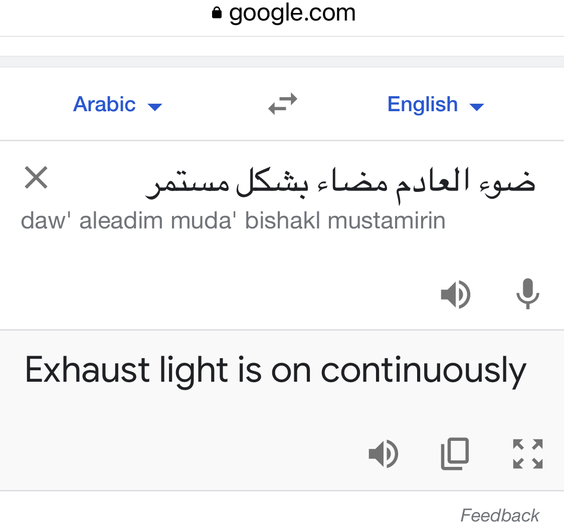

Varstu búinn að googla ضوء العادم مضاء بشكل مستمر ?
Sorry for the triple post ...
