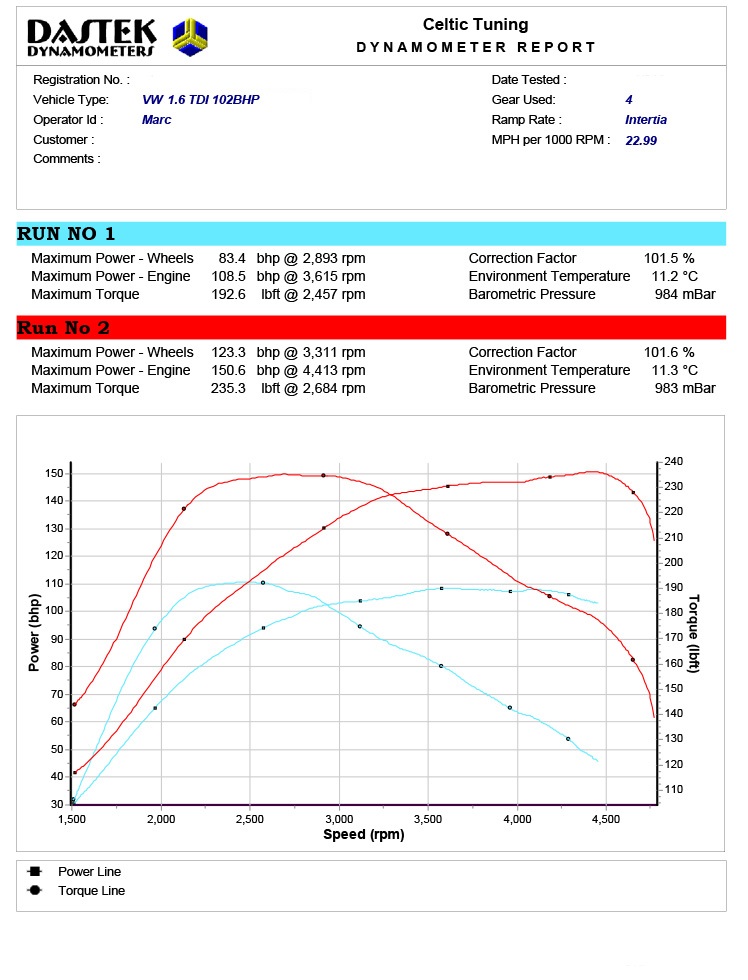

Ég er sammála með aflaukninguna, hún var aldrei tæp 50%. Nær 10-15% eins og þú segir.

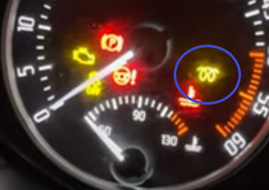

Ég fór til þeirra vegna þess að dpf ljósið var reglulega farið að skína í mælaborðinu, og Hekla/Bílson vildu selja mér nýtt dpf á 300k. Þannig að þetta var nokkuð farsæl lausn í minu tilfelli.
Af videoinu að dæma, þá er eitthvað ekki rétt. Spurning hvort að þeir hafi klúðrað einhverju.

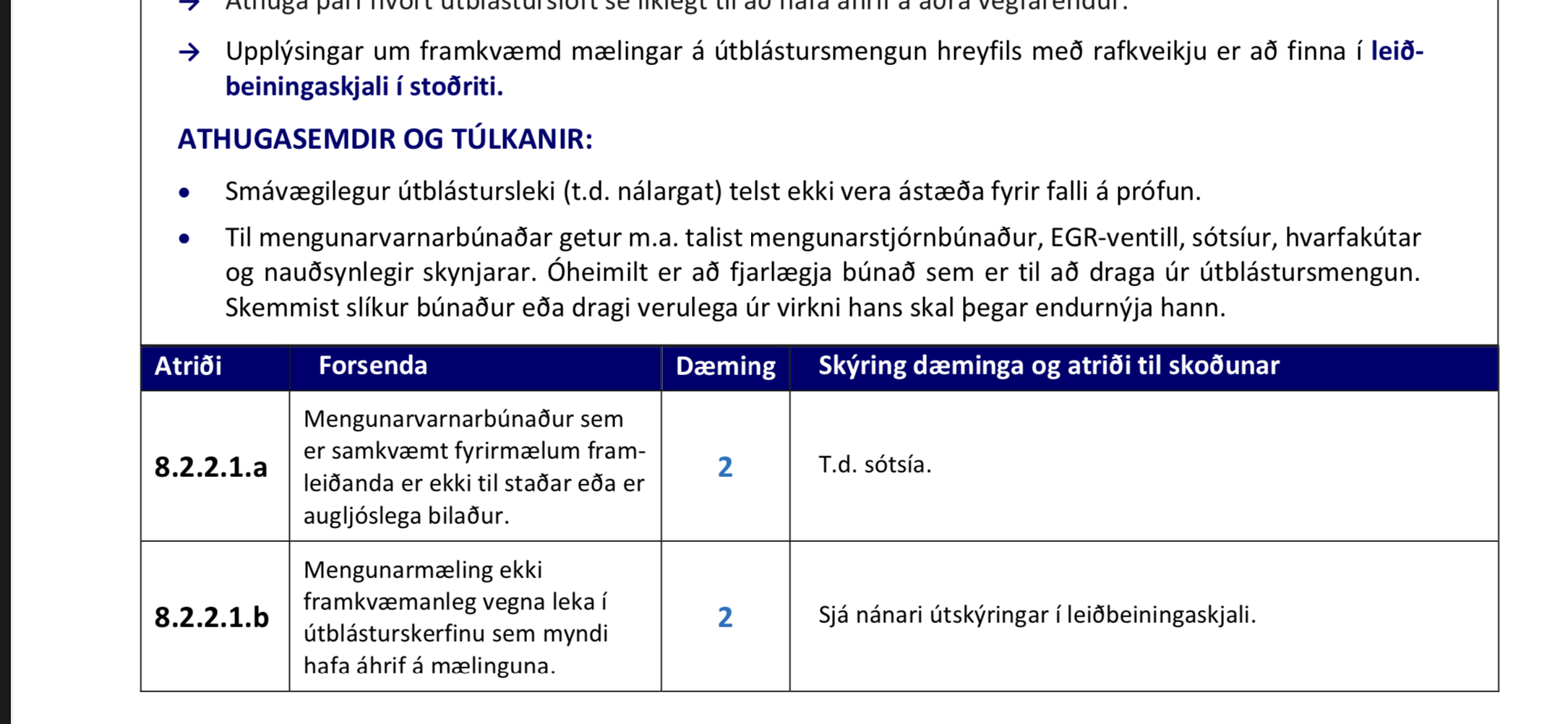

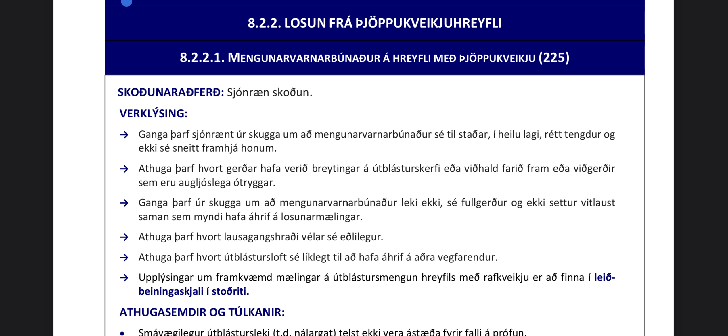

Er ekki búið að bæta við nýlega að það er krafa um að athuga hvort það er búið að eiga við EGR/DPF i árlegu skoðunni? svo það er gott að láta hafa þetta í lagi eða auðveldlega sett þetta inn þegar bíllinn er skoðaður.
Re: Þráður fyrir bifvélavirkja eða menn með mikið vit á bílvélum
bigggan skrifaði:Er ekki búið að bæta við nýlega að það er krafa um að athuga hvort það er búið að eiga við EGR/DPF i árlegu skoðunni? svo það er gott að láta hafa þetta í lagi eða auðveldlega sett þetta inn þegar bíllinn er skoðaður.
Jú sjálfsagt, en það er td engin leið að sjá hvort búið sé að tæma DPF eða aftengja EGR.
Nema þú hafir literally fjarlægt búnaðinn (eins og þeir lögðu til hjá OP)

svo eitt að fá 150hp útur þessum mótor er minnsta mál í heimi hvort sem egr og dpf sé til staðar eða ekki en þegar kemur að þessum mótor þá er alltaf vesen á þessu og þú ert bara heppinn að hafa keyrt 200þús, veit um nokkra bíla með farin dpf fyrir 150þús
Source?
Tiger skrifaði:bigggan skrifaði:Er ekki búið að bæta við nýlega að það er krafa um að athuga hvort það er búið að eiga við EGR/DPF i árlegu skoðunni? svo það er gott að láta hafa þetta í lagi eða auðveldlega sett þetta inn þegar bíllinn er skoðaður.
Source?
https://eur-lex.europa.eu/legal-content ... 005.01.ENG
það er bara þörf að sjá að tækið sé til staðar, en ekki að það virkar.
bigggan skrifaði:Tiger skrifaði:bigggan skrifaði:Er ekki búið að bæta við nýlega að það er krafa um að athuga hvort það er búið að eiga við EGR/DPF i árlegu skoðunni? svo það er gott að láta hafa þetta í lagi eða auðveldlega sett þetta inn þegar bíllinn er skoðaður.
Source?
4ra ára gömul reglugerð og því engin breyting miðað við það sem hefur verið undanfarin ár að mér sýnist.

Hvað varðar vænta breytingu á afli þá þarftu að hafa í huga að þetta er ekki nýr bíll og því líklega margir hlutir sem draga úr ávinningi vélaforritunar á svona gömlum bíl og svo þarf ekki að taka fram að það er ekki hægt að fá fleiri hestöfl með minnkandi eyðslu. Þú færð annaðhvort en ekki bæði.

Mv. myndband þá myndi ég segja að þú þurfir pottþétt að skipta um glóðarkerti, það er líka ágætis regla að leyfa glóðarkertaljósinu að slökkna áður en startað er, hvort sem það er í fyrsta starti eða 6 starti
Varðandi EGR þá er sía (sigti) sem á það til að stíflast, EGR kælir virkar ekki sem skyldi eða EGR ventill fastur, gæti verið allt þar á milli, mjög algengt vandamál á dísel bílum.
Og svo varðandi DPF þá er einnig mjög líklegt að hann sé ekki "hreinn", yfirleitt stíflast þeir þegar mikið er keyrt innanbæjar og stuttar vegalengdir í einu, þá þarf að brenna úr henni sem er gert á verkstæði í gegnum tölvuna, *eða að keyra frá RVÍK til KEF með bílinn í ca. 3000 snúningum fram og tilbaka (*gengur ekki alltaf en má reyna á það áður en farið er á verkstæði)
= Myndi 100% skipta um glóðarkerti.
Myndi fara með bílinn á næsta verkstæði og biðja þá um að lesa af bílnum, sjá hvort það séu villur á EGR - ef engin villa að opna og sjá hvort sían sé stífluð (kemur fyrir að bíllinn gefi ekki vélarljós út á það þó sían sé stífluð) **Þekki þó ekki hvort það sé sía í EGR í Skoda, enda vinn ég ekki í kringum þá tegund**
Á sama verkstæði að spyrja út í DPF, hvort það sé villa.
Mín reynsla er sú að þetta skapar oft meiri vandamál en þetta leysir.
Mín ráðlegging er sú að koma bílnum í sitt eðlilega horf og viðhalda öllum búnaði svo hann virki.
Allar breytingar á mengunarvarnabúnaði eru bannaðar og allir bílar sem hefur verið átt við þann búnað eiga ekki að fá skoðun.
Þessi eyja er bara svo mikið Villta Vestrið að það er ekki farið eftir því, vegna við vitum alltaf einhvernveginn miklu betur en framleiðendur sem eru búnir að moka milljörðum Evra í R&D
Tekið úr skoðunarhandbókinni fyrir 2023
Síðast breytt af slapi á Lau 07. Jan 2023 07:46, breytt samtals 1 sinni.

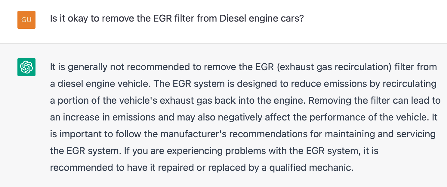

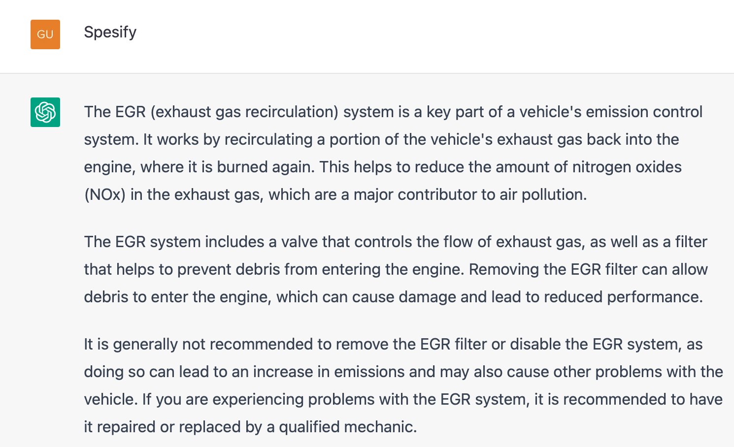

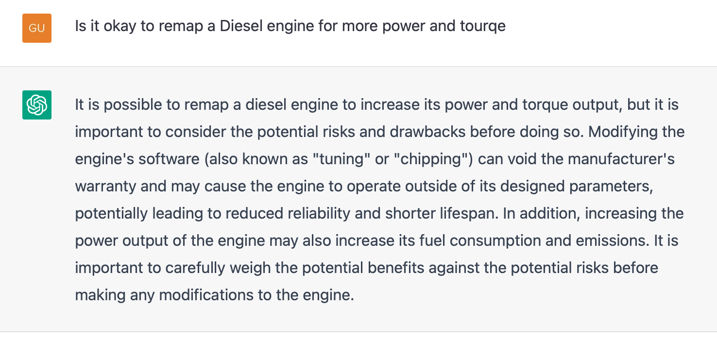

Ég prófaði að spyrja ChatGPT
- Screenshot 2023-01-08 at 17.33.01.png (169.58 KiB) Skoðað 12959 sinnum
- Screenshot 2023-01-08 at 17.31.58.png (153.68 KiB) Skoðað 12959 sinnum
- Screenshot 2023-01-08 at 17.32.14.png (220.73 KiB) Skoðað 12959 sinnum
