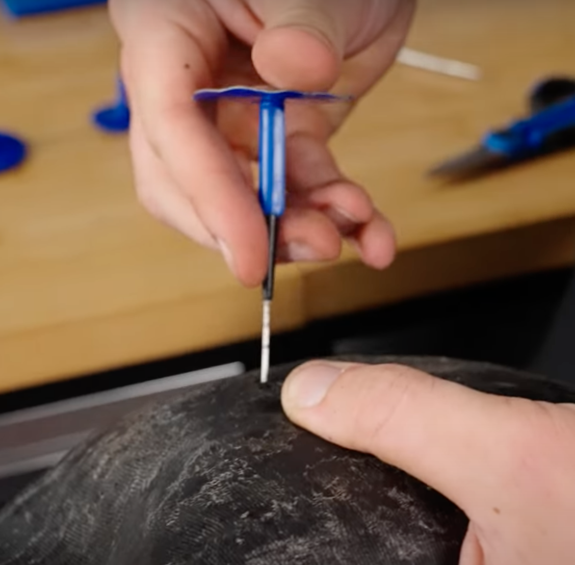

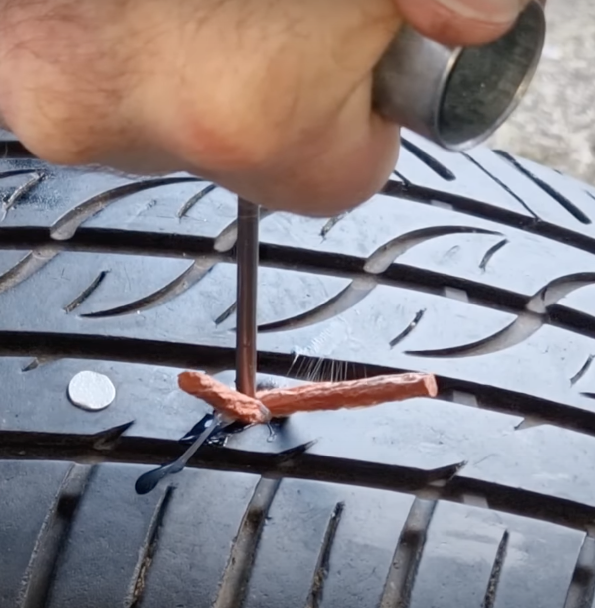

Spurning: Vitið þið hvernig dekkjaverkstæði laga svona? Nota þau frekar svepp (sem fer að innanverðu og er límdur í gegn) eða bara slímugan tappa eins og í þessum viðgerðarsettum sem hægt er að kaupa sjálfur?

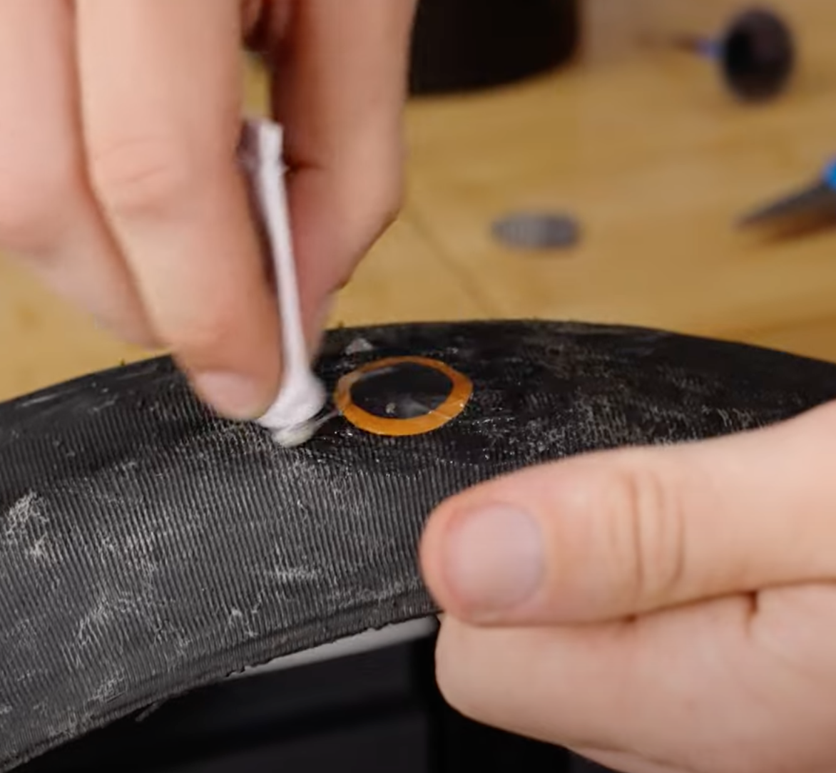

Hef líka séð að sumir nota bæði: fyrst tappa og svo smá bót að innan til að einangra betur (svona slöngubót).
bót að innan.png (1.37 MiB) Skoðað 21664 sinnum

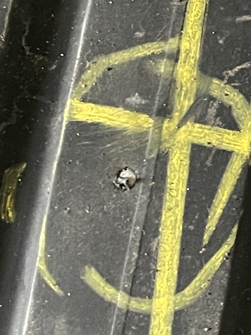

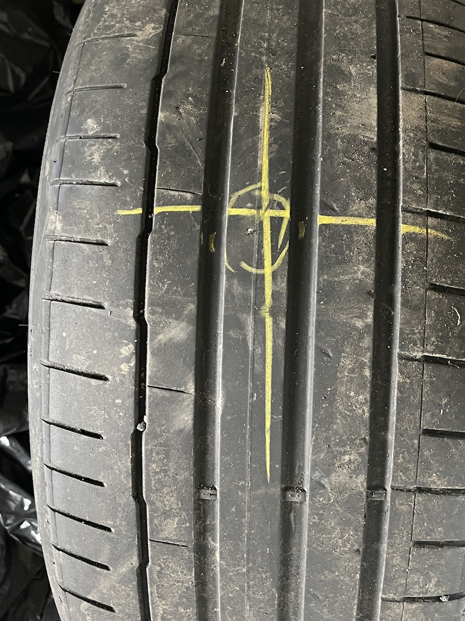

Og tvær myndir af dekkinu mínu.

Ég myndi nota "Slímtappa"

Þau dekkjaverkstæði sem hafa gert við hjá mér nota svepp að innanverðu

Farðu með þetta á verkstæði, þetta er öryggis atriði í bílnum hjá þér, dekkjaverkstæðin nota yfirleitt svepp í svona dekk held ég.

Þessir "slímtappar" eru ætlaðir til bráðabirgða út á mörkinni, þar til hægt er að koma almennilegri viðgerð við, sem er sveppurinn.

Alltaf svepp nema í neyðartilvikum. Framleiðendur samþykja ekki stunguviðgerðir en það er í lagi ef maður þarf að redda sér tímabundið og best að láta laga það seinna með sveppi. Það eru meiri líkur á að viðgert dekk vírslitni ef það er ekki notaður sveppur, vann fyrir Goodyear í mörg ár.

Ég held ég sleppi því að nota slímtappa, þó það gæti virkað. Málið er að þetta er lítið gat eftir lítinn nagla, eða um 2 mm í þvermál.
Hafði samband við dekkjaverkstæðið sem mun umfelga fyrir mig og spurði hvort þeir gætu lagað þetta með svepp, en fékk þau svör að þeir noti einungis vulkaniserandi cement.
Mér skilst að þá sé bót límd innan á dekkið, sem virkar vel fyrir lítil göt. Ekki eins gott og sveppur, en betra en slímtappi og ætti að endast út líftíma dekksins.
Hver er ykkar skoðun á þessari aðferð?

Sveppur fyllir gatið og límist að innan, en með vulcanizing cement er aðeins límd bót að innan, þannig að gatið er enn opið, sveppur innsiglar bæði og ætti því að vera öruggari, þó þessi aðferð dugi líklega vel í svona tilfelli...eða hvað?

True ... hef tilhneigingu til þess að ofhugsa aðeins. En þetta er komið á hreint, verkstæðið sem umfelgar lagar þetta í leiðinni. Græjar bót innan á, 2-3k og málið dautt.

Hjá mér fór þetta mjög vel. Ég fékk dekkjaverkstæðið til að líma bót innan í dekkið þegar ég fór í umfelgun í vor.
Enginn leki síðan þá og þetta virkar 100%, mjög örugg viðgerð.
