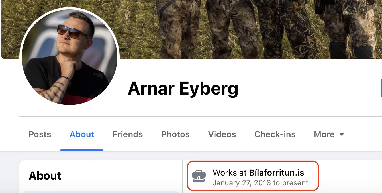

Sæll Arnar Eyberg starfsmaður http://www.bilaforritun.is
https://www.facebook.com/arnar.eyberg
Þú getur VARLA komið hingað inn og talað um að þú sért með HLUTLAUST mat þegar þú ert starfsmaður á umræddu verkstæði.
Komstu hingað inn á eigin frumkvæði eða bað Gísli Rúnar eigandinn þig um að koma hingað inn og reyna að rengja allt sem skrifa fremur en að bjóða vitræna lausn? Hverju ertu að reyna fá áorkað?
Ég var að lýsa minni upplifun og reynslu.
