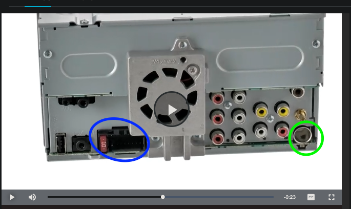

Hins vegar er spurning hvort ramminn/bracketið sem er þurfi ekki að fara og þú þurfir aðra grind framan á til að tvöfaldur spilari passi. Þú talar um að vera með bracket, er það núverandi bracket?
https://caraudiosecurity.com/ct23hy38-h ... ia-adaptor
Tengin eiga að vera stöðluð, þannig að þú átt ekki að eiga í neinu veseni með að tengja þetta. Núverandi spilari er líklegast bara tengdur með "bláa" tenginu og "græna" og nýr spilari keyrir á því sama nema náttúrulega þú sért girtur í brók með dúndrandi bassabox í skottinu.
Screenshot 2025-11-08 at 13.38.03.png (219.85 KiB) Skoðað 3115 sinnum
