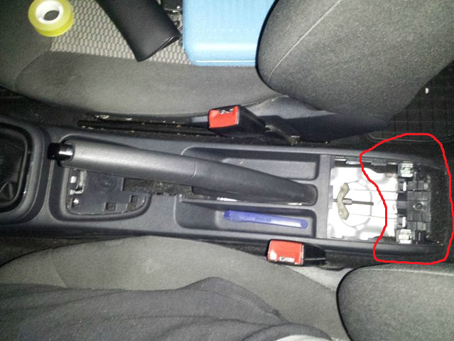

Mér sýnist að ég sé fastur hér. Næ ekki að fjarlægja þetta búr þar sem ég næ ekki að taka úr miðstöðinna.
Sýnist að um leið að ég næ að fjarlægja það ætti ég að geta fjarlægt þetta unit hér.

Dúlli skrifaði:Mér sýnist að ég sé fastur hér. Næ ekki að fjarlægja þetta búr þar sem ég næ ekki að taka úr miðstöðinna.
MIÐSTÖÐINA? :face get ekki séð að þú eigir að hreyfa við henni.
Hún er þarna fyrir ofan, þetta er bara spurning um að finna skrúfurnar losa þær og draga þetta úr einhvernvegin var þetta sett í þannig að hversu mikið mál getur þetta verið?

Jú ég þurfti að fjarlægja hana til að komast að 2x skrúfum þar á bakvið :happy
En núna er allt plast unitið laust sem fer alla leið frá handbremsum og gírskipti og þar áfram en ég ég reyni að taka það af festist það í handbremsunni :face sem sagt handbremsa er of breið og ég næ ekki að smeygja þessu plasti af.

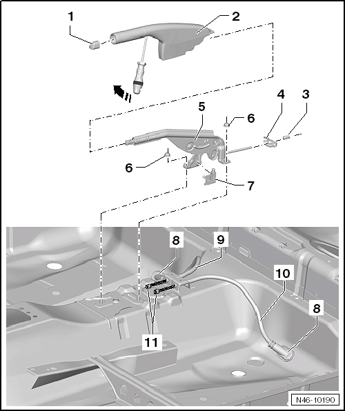

Geturðu ekki tekið plastið af handbremsunni? Er það ekki 2-3 skrúfur eins og á þessarri mynd
Það er því miður engin skrúfa þarna undir og ég næ ekki að kippa þessu plast tappa eða hvað það er upp.
