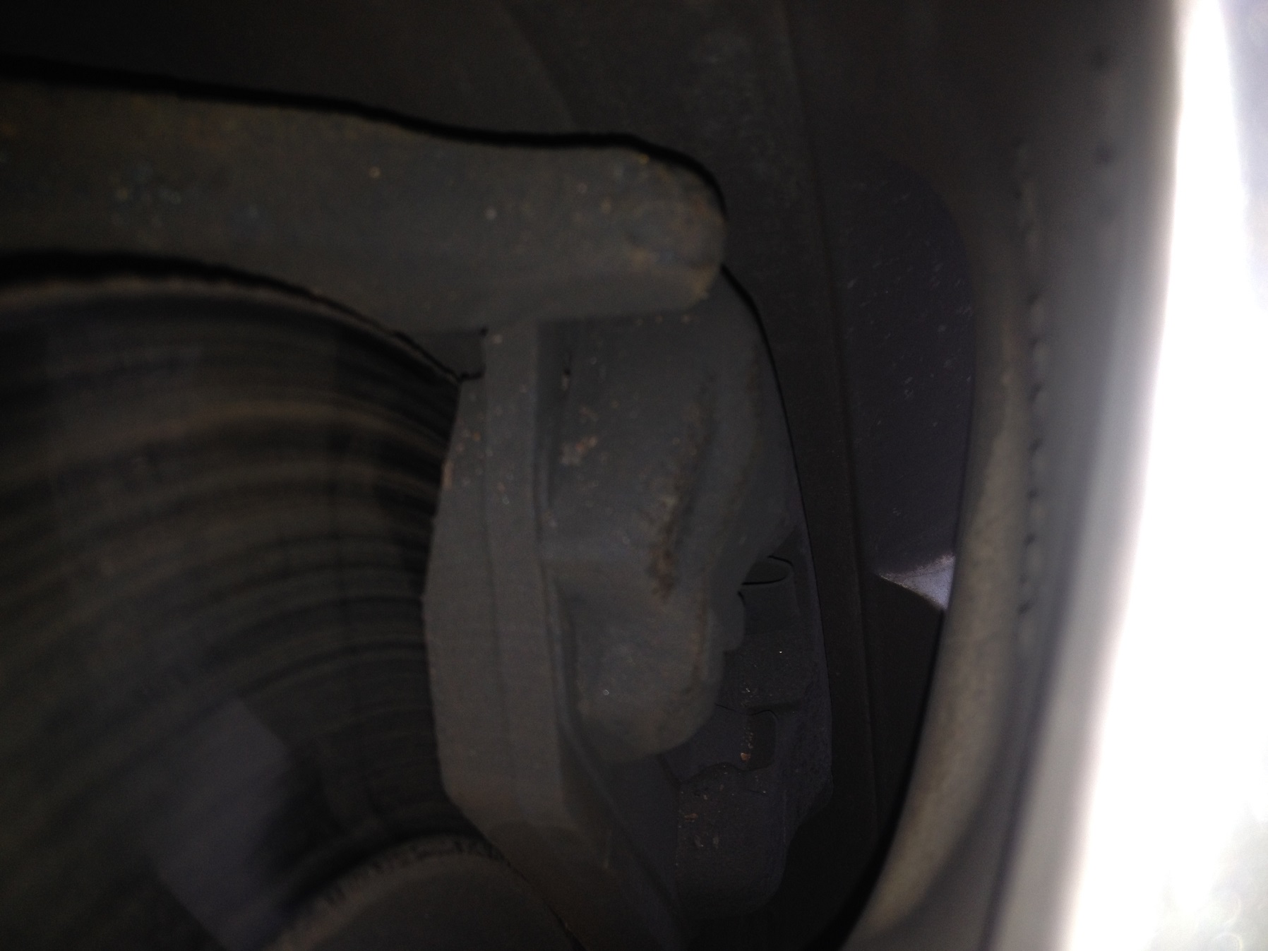

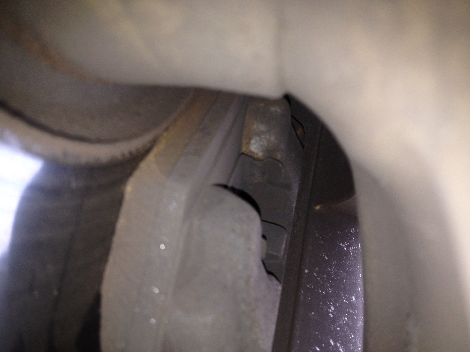

Pósturaf GuðjónR » Sun 11. Okt 2015 20:48
Ég er nú engin sérfræðingur í bremsuklossum, en er þetta ekki annaðhvort ílla slitnir eða brotnir klossar?
Báðar myndir af sama klossa, tekin að ofan og að neðan.
Báðir klossarnir að framan eru svona.
Er þetta eðlilegt slit?

Re: Skrítið slit á bremsuklossum
Pósturaf Gunnar » Sun 11. Okt 2015 20:58
sumir klossar koma svona, ekkert að þessum held ég.

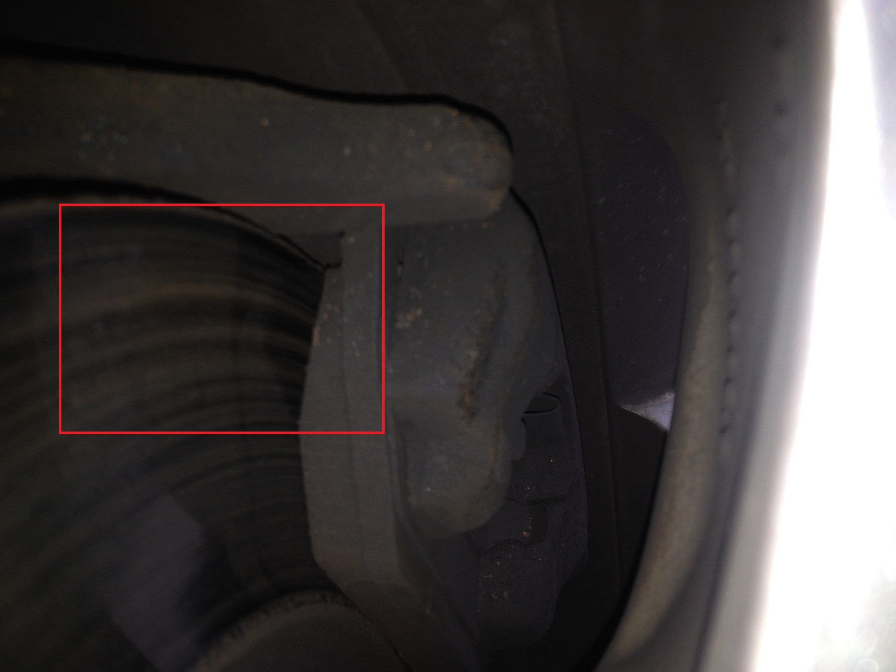

Gunnar skrifaði:sumir klossar koma svona, ekkert að þessum held ég.
Okay, mér fannst bara þegar ég var að kíkja á þetta eins og partur af þeim snerti diskinn...
Pósturaf littli-Jake » Sun 11. Okt 2015 21:24
Ef að það væri ekki snerting hjá klosanum við part af disknum þá væri fljótt komin riðslykja á diskinn svo greinilega er að myndast núningur.

littli-Jake skrifaði:Ef að það væri ekki snerting hjá klosanum við part af disknum þá væri fljótt komin riðslykja á diskinn svo greinilega er að myndast núningur.
Já er ekki smá "ryð" þarna?
Held það sé kominn tími á þá, hvað er algengt að klossar endist lengi?
Bíllinn er reyndar mikið ekinn á lengri vegalengdum, 51k km. á original klossum.
Pósturaf Glazier » Sun 11. Okt 2015 21:57
Það er alveg nóg eftir af þessum klossum.. en sýnist þetta vera það sem Gunnar bendir á, ekkert óeðlilegt að gerast.
Hvenær skiptirðu um síðast?
Ættu að eiga alveg gott ár eftir, ekki minna.

Glazier skrifaði:Það er alveg nóg eftir af þessum klossum.. en sýnist þetta vera það sem Gunnar bendir á, ekkert óeðlilegt að gerast.
Okay, aldrei verið skipt. Orginal klossar sem hafa verið keyrðir rúmlega 50k km.
Pósturaf Danni V8 » Sun 11. Okt 2015 23:49
Miðað við þessar myndir þá er þetta alveg fullkomlega eðlilegt.
Pósturaf audiophile » Mán 12. Okt 2015 08:11
Lítur ekkert illa út miðað við akstur. Ef hann bremsar ennþá vel og finnur engan víbring eða hljóð frá bremsunum þarftu ekkert að skoða þetta strax. Ég hef séð margfalt verra en þetta.
Pósturaf GuðjónR » Þri 13. Okt 2015 14:16
Okay, þá er ég ekkert að stressa mig á þessu. Sé núna að diskarnir eru glansandi eftir akstur þannig að klossarnir hljóta að snerta allan flötinn.
