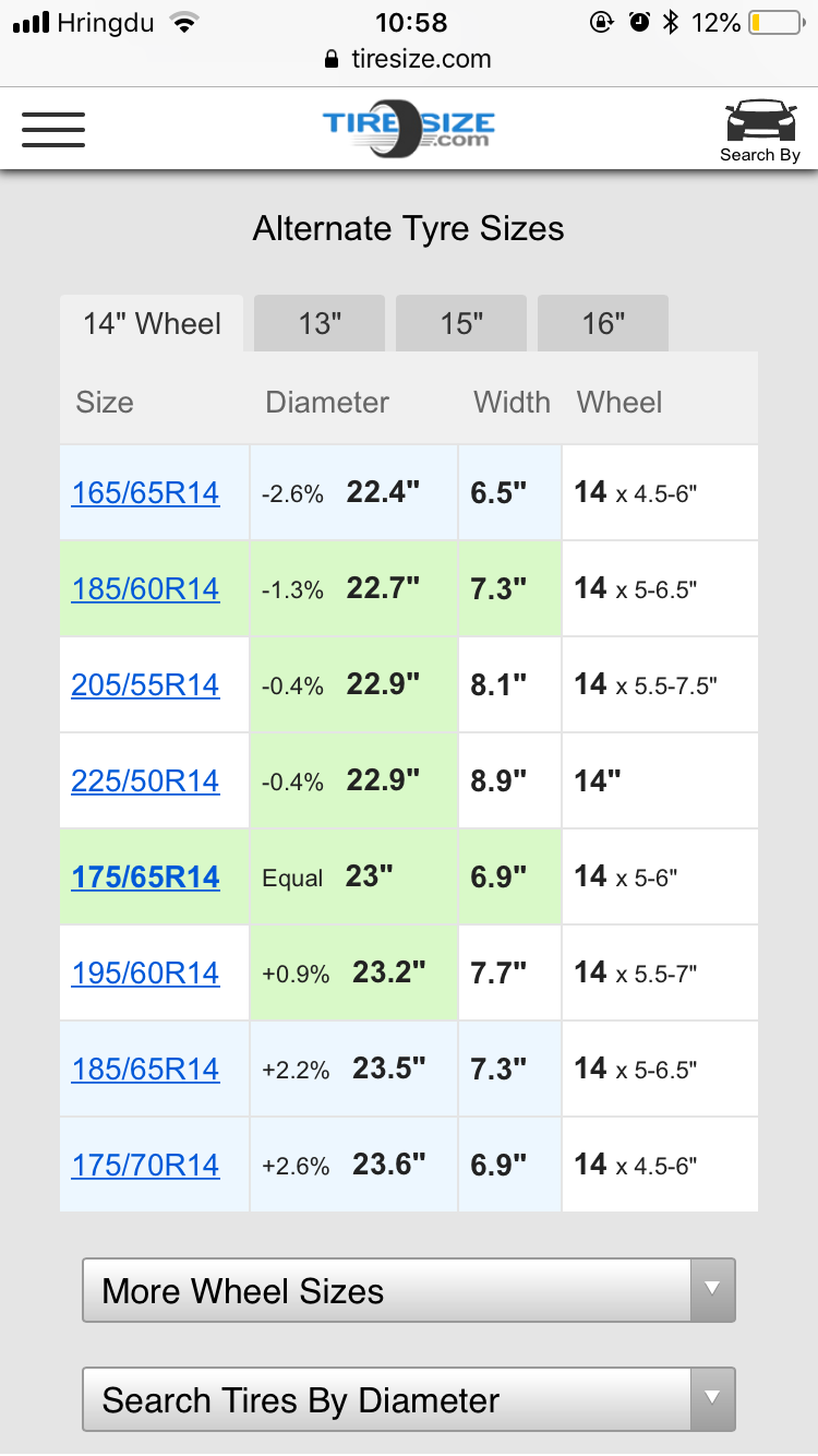

Þá fer að líða að vetri og maður vill fara að koma bílnum á vetrardekk bráðlega.
Ég er með 2006 VW Polo og undir honum eru 175/65R14 dekk á bara þessum basic stálfelgum.
Hef verið að skoða eitthvað af notuðum dekkjum og fór að spá hvort ég þarf nauðsinlega að vera á akkurat þessari stærð eða hvort ég hefði eitthvað svigrúm í stærðinni án þess að skipta um felgurnar líka.
Gæti ég tildæmis farið í 185/65R14 dekk og myndu þau passa á þessar felgur?

Þú getur reiknað þetta út. Skekkjan má vera allt að 10% upp á að ná skoðun. Ef 175/65R14 eru orignal dekkin þá reiknar þú þvermálið svona:
felgan: 2.54cm*14tommur = 35.56 cm
dekkin 17.5cm*0.65*2 = 22.75 cm hæðin er 65% af breiddinni
=> heildar hæð dekkjanna = 35.56+22.75 = 58.31 cm
18.5*065*2 + 53.56 = 24.05 + 35.56 = 59.61 cm
1.3cm hærra sem er vel innan við 10 prósentin. Svo er annar handleggur hvað bíllinn leyfir þér. Held að 1-2cm séu alveg seif á öllum bílum.

Munurinn á 175/65/14 og 185/65/14 eru 10mm á breiddina á dekkinu, ætti alltaf að passa á felguna og undir bílinn en í versta falli missiru aðeins beigjuradíus, ætti sammt ekki að gerast með svona lítinn mun.

Pósturaf ColdIce » Fös 21. Sep 2018 20:01
Ert allavega safe með 185/60/14

Re: Dekkjastærðir - Hvað passar?
Pósturaf einarhr » Fös 21. Sep 2018 22:18
arons4 skrifaði:Munurinn á 175/65/14 og 185/65/14 eru 10mm á breiddina á dekkinu, ætti alltaf að passa á felguna og undir bílinn en í versta falli missiru aðeins beigjuradíus, ætti sammt ekki að gerast með svona lítinn mun.
Þetta er ekki svona einfallt, 185 er breiddin í mm, 65 er hæðin í hlutfalli af breiddinni. Það sem er næst þvi að vera 175/65R14 er 185/60R14 enþað getur verið mismunandi milli framleiðanda.

Pósturaf Henjo » Fös 21. Sep 2018 23:43
https://www.miata.net/garage/tirecalc.html - Getur hérna borið saman mismunandi stærðir og séð hversu stærra eða minna mismunandi dekk eru. Best að fara eftir original stærðinni. En bílar eru samt stundum á alltof stórum dekkjum og verið fínir, en þá geta samt dekkin rekist utan í bíllinn þegar er t.d. beygt.

Pósturaf Viktor » Lau 22. Sep 2018 10:59
Michelin > Nokian
Grænu passa:
https://tiresize.com/tyre-size-calculator/
