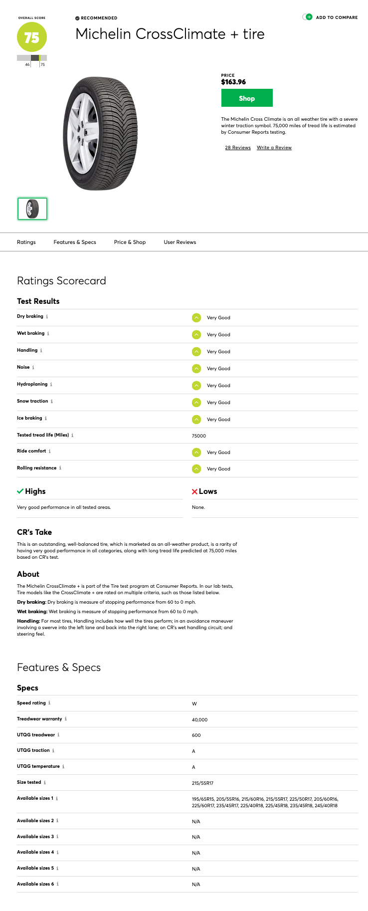

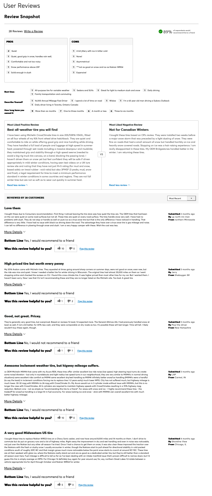

Virðast fá fína dóma á ConsumerReports, eina er að þau séu ekkert endilega það góð í miklum snjó eða hálku og að eyðslan gæti aukist aðeins. Sá einnig að það er SUV týpa fyrir stærri bíla, þar var kvörtunarefnin hversu hratt þau slitna og aukin eyðsla. CR expected miles var 40.000 fyrir SUV sem er töluvert minna en þeir áætla á fólksbíla týpuna.
