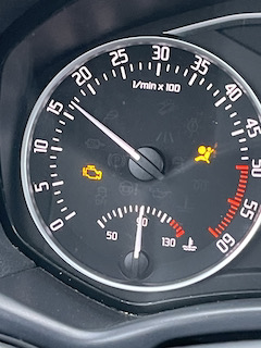

Vita menn hvað veldur því að útblástursljósið logar stanslaust?
Af og til gegnum tíðina hefur þetta ljós komið en yfirleitt farið í næstu vélarræsingu.
Í gær var ég hins vegar að koma að norðan og búinn að keyra c.a. 300 km þegar þetta ljós kviknar og það neitar að fara.
Þetta byrjaði á því að „Engine Management Warning Light“ byrjar að blikka og bíllinn missir afl en við það svissa ég af og á aftur og þá hverfur ljósið og bíllinn fær aflið aftur en stuttu síðar kemur útblástursljósið upp.

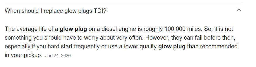

Pósturaf gunni91 » Þri 08. Jún 2021 11:46
gunni91 skrifaði:Já þú segir það...
Ég geri ráð fyrir að þú keyrir um á diesel bifreið og væri ódýrast að byrja á því að plugga bílnum í tölvu!
Er bíllinn erfiður í gang hjá þér? spurning hvort það þurfi að kanna glóðakertin. Hvað er bíllinn ekinn hjá þér?
En eins og ég segi... ómögulegt að koma með einhverja lausn bara sísvona :happy
Ég er með tölvu heima sem gæti mögulega lesið af bílnum fyrir þig.
Takk fyrir boðið, en já bíllinn er diesel, 2013 árgerð Octavia Mk2 og keyrður 187k km.
Hann er alltaf fínn í gang en undanfarnar vikur þá hefur mér stundum fundist eins og hann missi aðeins afl, þá oft bara í smástund.
Sérstaklega ef vélin er á lágum snúning.
Ég ætla að skjóta á glow-plugin ef það hefur aldrei verið skipt um það en betra að lesa af kagganum fyrst!
Screenshot 2021-06-08 114531.jpg (48.39 KiB) Skoðað 9690 sinnum

Pósturaf ColdIce » Þri 08. Jún 2021 12:05
Glóðakertin fá mitt gisk

gunni91 skrifaði:Ég ætla að skjóta á glow-plugin ef það hefur aldrei verið skipt um það en betra að lesa af kagganum fyrst!
Já það er gott gisk, gæti trúað því að glóðarkertin séu farin að slappast = minni karftur og meiri mengun.
