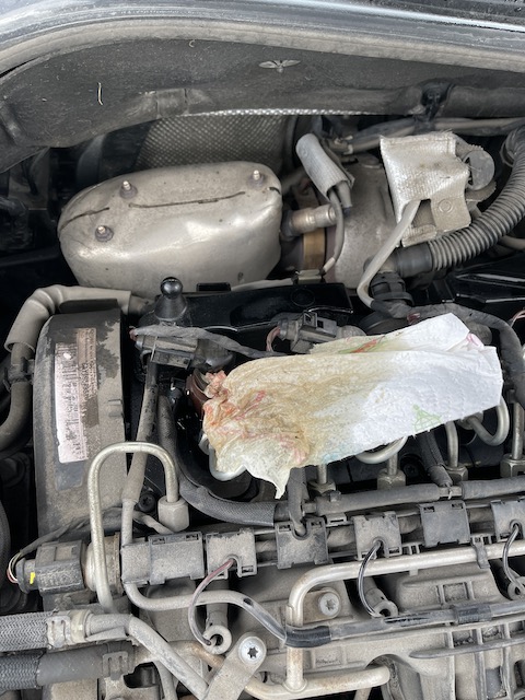

Er ekki kominn tímí á smá Skóda Ljóda þráð? :megasmile

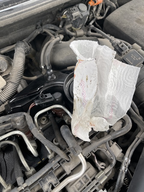

Var að skipta um smurolíu um daginn þegar ég tók eftir því að það er dísel olía ofan á vélinni.
Mest fannst mér vera af henni næst stútnum þar sem smurolían er en augljóslega lekur olían þarna út um allt.
Er ekki einhver gummíslangan að gefa sig þarna? Hvað segja menn sem vit hafa á?
Þetta er ekki mikill leki en sjálfsagt ekki æskilegt að hafa eldsneytisleka þarna.

Þetta eru væntanlega spíssarnir og þar sem þetta er undir miklum þrýsting gæti þetta orðið eitthvað óþétt. Ætti ekki að vera stór viðgerð ef spíssarnir eru í lagi.

Þetta er ekki leki a spíss. Ef svo væri kæmu nær örugglega gangtruflanir.
Ég ætla að giska á að "skefrörin" séu óþétt. Það flytja umfram hráolíu frá spissum aftur í tank og eru ekki undir þristingi.
Þú gætir þrifið þetta í burtu með til dæmis olíuhreinis eða bremsuhreinsi og fylgst svo vel með til að sjá frá hvaða cyl þetta kemur mest.
Svo máttu alveg kíkja til mín í skúrinn til að skoða þetta betur ;)
Síðast breytt af littli-Jake á Mán 07. Feb 2022 23:27, breytt samtals 1 sinni.

Þetta smit sérst ekki nema hlífin sé rifin af og þá bara ef ég hef ekki þrifið nýlega. Tekur alveg 1000km að ná smiti sem sérst þarna undir. Það er líka akstursbann a þá bíla ef líknarbelgsljósið logar. En áttu þessar reglur ekki að taka gildi um mitt ár eða í byrjun næsta árs?

Eins og LitliJake segir þá held ég að þetta séu slefrörin. Ekki mjög mikið mál að skipta um þéttingar á þeim. Taka þarf 4 splitti og skipta um O hringi. Það sést t.d. eitthvað af þessu hér [youtube] https://youtu.be/NHd-IztRcrk[/youtube]

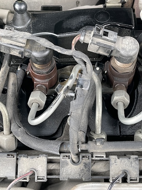

Næsta skref er þá að þrífa þetta vel upp og reyna að staðsetja lekann, þessi slefrör eru væntanlega þessar gúmmislöngur sem þræðast þarna á milli spíssana. Kannski borgar sig bara að skipta þá um allar slöngurnar ef þær eru byrjaðar að leka á annað borð...
demaNtur
Póstar: 1277
Reputation: 90
Staðsetning: 192.168.1.254
Re: Eldsneytisleki ofan á vél
Pósturaf demaNtur » Þri 08. Feb 2022 12:01
littli-Jake skrifaði:Þetta er ekki leki a spíss. Ef svo væri kæmu nær örugglega gangtruflanir.
Takk fyrir það, ég þarf að láta verða að því að kíkja á þig í skúrinn við tækifæri, ertu ennþá á Esjumelum? :)
100% ódýrasta leiðin, skipta um slefrör fyrst og sjá hvort þau séu ekki vandamálið.
Ef það lagar ekki málið þá gæti verið að spíssaþéttingar (kopar o-hringir) séu orðnir slappir og byrjaðir að leka, það er auðvelt fix líka ef spíssarnir eru lausir.

Pósturaf littli-Jake » Þri 08. Feb 2022 12:36
Það er alveg gott plan. Þú ættir alveg að ráða við að skipta um þau. Bara passa hreinlæti vel og setja smá vaselín á þettihringina a rörunum þegar þú setur þau á spíssana
Rörin kosta yfirleitt ekki mikið. Plast smellurnar a þeim eru yfirleitt einfaldar

Pósturaf GuðjónR » Lau 12. Feb 2022 17:55
demaNtur skrifaði:þá gæti verið að spíssaþéttingar (kopar o-hringir) séu orðnir slappir og byrjaðir að leka, það er auðvelt fix líka ef spíssarnir eru lausir.

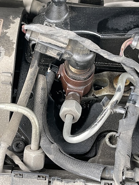

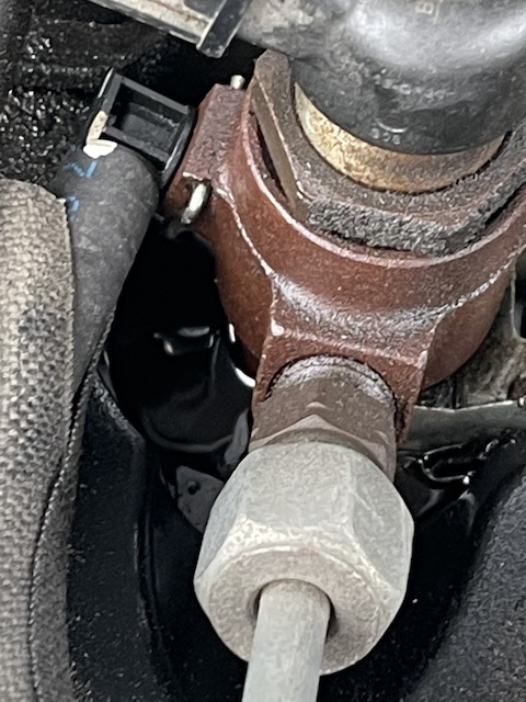

Held ég hafi fundið lekann, ég þurrkaðið allt mjög vel og hreinsaði og setti pappír við spíssana og þessi á myndbandinu var strax olíublautur. Það lekur með honum, mjööög lítið en alveg sjáanalegt sérstalega ef maður zoomar inn með myndavélinni.
Er þá málið að kaupa þennan kopar-o-hring og skipta um? Kaupi þetta væntanlega í umboðinu, bið ég þá um spíssaþéttingu? Og er spíssinn bara skrúfaður af með föstum lykli? þ.e. málmstykkið sem gengur ofan í brúna plastið? Ef það er málið þá ætti ég alveg að geta græjað þetta sjálfur.

Nema að mér sé að missjást hrapallega er spisinn sjalfur að leka og því ónýtur.
Það er ekki sjálfgefið að spíssinn komi auðveldlega úr. Fastur spíss er FASTUR.
Þú þarft að þrífa spíssar sæti betur en örgjörva fyrir kælikrems skipti. Aðgengið er verra og drullan fastari. Ef sætið er ekki hreint verður þettning augljóslega ekki í lagi.
A spissum eru "correctional tölu" mjög áberandi ofan á þeim. Þetta þarf að uppfæra í tölvu bílsins til að fá 100% virkni.
Ég held að þetta sé komið út fyrir svið laghenta áhugamannsins.

Pósturaf GuðjónR » Lau 12. Feb 2022 23:46
littli-Jake skrifaði:Nema að mér sé að missjást hrapallega er spisinn sjalfur að leka og því ónýtur.
Ohhh vesen….
