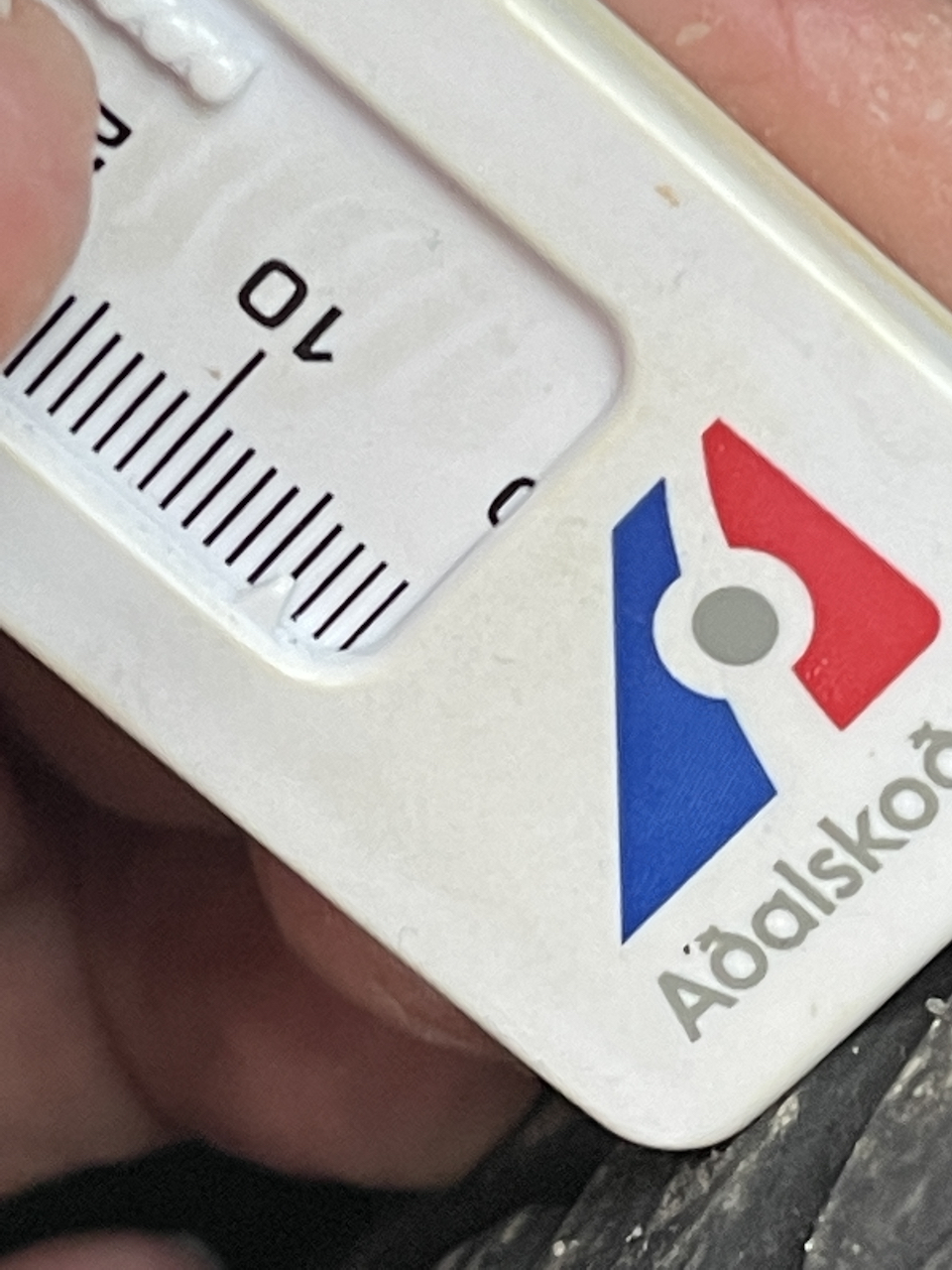

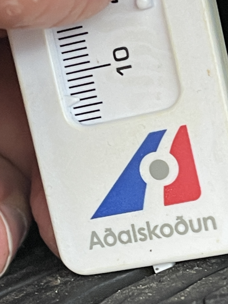

Var að mæla mynsturdýptina í dekkjunum hjá mér, er með „heilsársdekk“ og framdekkin eru með 4mm dýpt en afturdekkin 6mm.
Finnst ykkur ástæða til að skipta um öll dekkin eða bara framdekkin? Kannski sniðugast að skipta um þau öll og selja gömlu dekkin á FB dekkjamarkaði?
