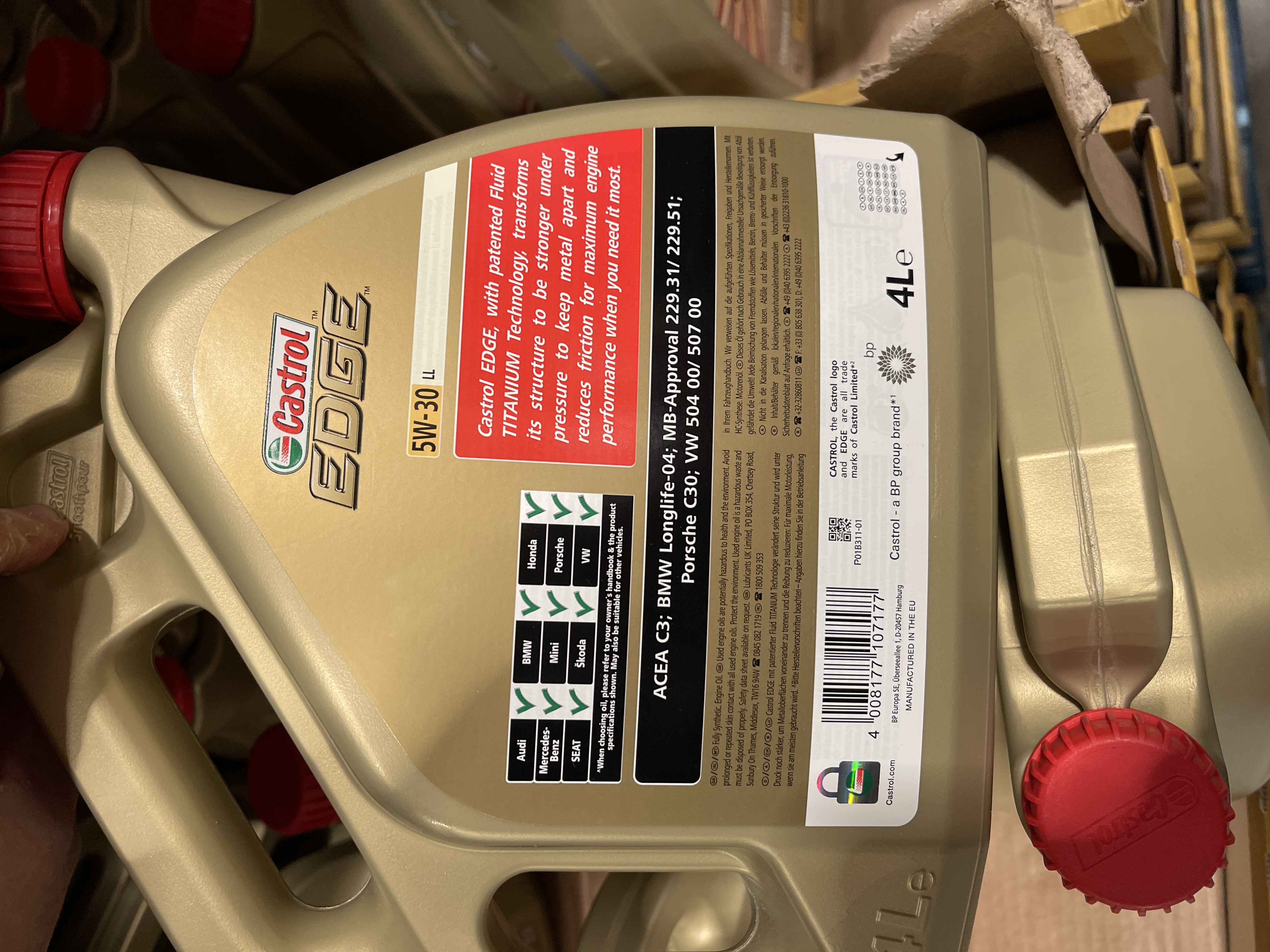

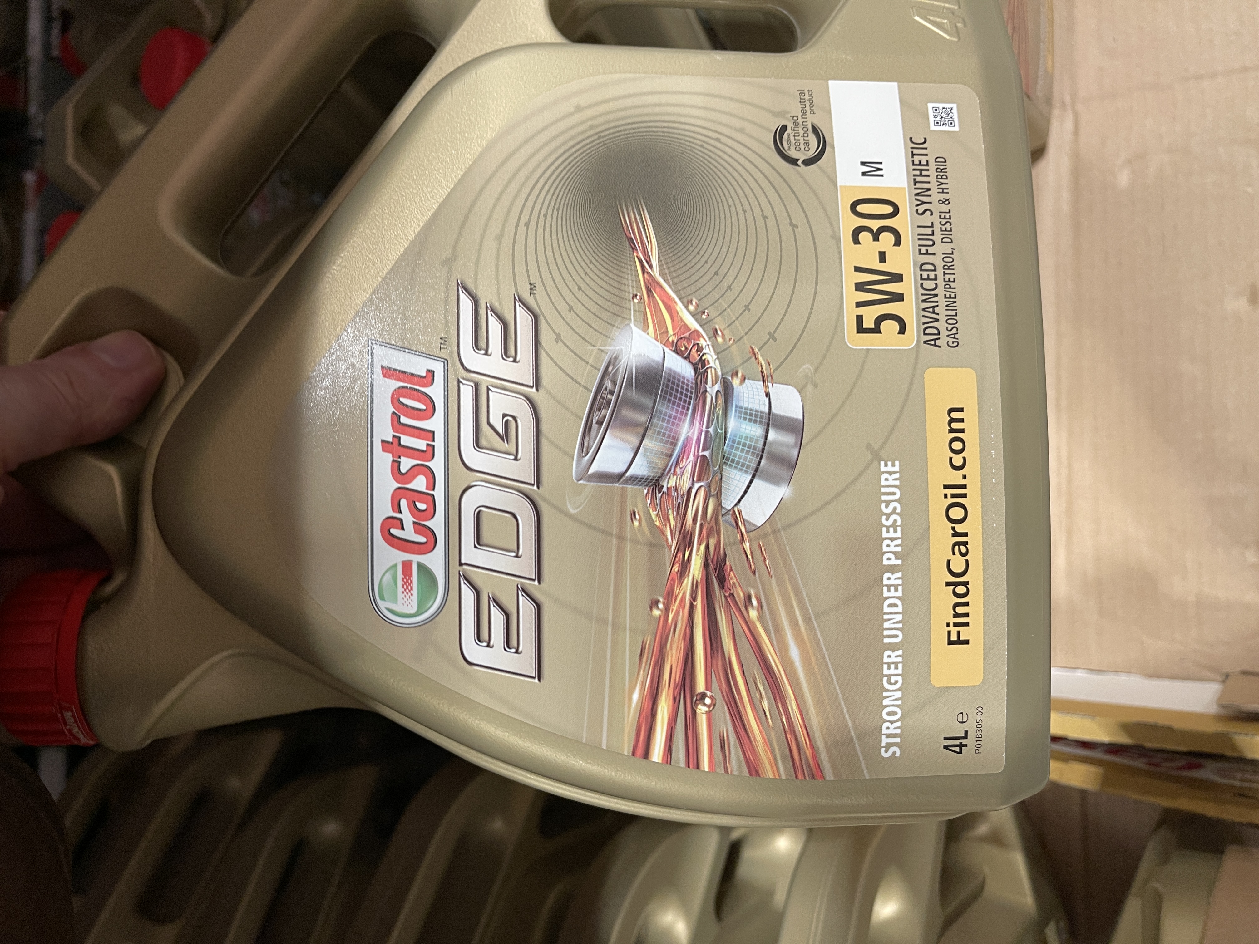

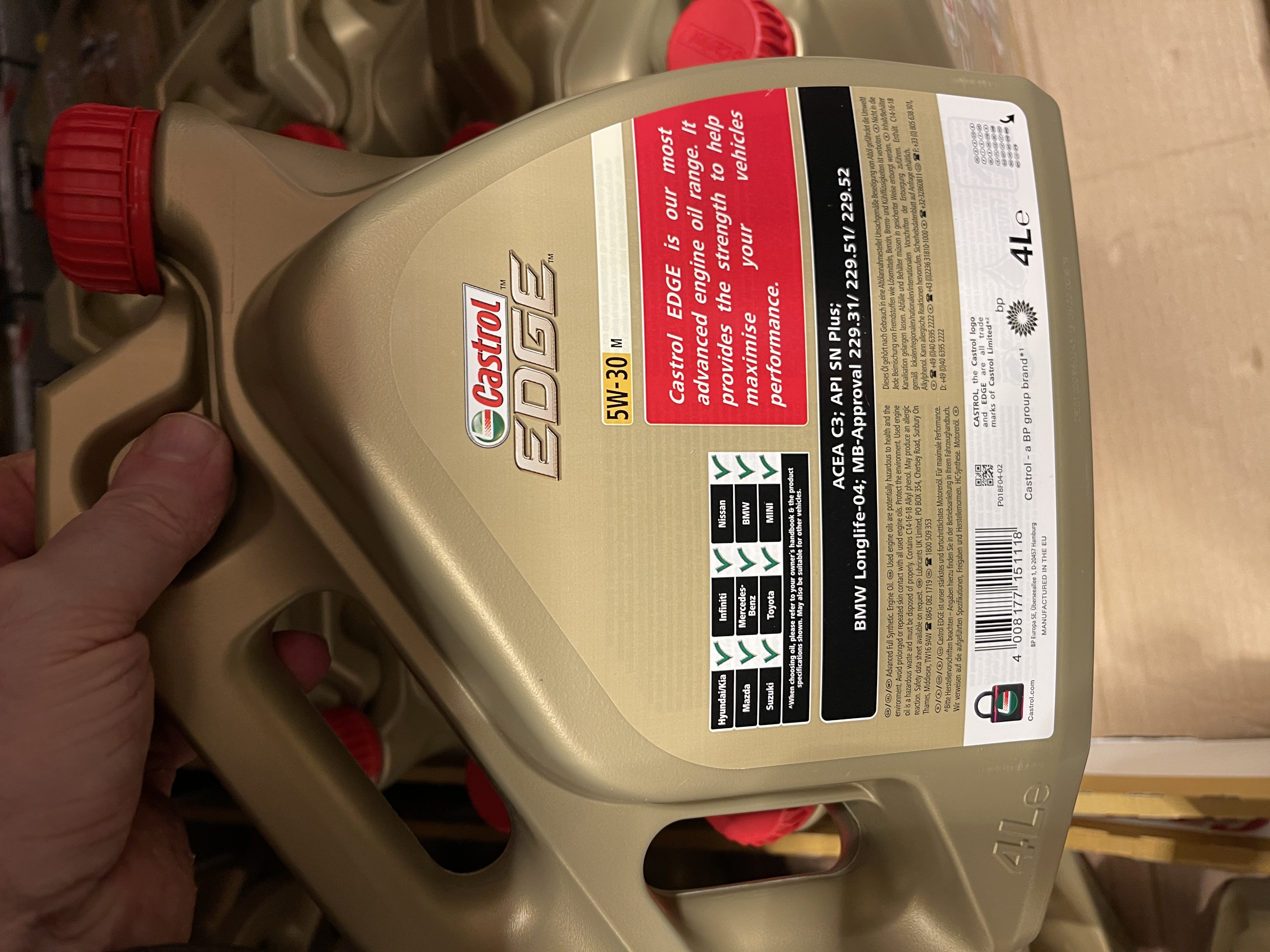

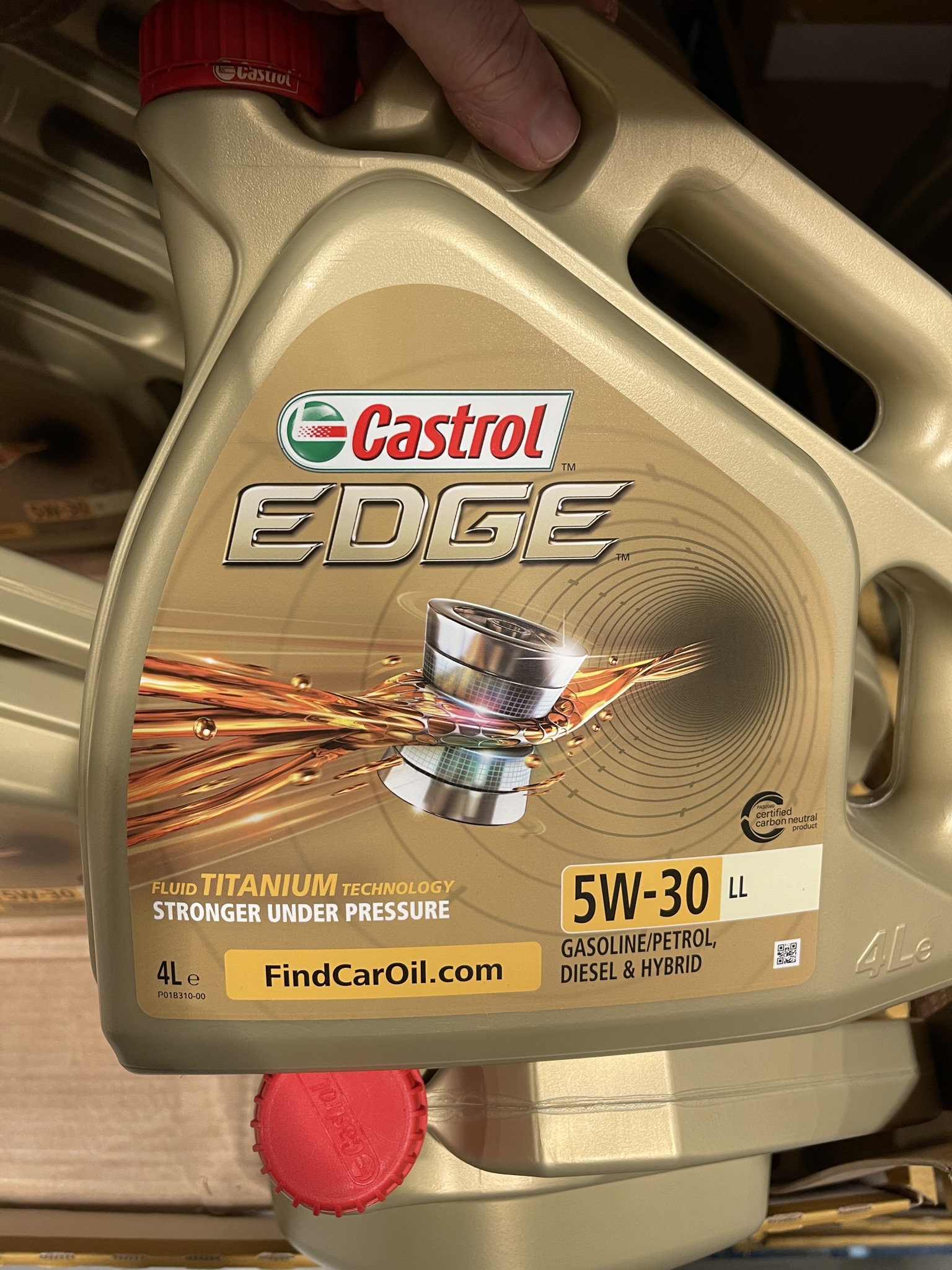

Kaupi þessar eðalolíur í Costo.
Brúsinn er á 5700-6000 en kostaði 16000-18000 í Olís áður en Costco kom.
Minnir að það sé líka til 0W-30 fyrir þá sem vilja.

Þessi er að sigla í 8þ þegar ég athugaði síðast. það var engin 0W-30.
Báðar olíur eru VW 504 00/507 00 svo það er lítið point fyrir mig að fara eyða 2x í einhverja "galdra" olíu.
Maður hefur nákvæmlega ekkert í höndunum um að costrol láti fjölskyldubíls vélina endast eitthvað lengur heldur en hitt stuffið. Hinsvegar er alveg ótrúlegt hvað fólk lætur auglýsingar sannfæra sig með gylliboðum.
