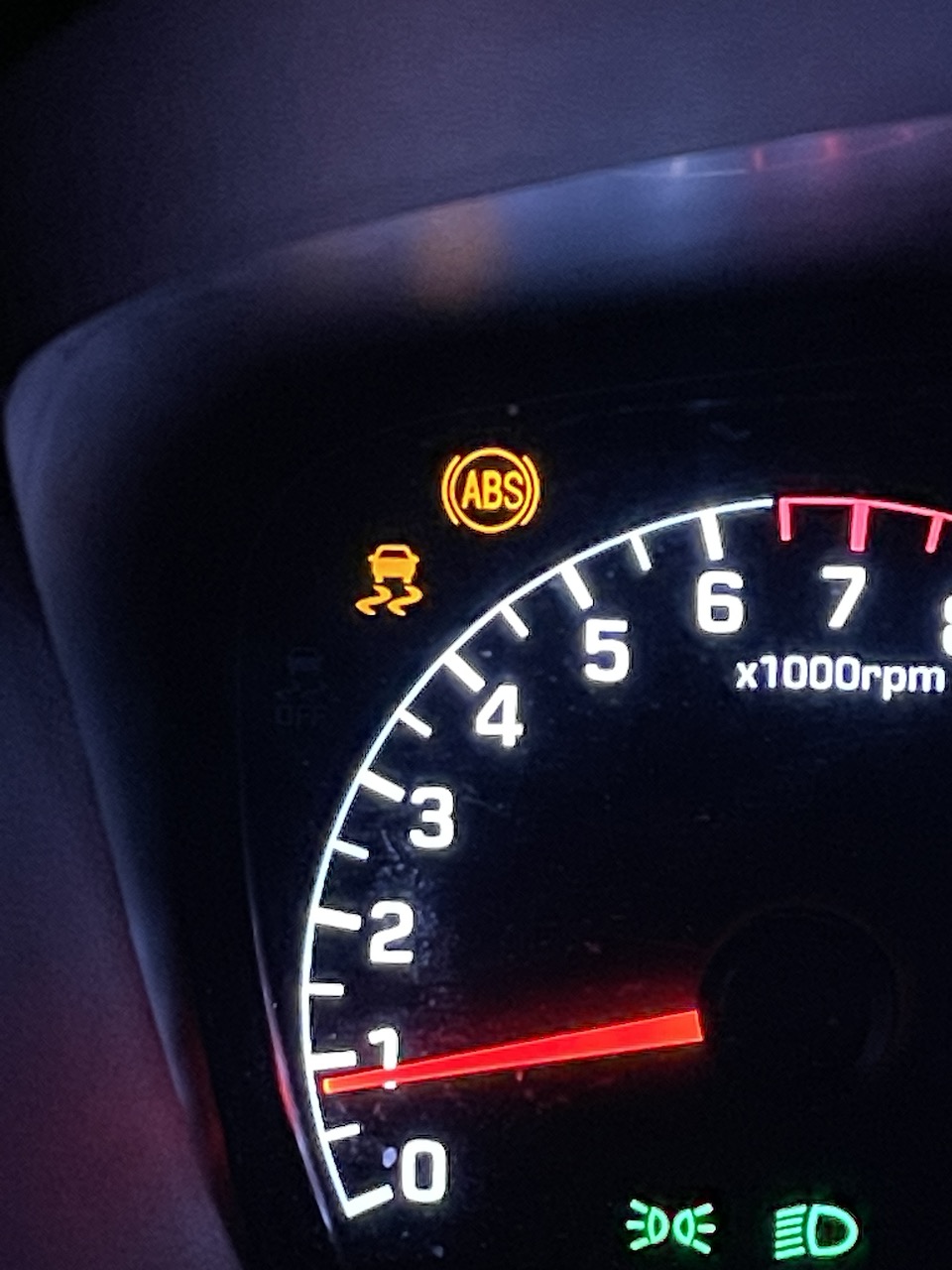

Er með að láni Hyundai i10 árg. 2016 sem er rúmlega sex ára og ekinn 25.000 km.
Í gær þegar bíllinn var í gangi og í „park“ (sjálfskiptur) þá heyrðist smá smellur frá vélarsvæðinu og ABS og skriðvarnarljósin kviknuðu bæði á sama tíma.
Í kjölfarið prófaði ég bílinn í hálkunni og get ekki betur fundið en hvorugt sé að virka, hann bæði spólar á inngjöf og læsir dekkjum þegar bremsað er. Dettur einhverjum í hug hvað gæti hafa gerst?
Farið öryggi eða eitthvað annað?

Já sæll, nokkuð mörg atriðið sem gætu hafa farið úrskeiðis...
Here are 14 reasons why the ABS and traction control lights come on:
  1. ABS module failure
  2. Computer issues
  3. Blown fuse
  4. Dysfunctional wheel-speed sensor
  5. Low tire pressure
  6. A defective steering angle sensor
  7. Low brake fluid
  8. Faulty steering rack
  9. Defective pump and valve
  10. Bad wheel alignment
  11. Dirt and debris
  12. Low battery voltage
  13. Limp mode
  14. Turned-off Traction control

Jeeebb…spurning hvort hljóðið hafi verið relay eða eitthvað sem hafi poppað?

Það var mín tilfinning miðað við lýsinguna, en konan var á bílnum þegar þetta gerðist.
Fyrst datt henni í hug að það hefði verði að bráðna klaki undan bílnum en áttaði sig á því að það gæti ekki verið þar sem þetta popp-hljóð kom úr vélarrýminu. Stuttu seinna komu ljósin upp.
Þessi bíll var ekinn 17000km í haust þegar ég fékk hann að láni (3400 km á ári) og þá var hann búinn að fara í allar þjónustuskoðanir hjá umboði, reikna með að hún vilji fara með hann þangað í tékk. Datt samt í hug að spyrja hérna fyrst ef einhver hefði lent í svipuðu og það væri eitthvað kvikk-fix sem kæmi í veg fyrir vesenið.
Ætti kannski að skoða öryggjaboxið og tékka hvort það sé eitthvað grunsamlegt að sjá þar áður en lengra er haldið.

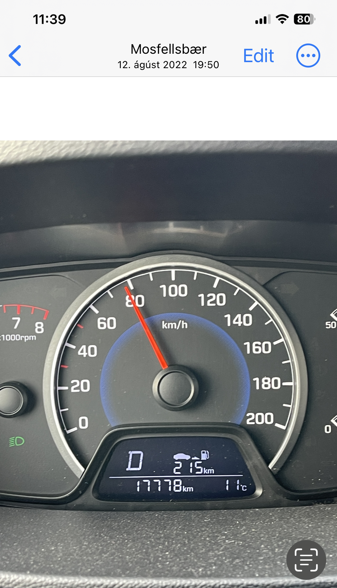

Já þessi litli bíll kemur á óvart. Fékk hann lánaðan hjá í haust og er búinn að keyra hann rúma 7000km.
Mynd af teljaranum tekin 12.ágúst (sjá viðhengi) ... þá var hann nýorðinn sex ára og ekkert keyrður...

Best að byrja bara á kóðalestri.

Mitt ágisk er ABS skynjari.

Ég veðja á ABS skynjara, hugsanlega kransinn. Myndi bara skreppa með hann í aflestur og uppá lyftu aðeins að hreyfa hjól og skoða yfir og sjá hvort bifvélavirkinn sjái eitthvað.
