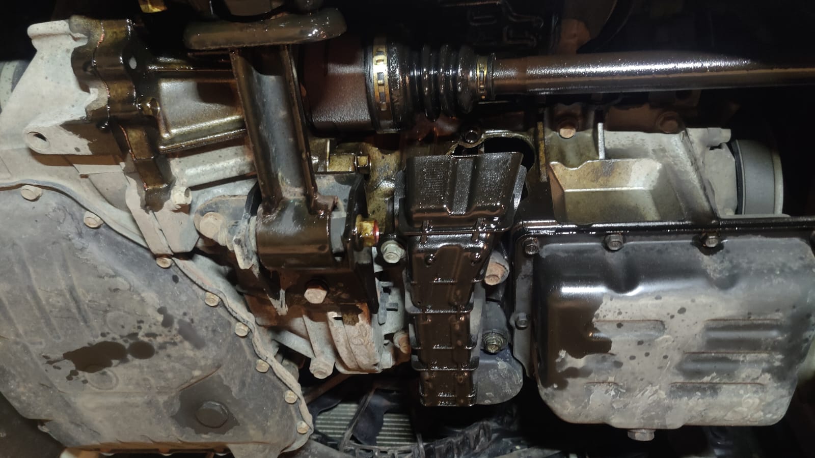

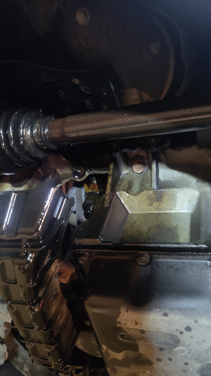

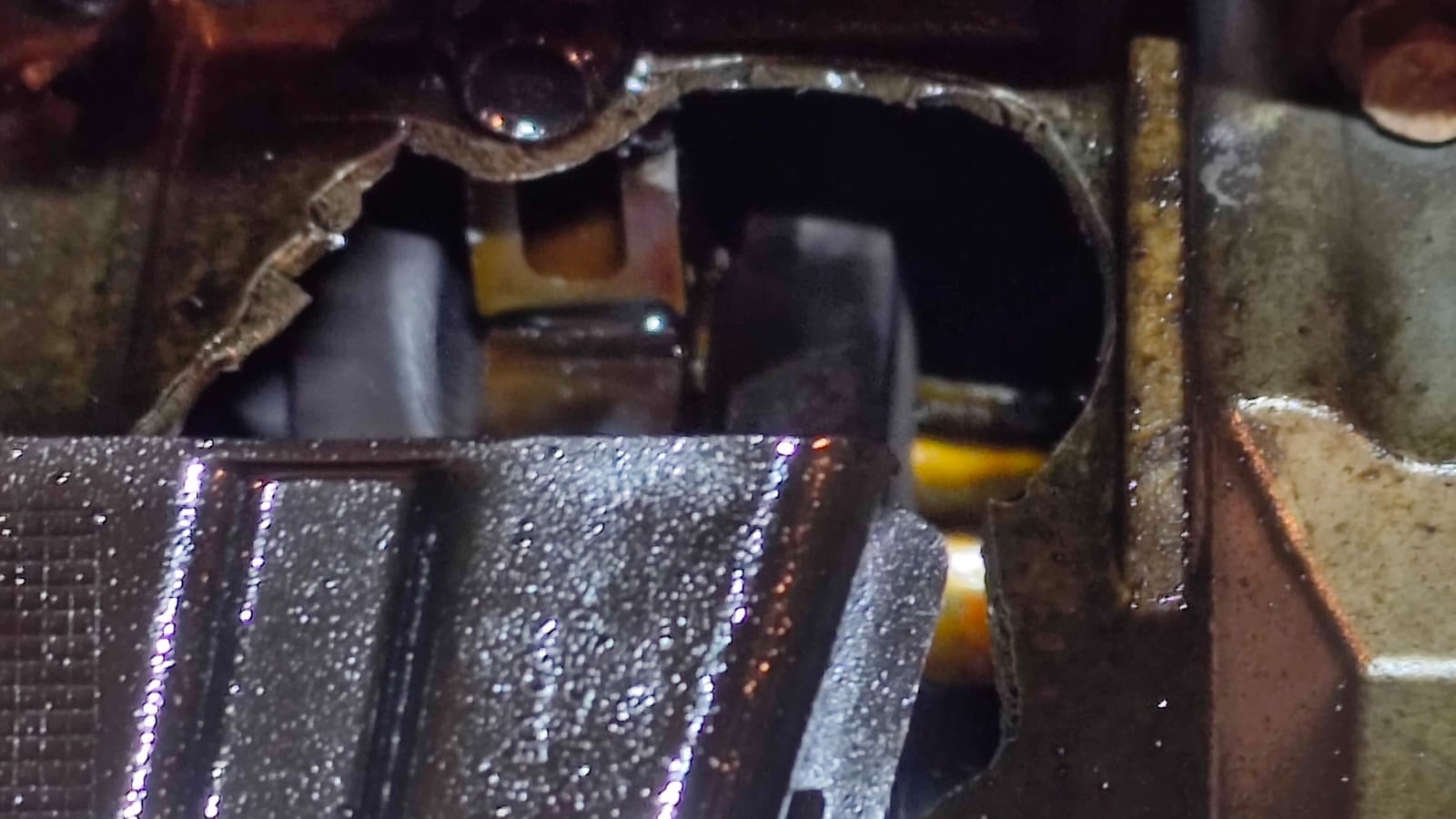

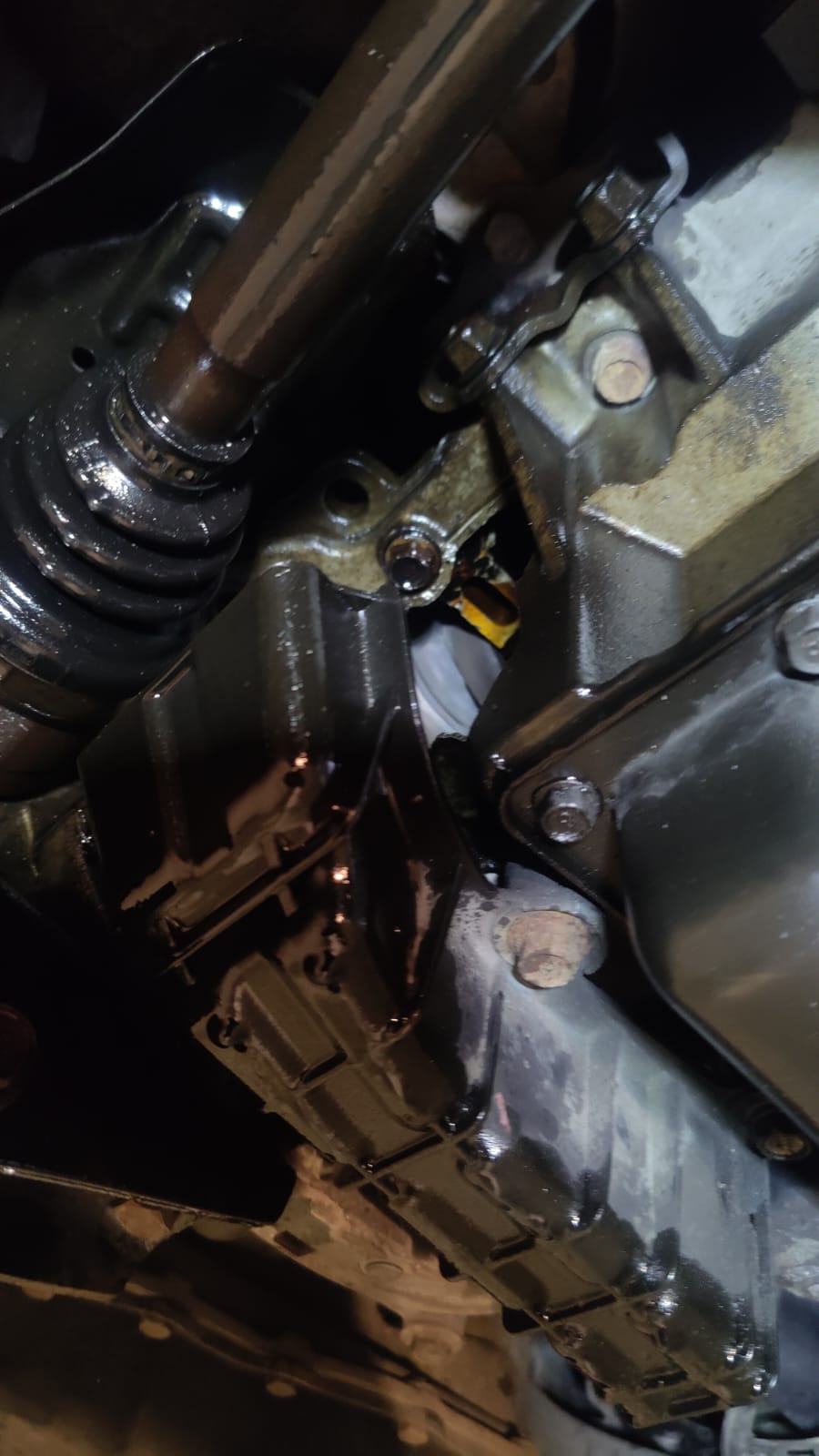

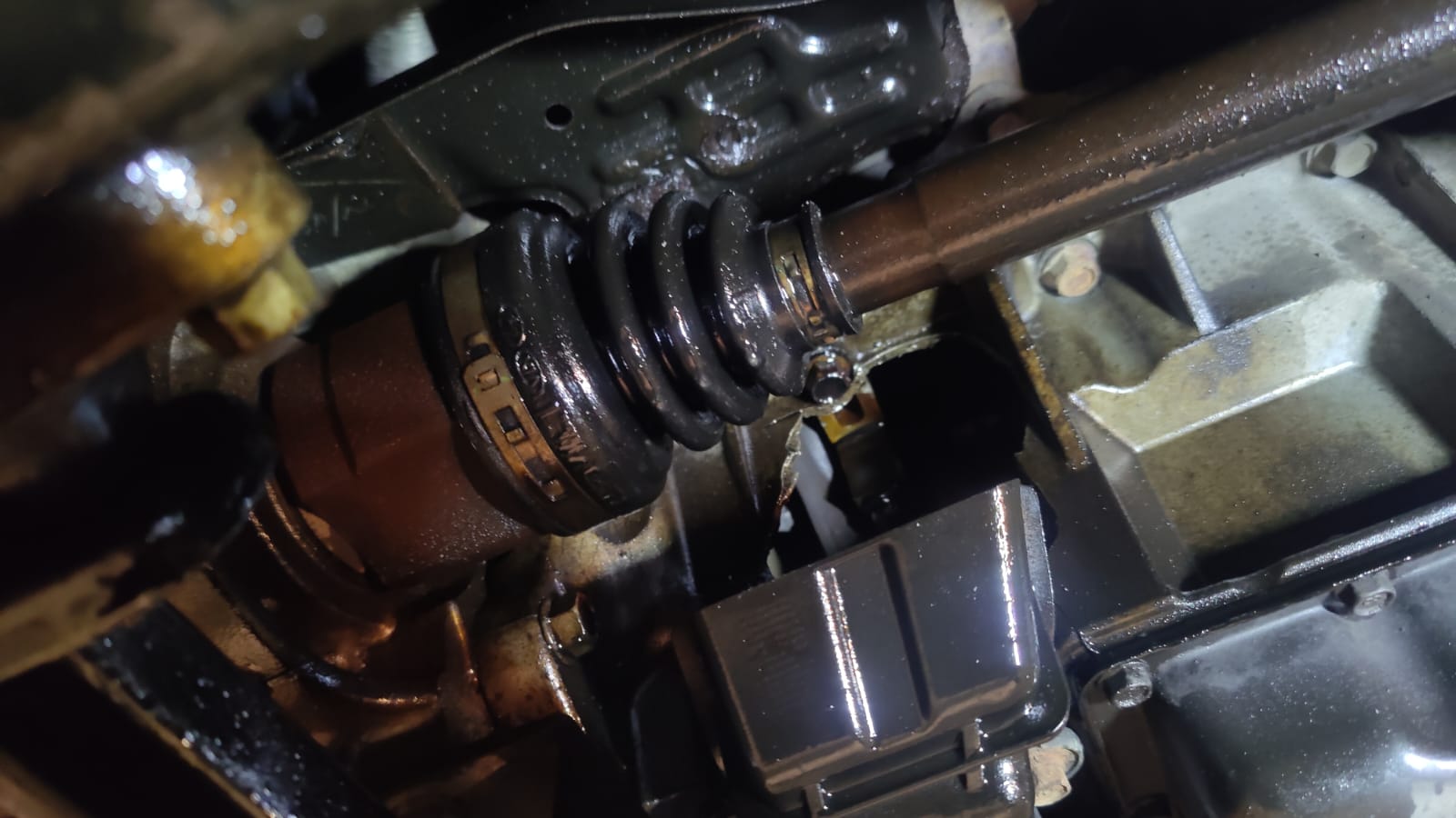

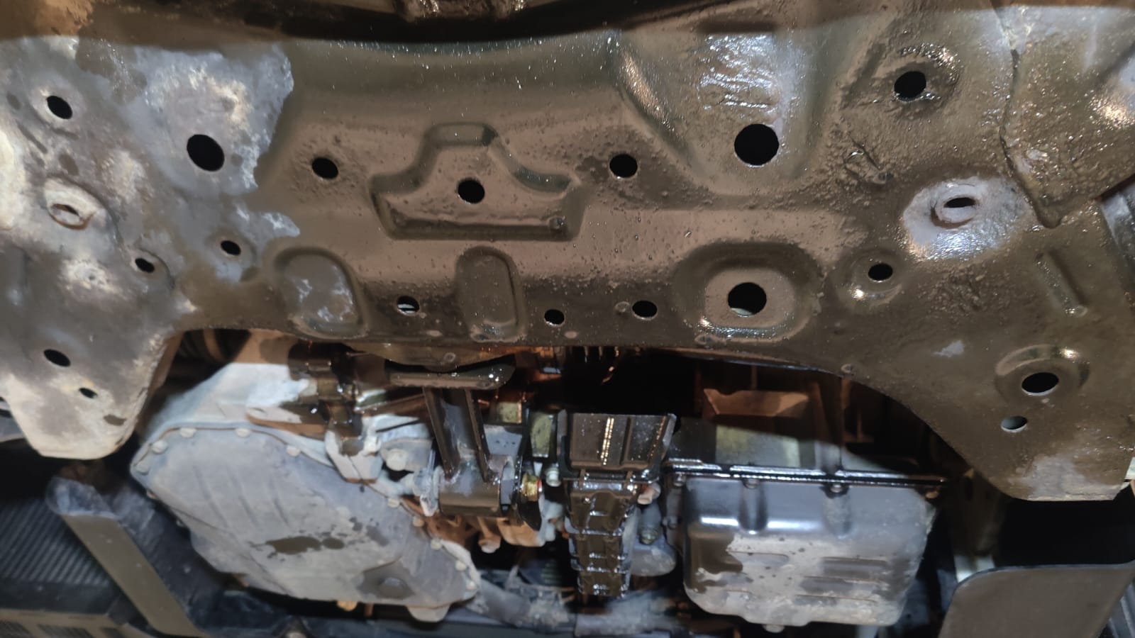

Hæhæ,
Ég á Hyundai i10, 2014 módel sem var að bila/gefa upp öndina
Ég var að keyra þegar allt í einu heyrist einhvers konar skrölt hljóð í vélinni og ég sé eitthvað detta undan bílnum (skýst í burtu og sé ekki hvað það var). Eftir það byrjar reykur að koma úr púströrinu (eða fyrir aftan bílinn) og vélarljósið blikkar gult. Ég keyri bílinn út í kant og rétt áður hægist mikið á bílnum, eins og hann geti ekki keyrt lengra. Þegar ég var stopp og slökti á bílnum þá var ekki hægt að starta hann aftur. Þá hafði bæst við ljós í mælaborði, svokallað "immobilizer indicator light" eða gult merki af bíl með lykil í miðju.
Bíllinn var dreginn og þar voru teknar myndir ef þeir gætu séð í fljótu bragði hvað væri að. Þar sást gat í velinni og þeir héldu kannski að það væri "piston" sem hefði dottið undan bílnum en voru ekki vissir.
Er einhver snillingur sem getur sagt mér hvað þetta gæti verið sem datt undan bílnum, eða hvað gerðist?
Ég set myndirnar í viðhengi sem mér voru sentar frá þeim sem drógu bílinn
P.S. Ég var a keyra á Reykjanesbraut svo það var ekki í boði að stoppa bílinn og athuga hvað datt, þar sem það skaust lengst í burtu og margir bílar á fleygiferð.
- IMG-20231214-WA0003.jpg (125.51 KiB) Skoðað 11388 sinnum
- IMG-20231214-WA0005.jpg (154.21 KiB) Skoðað 11388 sinnum
- IMG-20231214-WA0004.jpg (99.62 KiB) Skoðað 11388 sinnum
- IMG-20231214-WA0006.jpg (141.05 KiB) Skoðað 11388 sinnum
- IMG-20231214-WA0001.jpg (105.87 KiB) Skoðað 11388 sinnum
- IMG-20231214-WA0002.jpg (117.62 KiB) Skoðað 11388 sinnum

Erfitt að sjá út frá þessum myndum nákvæmlega hvað klikkaði, en ljóst er að stimpill eða stimpilstöng (eða bæði) hefur brotnað og brotið vélarblokkina.
Það sem hefur brotnað undan hefur verið amk brotið úr blokkinni, mögulega einhverjir hlutar af stimpli og stimpilstöng líka.
Sama hvað það var sem brotnaði, þá er vélin ónýt og óviðgerðarhæf, það þarf að skipta um hana ef það svarar kostnaði.
Lang algengasta útskýringin á svona er tap á smurþrýstingi. Útskýringar á því geta verið ótalmargar.
Eitthvað klikkað innvortis í olíudælu
Of lágt olíumagn á vél (t.d. vegna olíubruna eða leka)
Léleg olía, olíusía eða of langt á milli smurninga
En svona bilun gerist mjög sjaldan skyndilega. Oftast eru mikil óhljóð búin að vera í vélinni í langan tíma áður en þetta fer svona, eða viðvörunarljós búin að loga í mælaborði.
Tvennt sem getur valdið því að þetta fer svona alveg skyndilega og án viðvaranna er galli við samsetningu (ólíklegt að það komi í ljós 9 árum eftir framleiðslu) eða skyndilegur missir á olíuþrýstingi. Í því tilfelli kemur samt rautt ljós einhverjum mínútum áður en þetta fer svona.
Annað sem getur valdið svona er ef keyrt er í stóran poll þannig að vélin dregur inná sig vatn sem hún nær ekki að þjappa sem endar með því að stimpilstöng/stangir bogna eða brotna með þessum afleiðingum, en það þarf að vera verulega djúpt vatn, sem nær upp að hurðum ca.
Eina leiðin til að vita nákvæmlega hvað klikkaði er að taka vélina úr og í sundur, en það borgar sig ekki að eyða tíma í þessa vél, bara fá aðra ef það á að laga bílinn.

Er ekki hægt að kenna bullustöng um þetta, stimpilkollurinn fylgir vanalega með á leiðinni úr vélinni.
Það er alveg hægt að gera svona með að keyra í poll og fá vatn í strokkinn. En ástæðan er kannski bara kóresk vél.
