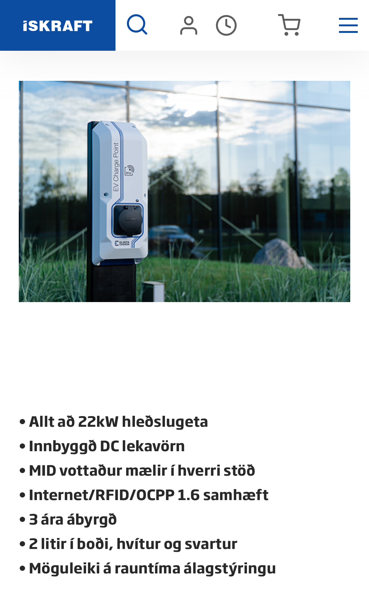

Varstu búinn að kanna verðið á svona hleðslustöðvum?
https://iskraft.husa.is/upplysingar/fra ... ebox-slim/
Breytt: Sé að þú ert ekki að pæla mikið í stöðinni endilega heldur hvernig það væri best að leggja að stöðvunum.
Sjálfur myndi ég telja að leggja 3 fasa er alltaf betra uppá að fá meira afl úr strengnum. Nota svo stöðvar sem tala saman og lækka sig ef margir eru að hlaða á sama tíma.
