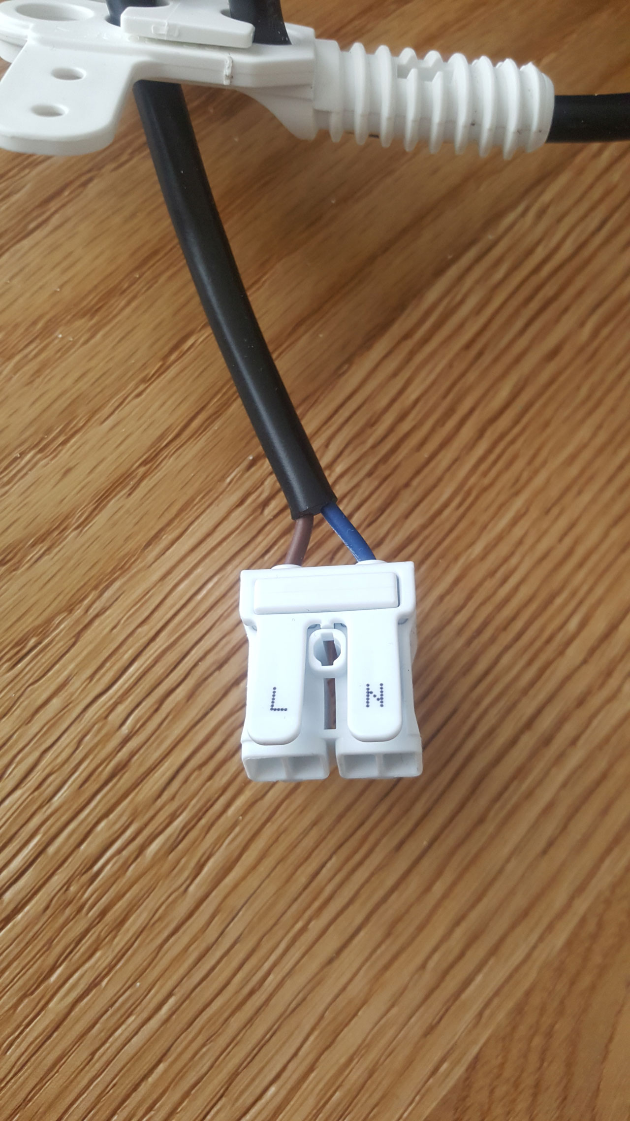

Keypti ikea loftljós, það er með svona tengi fyrir L og N. En hef ekki hugmynd um hvað á að tengja í þetta.
Googlaði L og N, L er "line, single phase" og N er "neutral". Það er sagt að L eigi að vera svart eða rautt. N eigi að vera hvítt.

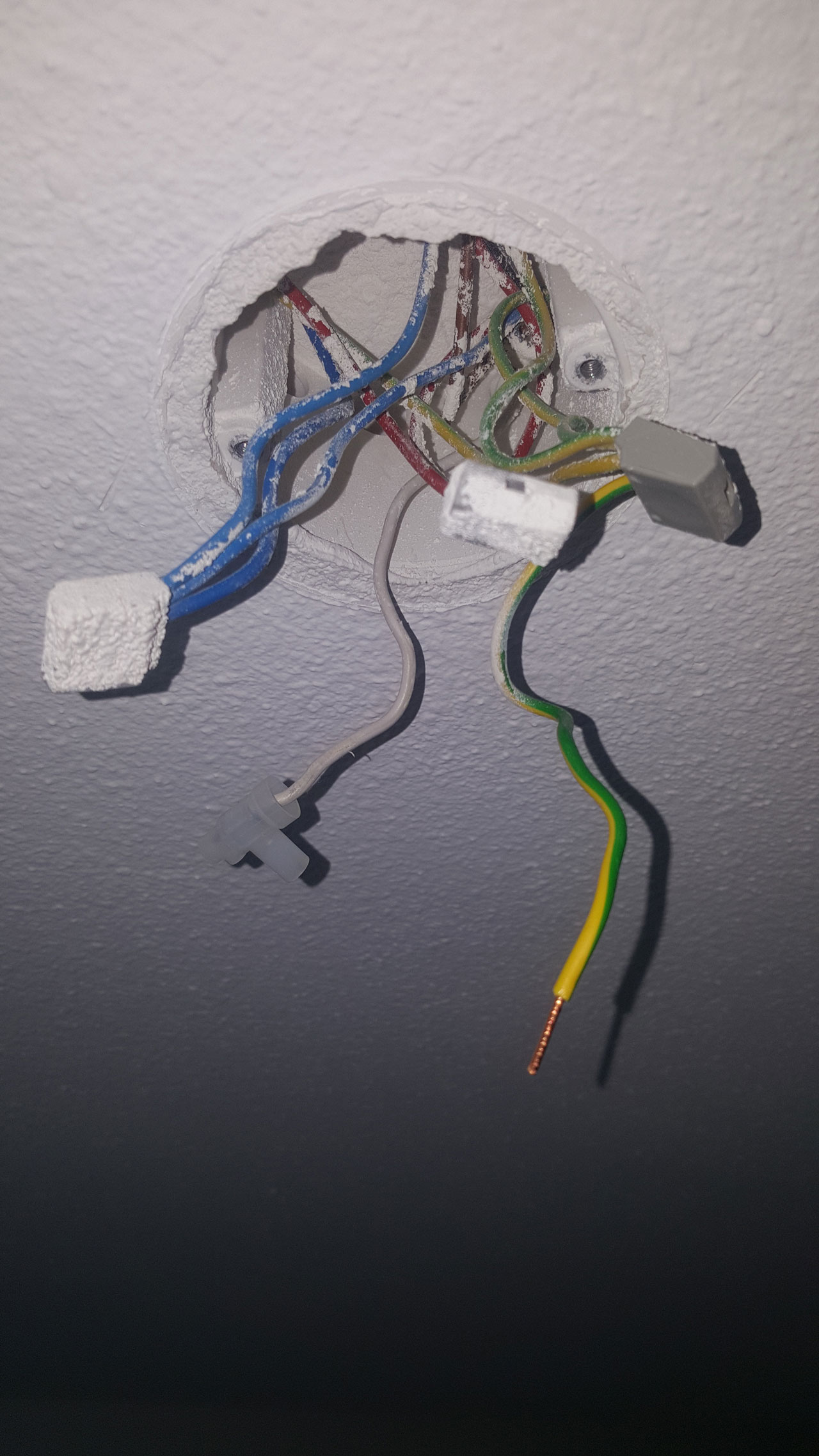

En það er fullt af litum í loftdósinni og maður veit ekkert hvað er rétt. Ég er með ljósgráan vír (hvítur?), og rauðan, en líka bláan og gul/grænan. Hvað gera allir þessir vírar?
Tengja ikea loftljós..?

Rauði er L (Live), blái er N (Neutral), græni er jörð.
Hvíti er líklega slökkvarinn og breytist í L (Live) þegar þú ýtir á takkann á veggnum.
Þá notarðu hvítann í staðinn fyrir rauða og setur hvítann í L (Live) en blái fer alltaf í N (Neutral).
