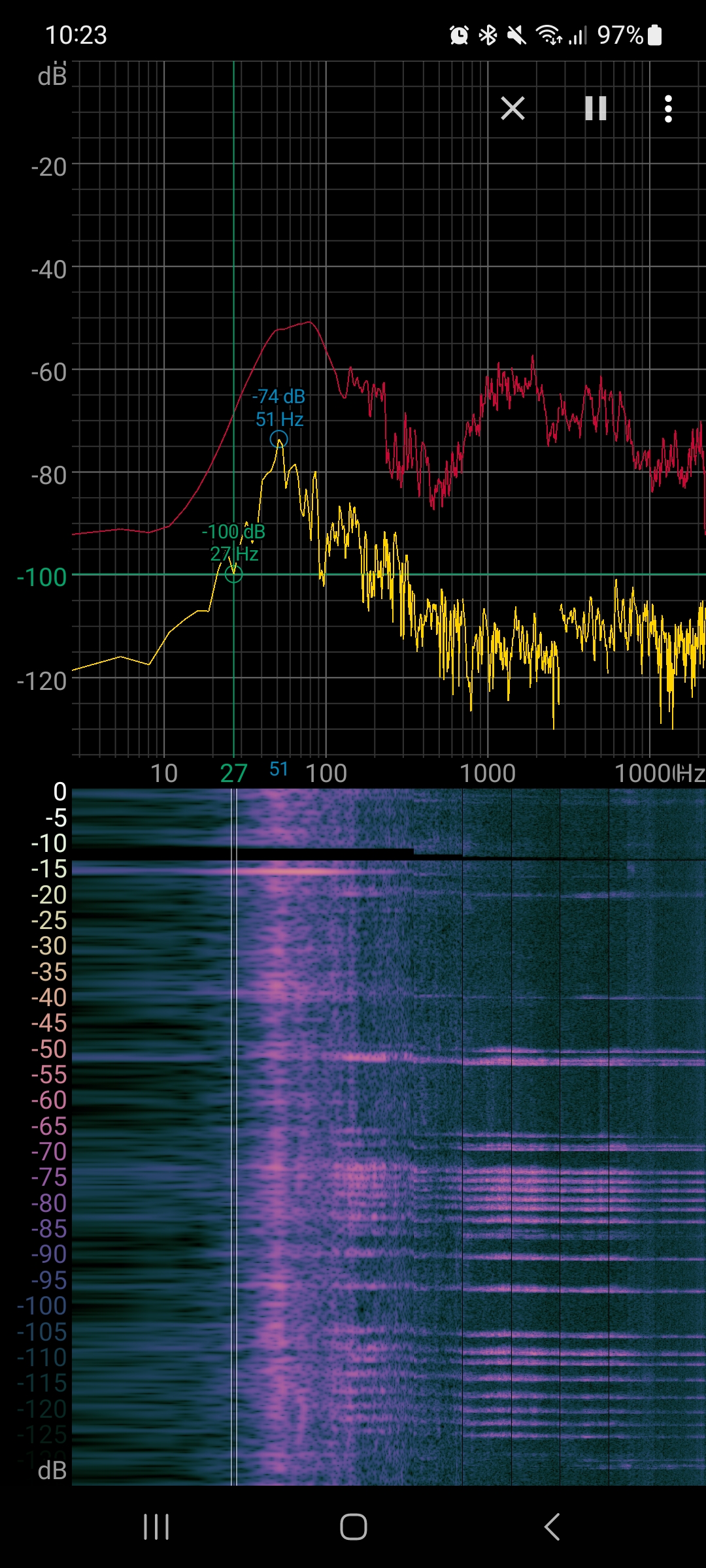

Póstar: 8725
Reputation: 1402
Re: Hátíðnisuð í íbúð
Pósturaf rapport » Fös 23. Jún 2023 10:25
Geggjað app...
Hvaða er samt eðlililegt noise?
Heima núna, nálægt glugga og smá rok.
Skjákortaníðingur
Póstar: 5106
Reputation: 930
Pósturaf jonsig » Fös 23. Jún 2023 13:10
Ef þú ert að sjá -dB þá hefði ég haldið að þú sért með stillt á eitthvað ákveðið hátt referance dB. Annars ekki mitt field.
En þegar allt er kyrrt og hljótt hjá þér þá ættiru þú að sjá 30-40dB á 0-500Hz og gott sem engin hljóð á hærri tíðnum nema nágranninn sé að vinna hjá CIA. Hefði litlar áhyggur af KGB því þeir eru hugmyndabræður þínir. :lol: :lol:
