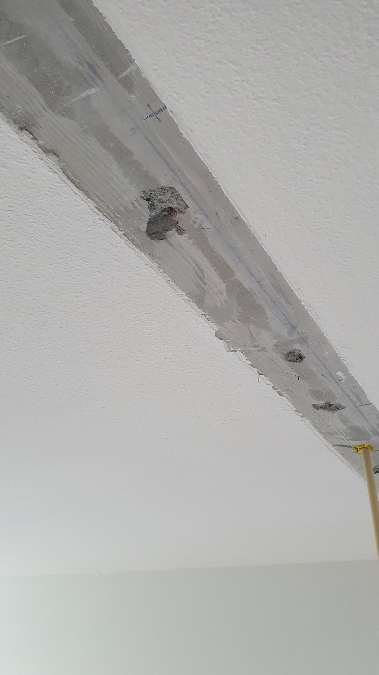

Af einhverjum óskiljanlegum ástæðum þá ákváðu einhverjir að það skyldi vera sniðugt að hrauna loft, og þetta er svona fínhraunað hjá mér.
Nenni ekki að pirra mig á því. (en allavega hættið að hrauna loft og veggi, þetta er ljótt og hryllingur í viðhaldi og þegar kemur að breytingum).
En ef loftið væri slétt, þá væri lítið mál að jafna þetta út með sparsli og pússa. En hvernig fara bændur að því að gera þetta þannig að einsog sárið hafi aldrei verið? Þarf að finna upprunalega verktakann sem byggði húsið? :)
Einn ættingi tók niður vegg einnig og er með eins loft, og það sést alveg greinilega sár eftir vegginn þó það sé reynt að gera það besta úr því.
Þetta er bara stuttur kafli hjá mér, 1,4 metri kannski.

Engin leið að fela þetta sár nema heilsparsla loftið eða klæða yfir þetta, eða hreinlega hrauna aftur yfir allt loftið með enn grófara hrauni :sleezyjoe

Sammála. Þetta mun annars alltaf sjást.

Þú ert ekkert að fara að laga þetta öðruvísi en að taka allt loftið í einu.

Byrja á því að bölva þeim aula sem datt í hug að hrauna helvítis loftið í allan þann sand og alla þá ösku sem til er.
Svo er það bara steinolía, eldspýta og labba í burtu og gleyma þessu. Eða sparsla í þetta og reyna að taka ekki eftir mismuninum.

Reyni að redda þessu með sparsli og vandvirkni.

Gera þetta að "feature" og setja eitthvern hnotu lista þarna eða eitthvað ef staðsetningin á sárinu á við, ef ekki er hægt að setja fleiri en einn lista til að láta það koma vel út.

gætir reynt að föndra eitthvað svona fyrst það er engin önnur augljós leið að ná þessu, held að þetta myndi ekki "laga" loftið en örugglega blandast betur en slétt loft og myndir síður taka eftir því

Reyni að leita að þessu. Virðist vera götótt svamprúlla.

Ég gerði svona áferð með akríl úr kíttistúbu einhvertíman, aðeins grófara hraun en hjá þér en það leit allt í lagi út.
Og svo grófa rúllu eftirá.

Farðu með karbit sköfu og reyndu að ná þessi sléttu. siðan rúllaru létt fyrir með svona hraun málningu sem heitir perla og málar allt loftið

Gróft sparsl eða milligróft, notar rakann svamp til að búa til texture í sparslið, málar svo yfir með grófri rúllu eða hraun rúllu

orri123 skrifaði:Farðu með karbit sköfu og reyndu að ná þessi sléttu. siðan rúllaru létt fyrir með svona hraun málningu sem heitir perla og málar allt loftið
https://malning.is/vorur/kopal-perla/
Goodluck
^^^^ Þetta

Mæli með að prófa efnið á spítu eða vegg bara til þess að sjá hvernig það kemur út.

Sparsla fyrst í sárið?

bara ekki alveg viss.. myndi klárlega samt setja i stóru götinn. síðan er þessi Kopal perla svoldið eins og spasl ^^
