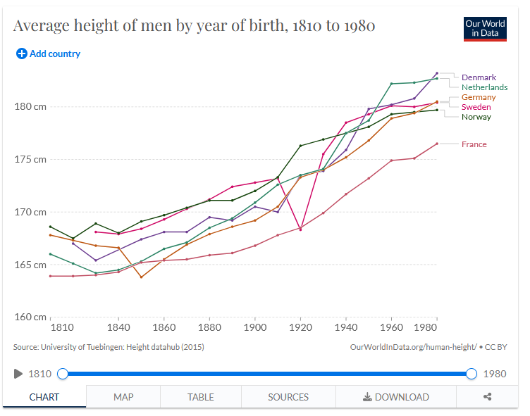

En fólk hefur doldið breyst á þessum tíma. 1940 var meðalhæð fólks kannski nær 150cm, en maður sér unglingastráka í dag sem eru í 190cm hæð.
Ég er nú bara 185 á hæð og get alveg teygt mig upp í loftið.
