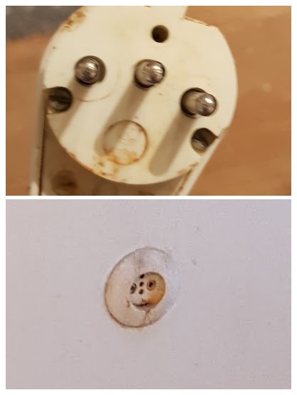

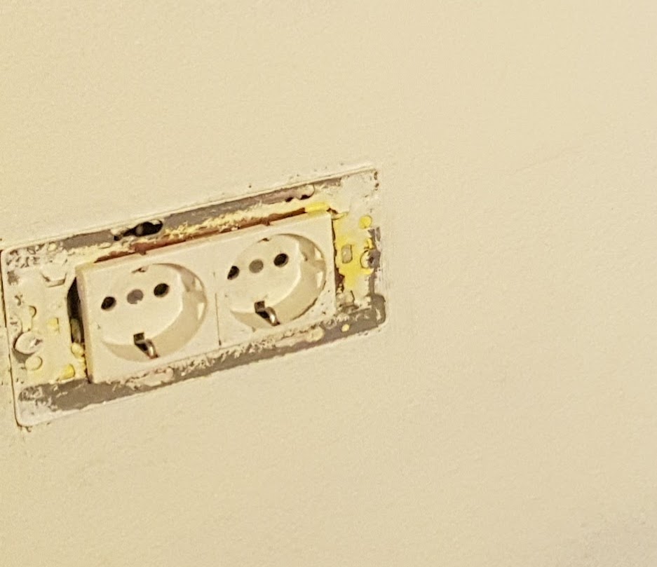

Sælinú.
Við erum að gera upp eldhúsið okkar og erum að velta fyrir okkur rafmagnsmálum. Á tveimur stöðum er tengi sem ég hef ekki rekist á áður, með þremur pinnum. Hvurslags tengi er þetta, er þetta eitthvað sem er úrelt og ætti að skipta um?
Hin pælingin var svo hvort að öll raftækin þurfi að vera á eigin "línu" (circuit) og hvað það þýðir. Gæti ég t.d. verið með ísskáp og veggofn tengt í þetta tengi hér?

Lesist með tilliti til þess að það er langt síðan ég lærði rafvirkjun
Þarft sér grein fyrir ofninn. 16A öryggi með 2.5q vírum. Þetta er líklegast hugsað sem tengi fyrir ísskáp/örbylgjuofn combo.
Held að þetta sé Ítalskt tengi en hvort sem það er það eða ekki þá myndi ég bara skipta því út :happy

Fáðu þér rafvirkja í þetta.
Og þessi 3x pinnan tengill er gamll ofn/helluborðs tengill sem er ekki notaður í dag, öll raftæki yfir 16A í málstraum eru fasttengd samkvæmt ÍST 150:2009

af jonfr1900
Þetta er líklega Ítalskt plögg (gerð L) sem er þarna á ferðinni og er greinilega mjög gamalt. Eldavél þarf að vera á sér öryggi og línu (16A lágmark). Þú þarft að fá rafvirkja í þetta og taka út allar eldri lagningar sem þarna eru til staðar. Þessir vírar skemmast með tímanum ef það kemst raki í þá.
Gerð L tengi.
