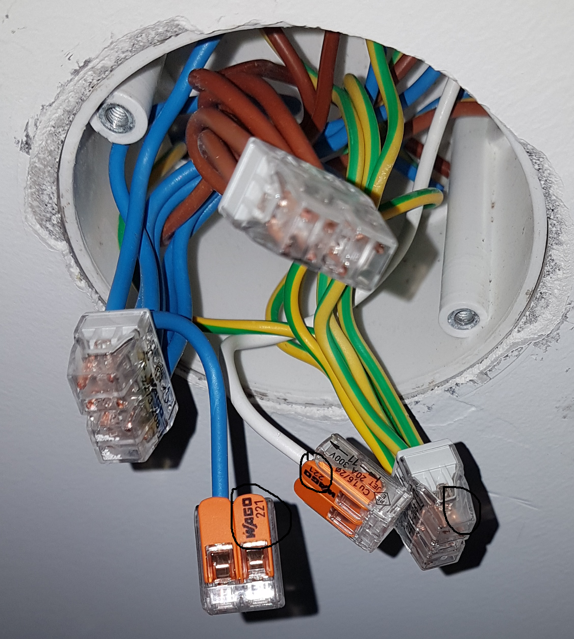

Hef ekki verið þekktur fyrir að vera handlaginn DIY maður, en ég er þó að reyna að læra. Var að kaupa mér nýja íbúð og keypti fallegt ljós í leiðinni, en þarf ráðleggingar með að tengja það, enda að gera svona í fyrsta skipti.
Fyrir var einföld pera tengd í aðeins bláa og brúna, engin jarðtenging. Að vísu var brúni þráðurinn í ljósinu tengdur í hvítt í dósinni. Sjá myndina hér að neðan. Er ekki neinn rafmagnsgaur ennþá, þ.a. átta mig lítið á fjölda víra í dósinni.
Ljósið sem ég keypti og ætla að setja upp gerir ráð fyrir jörð. Er ekki bráðnauðsynlegt að jarðtengja?
Ef ég má tengja brúna vírinn í ljósinu við þennan hvíta í dósinni, þá átta ég mig samt ekki á því hvernig ég jarðtengi. Það er slott laust í þessu plastdrasli sem jarðvírarnir tengjast.
Þarf ég að fjarlægja hausinn af og tengja þannig?

Hvíti vírinn er millilína, tengt í hana svo þú getir slökkt ljósið, ef þú tengir í brúna þá er ljósið alltaf kveikt. Tengið sem jörðin(gulgræn) er í er stungutengi, vírnum einfaldlega stungið inní það en þeir þurfa að vera einþættir, ef vírarnir eru fjölþættir þá geriru eins og gert er við núllið(bláa) og tekur vírbút úr stungutenginu í annað smellutengi, getur sett fjölþætta víra beint í smellutengi. Smellutengið virkar svoleiðis að þú lyftir appelsínugula flipanum til að opna það.
Ljósið tengist ss í bláa og hvíta og ef það er jörð á ljósinu fer það í tengið með gulgrænu.
Myndi sammt ráðleggja þér að tala við fagmann

Auðvitað alltaf best að fá fagmann í verkið, en þú getur farið í Byko og keypt einn meter af svona ídráttarvír í öllum litum. Smellu og stungutengi fást þar líka í litlum pokum. Þú ert ekki nauðbeygður til að kaupa þetta í svaka magni ;)

1.5 vír
