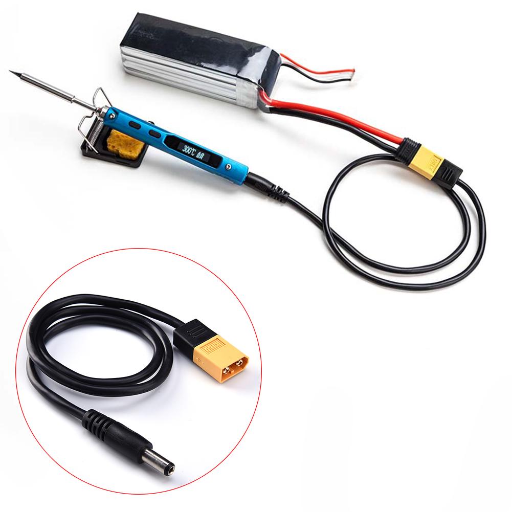

Tek undir það sem Njall sagði ,ef þú getur útvegað þér XT 60 í barrel tengi snúru þá getur þú einnig nota 6s Lipo rafhlöðu til að vera með ferða lóð"stöð"
og með custom firmware þá nærðu þetta til að hítna í 450 gráðu sem ætti að duga í fullt af DIY projektum
- XT60.jpeg (71.28 KiB) Skoðað 14239 sinnum
