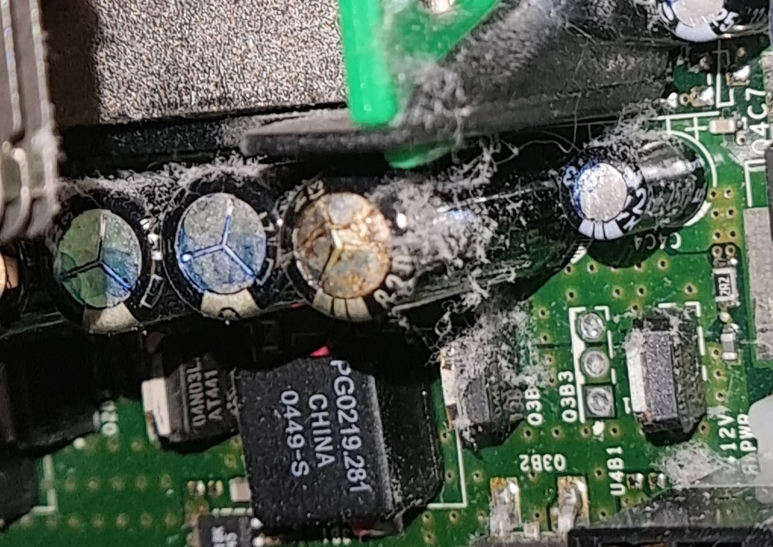

Mér áskotnaðist Dell Dimension 8400 sem ég ætlaði að nota fyrir spilun á leikjum frá 2000-2004. Vandamálið er að þegar ég fór að skoða þá sá ég að amk tveir þéttar eru farnir að leka eða eru þegar sprungnir. Sá sem sem gaf mér hana sagði að hún ætti stundum í vandamálum með að boota sér. Ég legg ekki í að kveikja á henni.
Spurninging er sú, hvort einhver hér taki að sér að skipta um svona þétta gegn vægu gjaldi?

Ertu með breiddina á þessum 820µF þéttum ? Eru þetta ekki 16V/25V þéttar ?
Hentu þessu í mig, ég er í korter að þessu, fer úr eins og súkkulaði með Metcal MX-UK5. Ég á 1mF þétta í þetta, hlýtur að sleppa því þessir eru gefnir upp +/- 20%

jonsig skrifaði:Ertu með breiddina á þessum 820µF þéttum ? Eru þetta ekki 16V/25V þéttar ?
Hér er gaur að gera það sama: https://www.youtube.com/watch?v=AhkvxMZv2Jk
Getur þú séð út frá þessu video hvaða þétta þarf? Væri maður ekki að skipta um þá alla þegar maður er hvort sem er að því? Getur þú sent mér contact upplýsingar í Pm?
