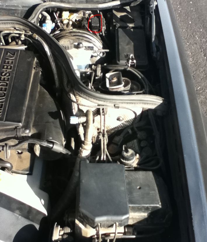

Þarftu þá að setja straum beint á startarinn til að koma bílnum í gang eða til að fá rafmagn á hann til að opna skottið? Ég hef lent í þessu á BMW þar sem geymirinn er í skottinu og þar dugaði að jumpa hann með að tengja startkapla á plúsinn í húddinu og mínusinn á eina rónna ofaná demparaturninum.
Sjáðu neðst þarna:
http://www.justanswer.com/mercedes/2to3 ... -benz.html
"The positive port should be at the right side close to the fender (facing the engine.)and use any ground (shock tower or engine for ground."
Sjáðu neðst þarna:

- Staðsetning: Í nafla alheimsins
Re: Vandræðileg spurning
Danni takk fyrir þetta ég kíki á þetta á eftir..
everdark,bíllinn er '94 eins og stendur í þræðinum
Update:
Danni: Þetta er ekki eins og segir í þræðinum sem þú sendir mér.
biturk: Búinn að purfa að smyrja,þetta er klárlega ekki drulla því þegar ég ýti lyklinum inn þá er járn sem stoppar mig.
Update:
Sjá viðhengi.
Athugaðu hvort þú getur ekki tekið lokið af þessu, mig grunar að plús póllinn er inní.
*Edit: Að vísu stendur í þræðinum sem ég sendi á þig að þetta ætti að vera hægra megin, það sem þú tókst mynd af er vinstra megin. Í bílum er oftast talað miðað við hægri/vinstri eftir því hvernig þú situr í bílnum. Enda er stýrið sagt vinstra megin hjá okkur en hægra megin hjá Bretum og Japönum og öðrum.
- plús póll.JPG (95.54 KiB) Skoðað 3168 sinnum
