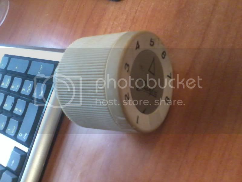

Hitastillingarnar hjá mér voru farnar að vera svolítið leiðinlegar á 2 ofnum þannig að ég ákvað að kaupa nýjar, og hvað annað átti maður að kaupa heldur en nýja fansí stöffið sem Danfoss auglýsing endalaust þessa dagana.
En ég er farinn að halda að ég sé með ævaforna ofnloka sem þessar nýju hitastýringar passa ekki á, þekkir einhver af ykkur hvaða tegund ofnloka þetta er?:

held að þetta stykki skrúfist af og svo kemur nýi danfoss.
þú þarft held ég alveg örugglega að skrúfa fyrir heita vatnið.

þarft örugglega að taka hnéið af til að skipta um lokann
þessi loki er hefbundinn, vantar bara snúninkkgsplaststykkið með tölunum á!

Þetta er líklega FJVR lokahús. Þessi loki er á retúrlögninni frá ofninum. Ég held að þessir nýju „Living“ hitastillar frá Danfoss séu bara fyrir framrásarhitastilla.

Ég fékk mér nýja danfoss og setti hann á nákvæmlega svona loka. Ekkert vandamál.
Heitir RAV minnir mig og það er spjald í kassanum sem sýnir hvaða adaptera þú notar.

Þetta er retor krani.
Ég er nokkuð öruggur á því að þú þurfir öðruvísi lok á hann ef venjulegan loka, þar sem þessi nemur hitann á rörinu en venjulegur hitann á loftinu.

Kristján Gerhard skrifaði:Þetta er líklega FJVR lokahús. Þessi loki er á retúrlögninni frá ofninum. Ég held að þessir nýju „Living“ hitastillar frá Danfoss séu bara fyrir framrásarhitastilla.
Ég var einmitt búinn að skoða þá og það er adapter í kassanum fyrir þá, en þessi loki sem er á ofninum hjá mér er bara með 2 dældum í þannig að adapterinn passar ekki á (er ætlaður fyrir 3 dældir).
Ég var með nákvæmlega eins hitastilli og eins og á myndunum frá Tanketom.
En jú, þetta er á return lögninni á ofninum.
Það er spurning hvort maður þurfi bara að láta setja nýja loka á ofnana, þessir örugglega orðnir ævafornir. Er það ekki djobb fyrir pípara.

Danfoss Living (þessu fínu og fannsí sem allstaðar er verið að auglýsa) Virka ekki sem skildi nema að hann sé staðsettur á efri hluta ofnsins. Hann virkar ekki eins og hann á að gera ef hann er settur á ofninn að neðan. Þetta sagði mér starfsmaður í píulagningardeild húsasmiðjunar

Tja... annaðhvort það eða færa stillitéð niður í staðinn fyrir ofnlokann sem þú settir myndina af og setja nýjan Danfoss RA loka uppi. Þá geturðu notað nýju fínu græjuna. En ef þú skilar þessu getur þú fengið nýjan haus á þennan sem þú ert með

Það sem þú þarft að fá þér er hitanemi fyrir retúrloka
http://www.danfoss.com/Iceland/Products ... 6aca3.html
Þú þarft ekki að skipta um retúrlokann nema að hann sé hættur að hleypa í gegnum sig eða farinn að leka. Mundu samt að liðka til pinnann sem stendur út úr lokanum áður en þú setur hitanemann á. Ef þú ferð svo í það að skipta um loka þá er best að fara yfir í túrloka eins og þá sem nýju Danfoss Living hitanemarnir virka á.
