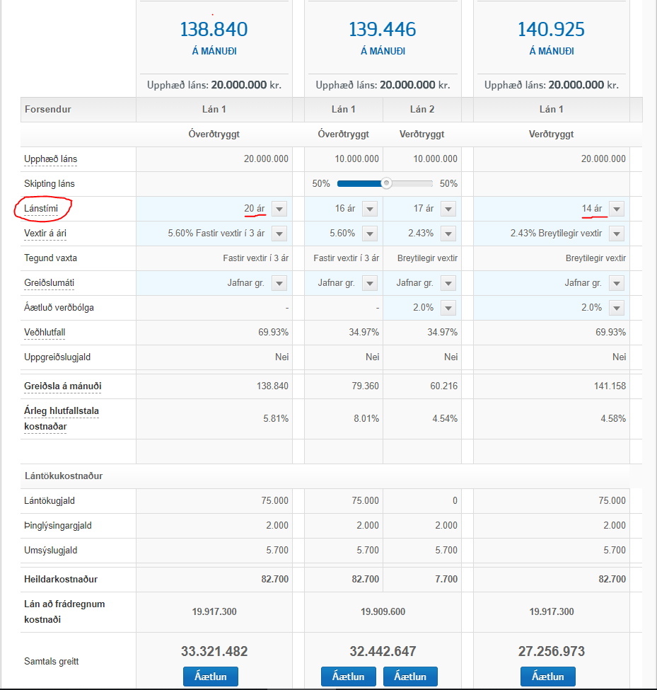

Góðir punktar. Hafðu samt tvennt í huga með þennan samanburð, nr 1: greiðsluhögun þessara lána er ekki eins og því ekki alveg sambærilegt. Verðtryggða lánið er með hækkandi greiðslubyrði yfir lánstímann, (á að hækka með verðbólgu en samt). Þú gætir með verðtryggðu láni greitt þennan hækkaða pening aukalega á höfuðstólinn sem minnkar muninn á lánunum. Nr 2 sem þér hefur verið bent á nú þegar þá er þetta mjög bjartsýn áætlun á verðbólgu, gefðu þér 4-5% og óverðtryggða er byrjað að koma betur út (hvað þá ef þú færir að greiða inn á það það sem þú værir að greiða aukalega í verðtryggða lánið).
Það er ekkert eitt rétt í þessu, á endanum er þetta einskonar "veðmál" og maður gerir bara það sem manni líður best með. Persónulega líður mér betur með að vera með óverðtryggt, því það er aðeins skilgreindara hvað gerist ef ég "tapa veðmálinu" (i.e. verðbólga fer ekki yfir x - ég tapa einhverju aðeins, ekki stór skaði). Samt alveg góðir punktar að þegar maður er kominn út fyrir tímabil föstu vaxtanna og eitthvað virkilega slæmt gerist, þá er ekkert víst að maður sé svo mikið betur settur í óverðtryggðu.
Kannski eitt enn með að bera saman vextina eins og þú nefnir, það er pínulítið erfitt að bera saman vexti, á óverðtryggðu og verðtryggðu, það er meira en verðbólga+vextir vs vextir bara því verðbólgu hækkunin kemur ekki fram í auknum vöxtum heldur fer inn á höfuðstólinn, þannig að mánuðinn eftir borgar þú svo vextina af verðbólguhækkun síðasta mánaðar.

Ég held að pointið í minni pælingu sé aðallega að hvort sem maður tekur verðtryggt eða óverðtryggt þá er það alltaf 10x betra en að leigja einhverja holu á 250.000 á mánuði.
Ef maður hefur tekjur sem ráða við óverðtryggt, endilega. Ef ekki, þá bara það lán sem eru með lægri greiðslur í byrjun.
Svona ákvarðanir eru alltaf gamble, svartsýnir taka þá óverðtryggt og bjartsýnir verðtryggt.
Það þarf gríðarlegt innsæi til að fara að áætla verðbólgu til framtíðar svo svoleiðis umræða er yfirleitt frekar grunnhygginn fyrir minn smekk.
