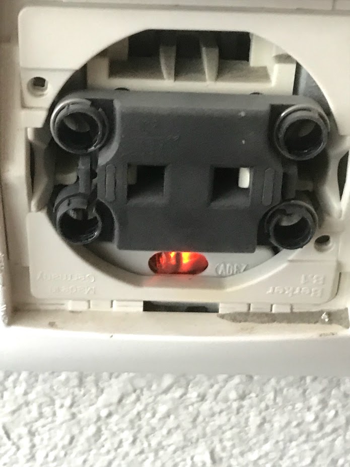

Ertu með rofa í stigaganginum sem eru með dauf ljós á takkanum sjálfum sem kvikna þegar slökkt er á ljósunum sjálfum, til að sjá hvar takkinn er þegar ljósin eru slökkt?

joispoi skrifaði:Ertu með rofa í stigaganginum sem eru með dauf ljós á takkanum sjálfum sem kvikna þegar slökkt er á ljósunum sjálfum, til að sjá hvar takkinn er þegar ljósin eru slökkt?
Já það eru einmitt þannig rofar
Re: Perur í stigagangi, spurning.
joker skrifaði:joispoi skrifaði:Ertu með rofa í stigaganginum sem eru með dauf ljós á takkanum sjálfum sem kvikna þegar slökkt er á ljósunum sjálfum, til að sjá hvar takkinn er þegar ljósin eru slökkt?
Mitt fyrsta gisk væri að þar væri vandamálið. Þetta er í rauninni lítil pera í rofanum sem tekur örlítinn straum. Í innra verki rofans er peran oftast tengd inn á vírinn til loftljóssins. Ég ætla ekki að fara í rafmagnsfræði hér en þó að glóðarpera og led ljós gefi bæði frá sér ljós er tæknin mjög ólík og því hegða þau sér ekki eins í svona aðstæðum, viðnám og straumþörf led perunnar er allt önnur. Ef þú færð kunnáttumann á staðinn, þá er þess virði að fá hann til að opna dósirnar, það er líklegt að það sé stuttur vír tengdur milli tveggja tenginga á baki rofans, það væri áhugavert að sjá hvað gerðist ef hann er tekinn þannig að ekki verði tenging inn á þetta "innra" ljós. Ef rofinn er með aðra uppbyggingu, þ.e. ekki vír yfir á innra ljósið, getur hann tengt aðra ljóslausa rofa rétt til að prófa. Ég ætla ekki að fullyrða að það sé ástæðan en þess virði að prófa þar sem það er fljótlegt því þetta eru bara fjórir rofar.

joispoi skrifaði:joker skrifaði:joispoi skrifaði:Ertu með rofa í stigaganginum sem eru með dauf ljós á takkanum sjálfum sem kvikna þegar slökkt er á ljósunum sjálfum, til að sjá hvar takkinn er þegar ljósin eru slökkt?
Hann tekur sammt fram hér fyrir ofan að ljósin væru á tímaliða, þannig að ekki nema rofinn sjálfur sé með innbyggðum tímaliða þá ætti vandamálið ekki að liggja í því.
Þetta eru Berker rofar
- IMG_6284.jpg (84.11 KiB) Skoðað 4561 sinnum
joker skrifaði:joispoi skrifaði:joker skrifaði:joispoi skrifaði:Ertu með rofa í stigaganginum sem eru með dauf ljós á takkanum sjálfum sem kvikna þegar slökkt er á ljósunum sjálfum, til að sjá hvar takkinn er þegar ljósin eru slökkt?
Þetta getur verið vandamálið. Eins og var nefnt hér fyrr, þá er hægt að tengja frá þessu, perurnar hleypa smá spennu í gegnum sig og því kemur dauf birta á LED, þar sem LED er svo rosalega orkulitið.
