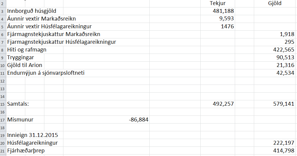

roadwarrior
Póstar: 578
Reputation: 39
Re: Ársreikningur hjá húsfélagi
Pósturaf roadwarrior » Þri 07. Jan 2020 20:30
Held að skatturinn vilji ekkert vita af húsfélögum. Eina sem þeir er rukka er fjármagnstekjuskatt af inneignum í banka. Ég bjó til lítið exel skjal þar sem ég set inn tekjur og gjöld. Þá sést mjög auðveldlega fyrir aðra íbúa hvernig árið hefur verið.
