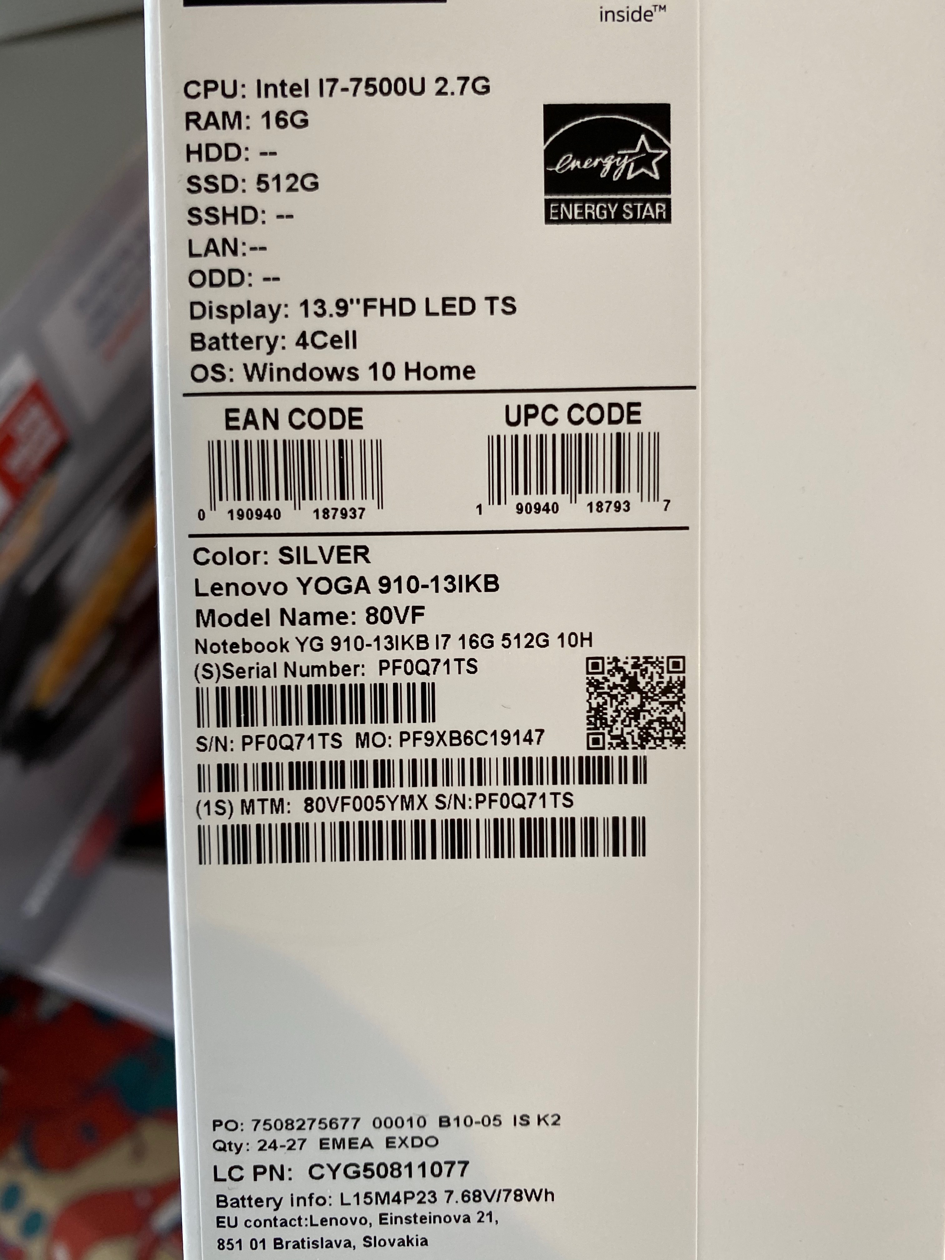

Ég held að mín Lenovo Yoga 910 sé endanlega dauð, engin viðbrögð bara dauð. Sem er svekkjandi þar sem hún er rétt þriggja ára og high spec og var replacement fyrir aðra Yoga tölvu sem bilaði. Mun ALDREI kaupa þetta Lenovo sorp framar.

Made in Slovakia stendur á kassanum, þetta eru greinilega gallaðar vélar. Þá veit maður það, þetta er merki sem ber að forðast.

Made in Slovakia stendur á kassanum, þetta er greinilega gallaðar vélar. Þá veit maður það, þetta er merki sem ber að forðast.
Lenovo er í dag kínverkst merki.
Því miður er gæðahugsun þeirra ekki komin mjög langt.
Ég er ekki viss um hversu mikið af vélinni er framleitt í Slóveníu, hef grun um að það sé meira samsetningarstaður til að komast auðveldar inn á evrópumarkaðinn.
Ekki reyna að benda á Apple, þær verksmiðjur eru í eigu Apple og allt gæðakerfi þar er eftir þeirra forskrift en ekki kínverja.
