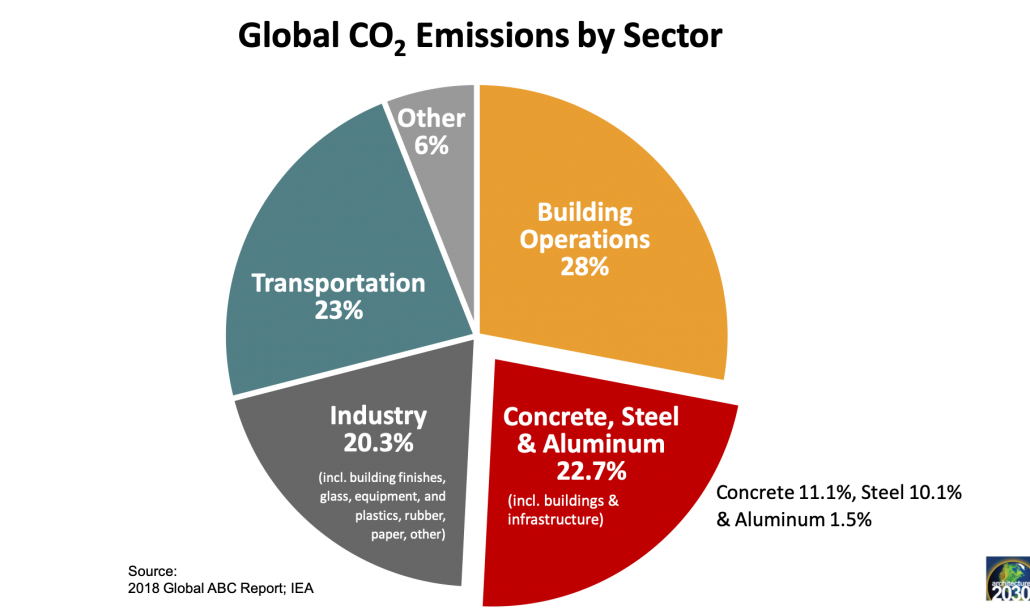

Það er bara gömul mýta að steypt hús séu eitthvað betri en timburhús. Það er hægt að klúðra báðu.
Þegar maður ræðir þetta við húsasmiði þá segja þeir að timbrið sé alltof lítið notað.
Það er komin miklu betri tækni til að styrkja og eldverja timburhús, og auðvitað var ekki mikið spáð í hljóðvist þegar timburhús voru reist fyrir 100 árum þegar fólk átti varla efni á að kaupa sér mat.
Hér er myndband ef menn vilja kynna sér nýja tækni í þessu, til dæmis er verið að reisa stórar blokkir úr timbri:
- concretealsteel.png (226.68 KiB) Skoðað 8368 sinnum
Síðast breytt af Viktor á Mið 24. Nóv 2021 14:00, breytt samtals 1 sinni.
