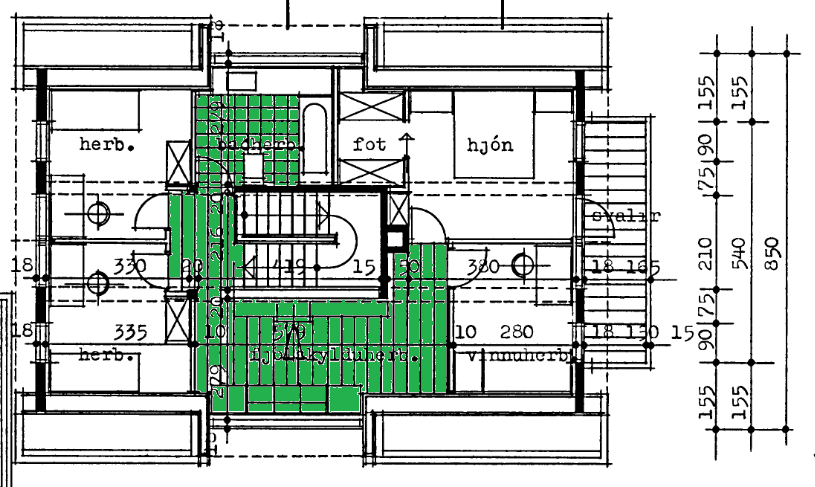

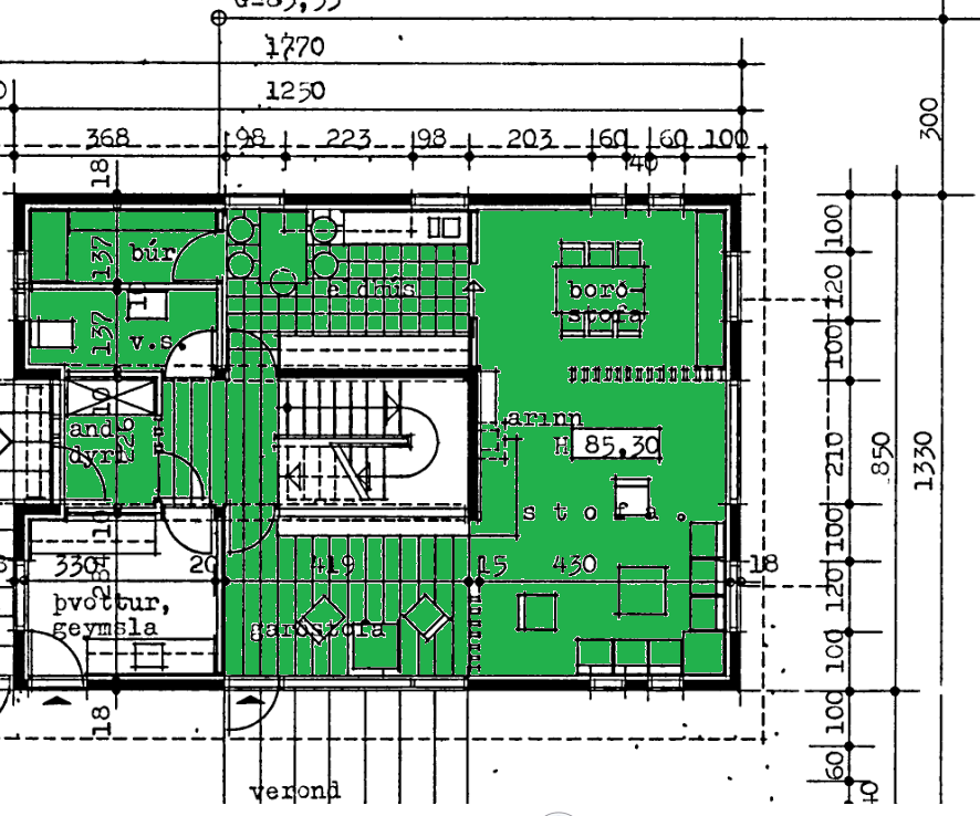

Ég var auðvitað að vona að öll svörin yrðu á þann veg að þetta væri no brainer, að allt væri betra við gólfhita og ég þyrfti ekkert að hugsa þetta neitt
Til að svara spurningunum, þá geri ég ráð fyrir að setja harðparket á venjulegu rýmin, en flísar á votrými. Við erum í einbýli á tveimur hæðum, og fyrsta hugsun var að setja bara gólfhita í allt, en núna er ég orðinn tvístígandi varðandi það eða gólfhita yfir höfuð.
Held að húsið sé ágætlega einangrað, góðar rúður og gluggar.
Á efri hæð eru 4 svefnherbergi, þar af eitt nýtt sem skrifstofa, ásamt aðal-baðherberginu.
Frá ykkur reynslumeiri mönnum, ætti ég þá bara að sleppa því að setja í svefnherbergin, en skella gólfhita á miðrýmið og baðherbergið?
Neðri hæðin er svo með frekar opið svæði, eldhús og stofur mynda hring, svo geymslubúr inn af eldhúsi. Einnig er þvottahús, anddyri og "gesta"klósett.
Frá ykkur reynslumeiri mönnum með sterkar skoðanir, ætti ég að setja gólfhita á allt niðri, nema þvottahús?
Það er ekki kostnaðurinn sem stoppar mig í því, heldur að mér vex smá í augum að taka það rými í gegn á sama tíma, þar sem ég myndi rífa gömlu flísarnar af og líklega henda út innréttingu... orðið talsvert auka maus, sem væri fínt að sleppa ef það er engin ástæða til að skella gólfhita þar.
Hvernig er með plássið undir stiganum, á ég að setja þar? Hvaða hæð þurfa vélarnar hjá verktökunum til þess að gera raufarnar, s.s. er of lágt undir stiga til að koma þeim að?
Enn og aftur, takk kærlega fyrir öll svörin, snilld að geta leitað hingað með svona spurningar
Læt hér fylgja gamlar teikningar, grænlitað það sem nýjustu hugmyndir eru um að setja gólfhita... smá hræddur samt um að ég endi á að hugsa að þetta sé of erfið ákvörðun, skipti bara um gólfefni og haldi áfram með líf mitt.

Sleppa gólfhita uppi. Málið er að í raun má ekki setja gólfhita í fjölbýlishús nema að einangra undir gólfhitann(til fínar lausnir frá hringas frá floore http://hringas.is/index.php?page=shop.browse&category_id=26&option=com_virtuemart&Itemid=1). Með því að setja gólfhita á 2.hæð ertu að hita upp plötuna fyrir 1.hæðina, hitinn getur svo leitað niður og gert upphitunina á hæðinni fyrir neðan óþægilega. Einfalt.
Færð þér Danfoss ally kerfi sem virkar bæði og hægt að tengja saman gólfhita og ofnloka.
2.hæð
Setur danfoss ally túrloka á ofna.
1.hæð
Gólfhiti á allt með danfoss Icon.
Notar svo ECL stöð frá danfoss til að fylgjast með útihita þannig að kerfið bregst hraðar við útihitabreytingum.
Þarft ekki gólfhita undir stiga nema þú viljir það sérstaklega.
