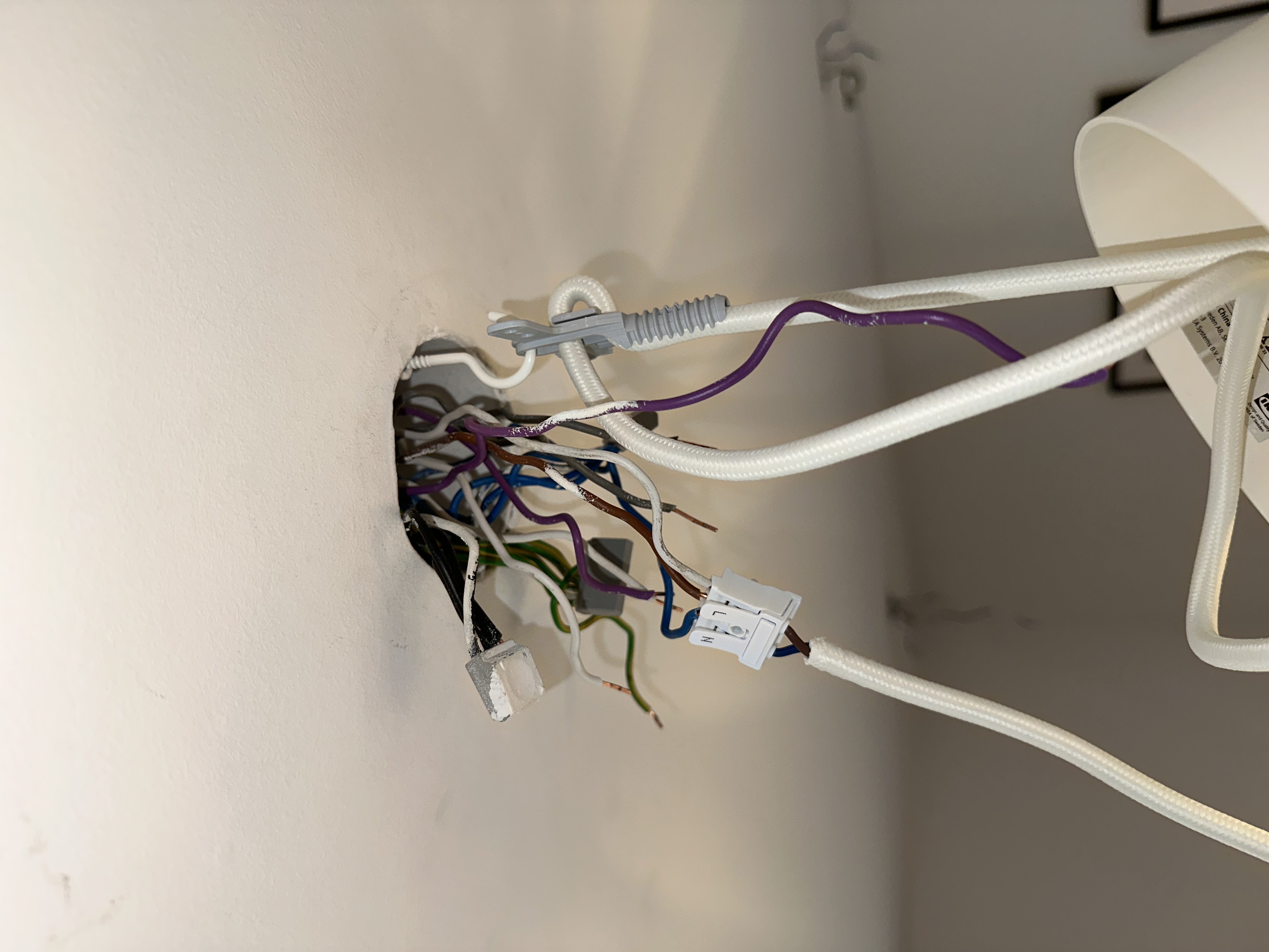

Sælir er í brasi með að tengja ljós heima hjá mér. Ef að það þarf einfaldlega að tengja brúnt og blátt þá skil ég. En það virðist vera að það þurfi að samtengja einhver ljós eða eitthvað svoleiðis. Ljósin sem ég er í vandræðum með eru 3 ljós sem tengjast í 3 dósir og eru í röð, en engin af þeim virka. Þegar ég var að setja þau upp þá virkaði það fyrsta, síðan tengdi ég nr 2 og þá hættu allar dósirnar að virka. Virðist ekki vera neinn straumur úr þessum dósum (skv mælingum tengdó).
Hér er stofuljósið:
Við sáum að ljósið sem var fyrir var tengt svona með brúnum og hvítum inn í brúnan. Ég er búinn að komast að því að hvíti þarf að vera tengdur til að annað ljós á sama rofa virki. Ef hvíti er bara tengdur þá virkar bara hitt ljósið. Ef bara brúni er tengdur þá virka hvorug ljósin. Síðan í þessu brasi mínu núna virðist ég hafa aftengt eitt veggljós.

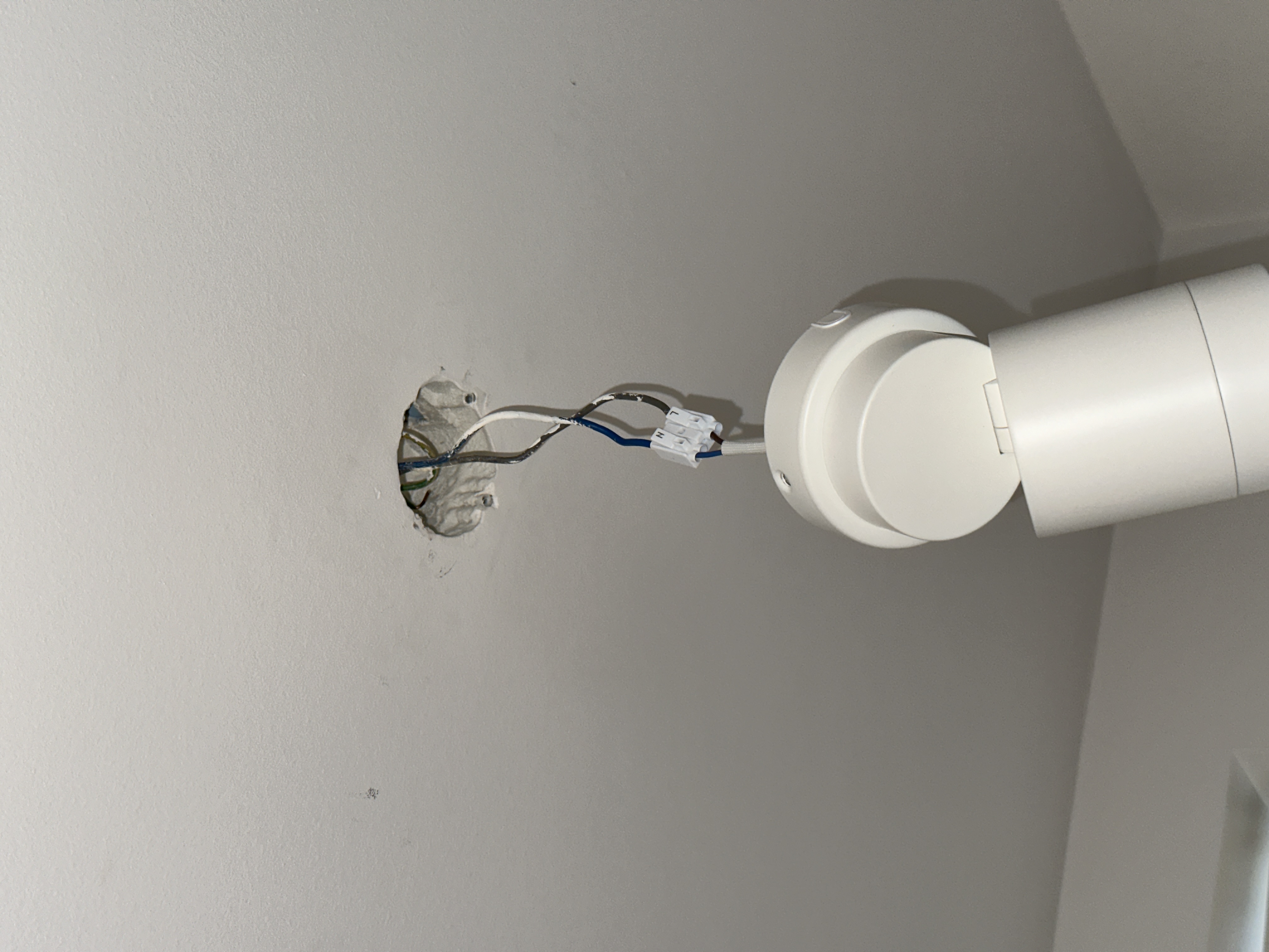

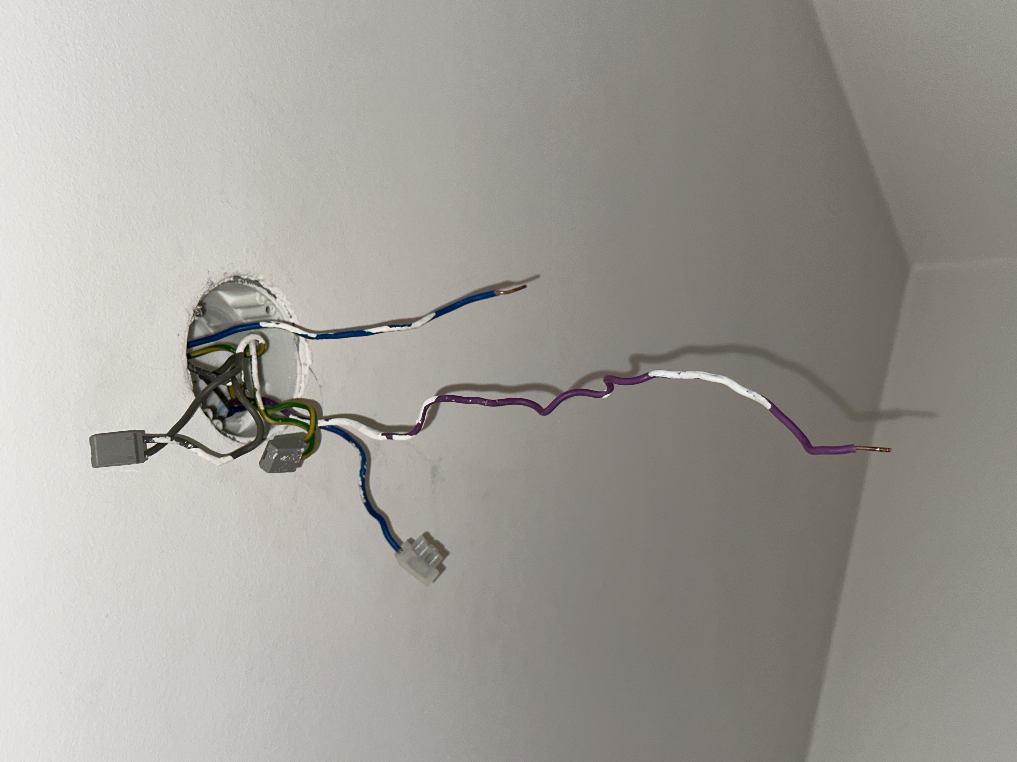

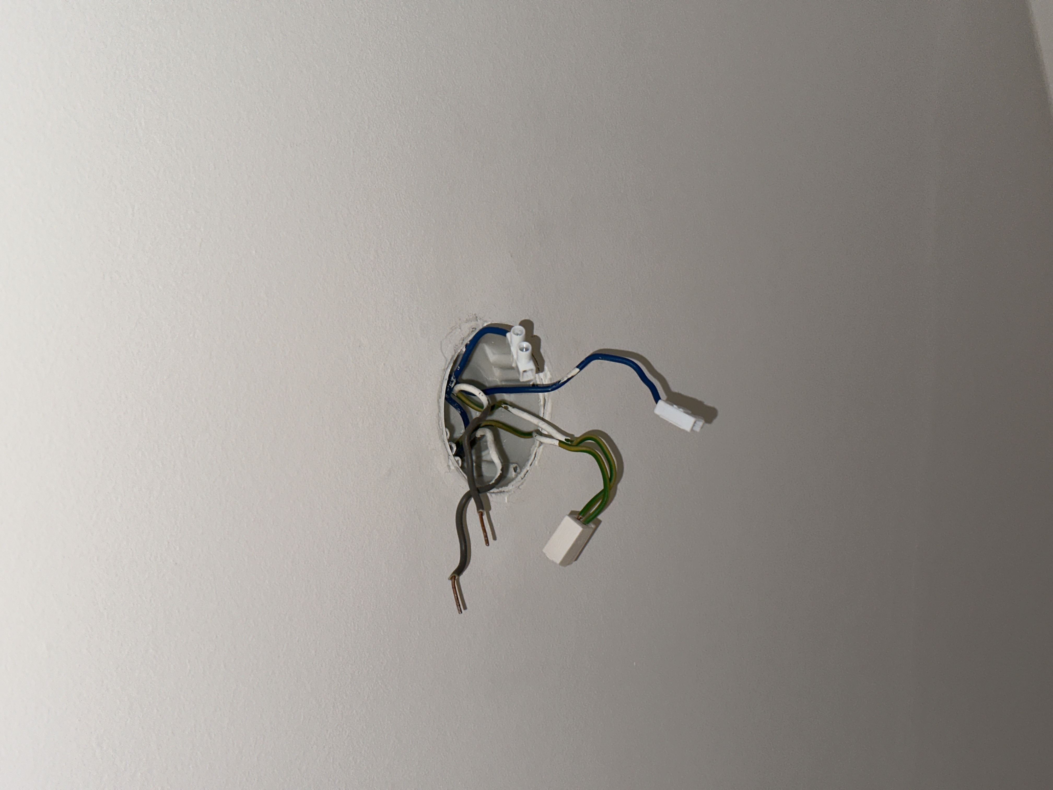

Hér eru hinar dósirnar sem virka ekki.
Þarf ég ekki að samtengja eitthvað dót

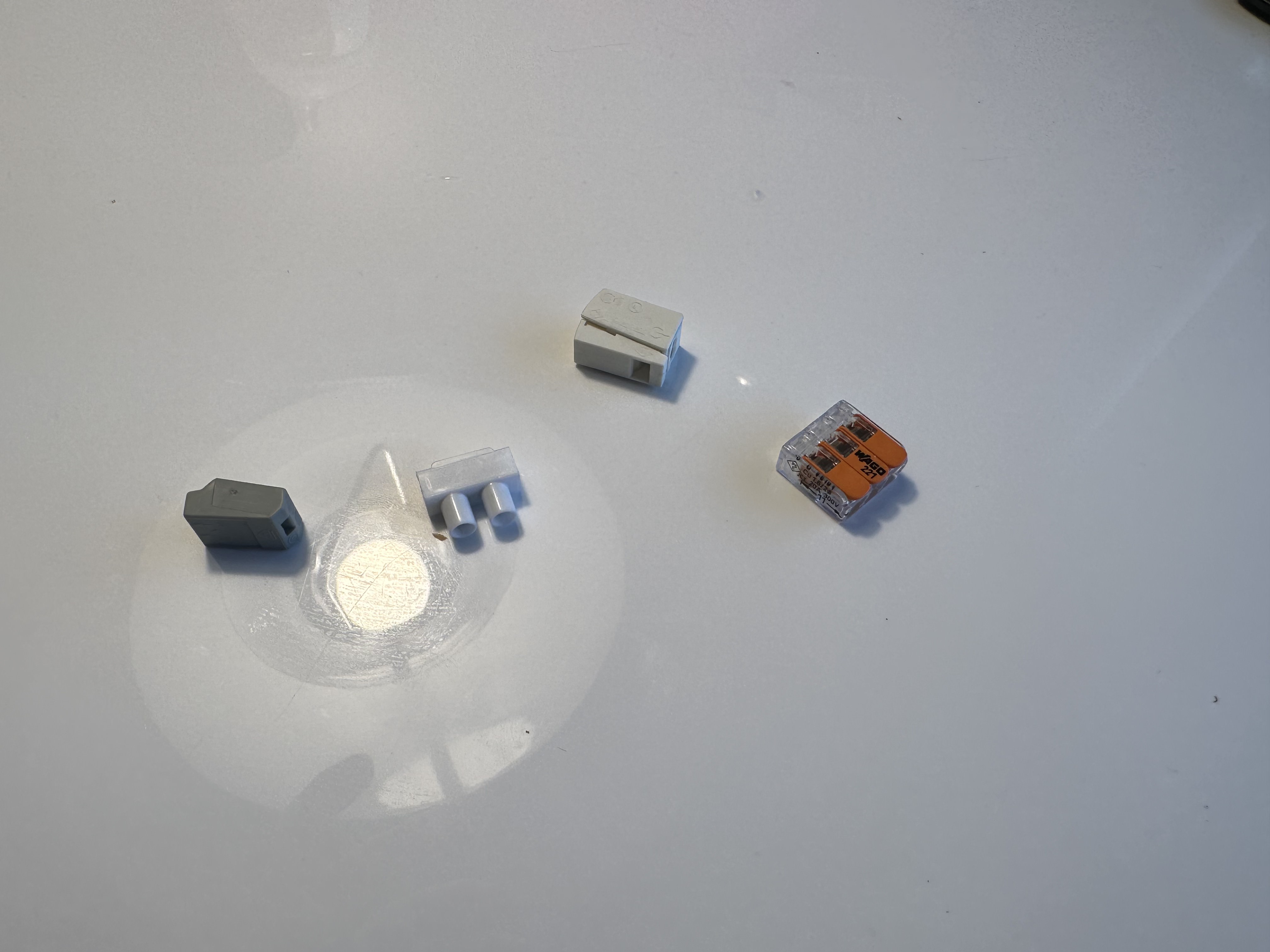

Er með alls konar eitthvað dót veit samt ekki einu sinni hvað þetta gerir allt saman:
skil ekki hvað fjólubláu, hvítu og gráu vírarnir gera
Hvað segið þið vaktarar? O:)

Í einni dósinni ertu búinn að aftengja bláa vírinn (núllið), þannig að það dettur allt út fyrir aftan.

Tbot skrifaði:Í einni dósinni ertu búinn að aftengja bláa vírinn (núllið), þannig að það dettur allt út fyrir aftan.
Ef þú ert óklár á hvað er hvað er best að fá hjálp.
Á hvaða mynd? Hvernig tengi ég það aftur?

Allir ljósbláir (núll) vírar eiga að tengjast saman. Allar perur eiga einnig að tengjast í ljósbláan öðru megin, hin hliðin á perunum fer í 'sama' vírinn sem fer í rofan.
Reyndu að átta þig á hvernig rörin liggja milli dósa og hvaða vírar fara í rofann, einn er fasi (alltaf rafmagn) annar er millilína sem slekkur og kveikir á perum. Millilínan er vírinn sem fer í perurnar.

Fyrir það fyrsta, ALLIR vírar af sama lit verða að vera tengdir saman í hverri dós. ALDREI tengja saman liti sem eru ekki sami liturinn.
Síðan fyrir hvert ljós þá tekurðu blátt skott í ljósið, (gulgrænt skott ef ljósið bíður uppá það) og fasa skott, annahvort fjólubláan, brúnan eða gráan (fer eftir því hvaða rofa þú vilt nota til að stýra ljósinu).
Ég hefði búist við að hvítu eru hlauparar fyrir samrofa en ég sé bara 3x í staðinn fyrir 4x í dósinni, svo ég er ekki viss.
Ef þeir eru 4 þá þarftu að tengja þá í sitthvoru lagi, 2 og 2.
En eins og flestir eru búnir að segja fáðu þér fagmann í verkið ef þú ert ekki viss.
Varðandi halogen perurnar, ef það eru perur sem eru undir skáphurðum þá er það hristingurinn sem er að drepa þær.

Það er alveg örugglega margfallt fljótlegra að fá rafvirkja á staðinn og redda þessu. Allir bláir (Núll - N) eiga að vera tengdir saman, ásamt öllum jarðvírum (gul-grænum)
Síðan þarf að átta sig á hvaða vír er fasinn (mér sýnist það vera svartur í þessu tilfelli - almennt í dag er hann brúnn) en hér áður fyrr notuðu menn stundum svartann, stundum rauðann.
Restin af litunum eru svo millilínur (frá rofa) og ljósið fer inná einhverja þeirra. Ef það eru 2 í sama lit í sama röri eru þeir oftast hlauparar fyrir samrofa (sitthvorum megin á gangi t.d.) og ljósið tengist ekki í þá.
Á síðustu myndinni eru bara mismunandi útgáfur af tengjum, þetta glæra appelsínugula (Waco) - smellutengi er nýjast og ótrúlega þægilegt, ég nota varla önnur tengi. Hvíta tengið er svo almennt notað fyrir tengingar á ljósum, þá standa 2 vírar út úr dósinni svo maður geti klemmt það saman og tengt ljósið án mikilla vandræða.
