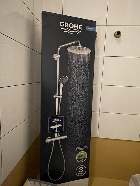

Keypti þetta fyrir tveim árum í Costco, hef ekki komið því í verk að klára sturtuklefann þannig að tækið er ennþá í kassanum.
Vonandi klára ég þetta einhvern tímann...
- IMG_2258.jpeg (73.96 KiB) Skoðað 7982 sinnum

Eru þetta ekki tækin með vandræðalokanum - þessum sem svissar á milli sturtu og handsturtu, og eiga það til að lokast aldrei almennilega? Var mikið að spá í þessi Grohe tæki en svon var internetið fullt af einhverjum kvörtunum út af þessum loka. Ég varð pínu svekktur að lesa þetta enda fannst mér þetta smart tæki.

Er með þetta tæki og hef notað það núna í ár, jú það er þetta lokunar dæmi en það er ekkert rísa vandamál, á það til að fara framhjá lokun en færir það örlítið til baka. Það er reyndar með þessum stupid Eco haus sem gefur þér dropa sturtu og hélt ég að þrýstingur væri svona lélegur í blokkinni en nei nei keypti 10þkr haus í BYKO og vá þvílíkur munur! Alvöru rainshower og power! Þannig ég fékk bestu græjuna grohe og enga höftum með þessum no name haus sem er með gúmmí stútum og ekkert ves á lokun lengur!
P.s þú getur ennþá skilað tækinu ef þú vilt í gegnum Costco, þeir eru ekki með neinn skila tíma, þeir neita segja nei ef varan er hætt í sölu annars eru þeir liðlegir hef séð vaz.is vera með tæki líka https://vaz.is/products/tempesta-thermo ... ad-WFM1501
Keypti ég þá köttinn í sekknum?
Minnir að ég hafi borgað rúmar 30 þús fyrir þetta, fannst það gott verð fyrir traust merki.
En ef krafturinn er á við góða haustrigningu þá er alveg spurning um að skila og kaupa eitthvað annað.

GuðjónR skrifaði:Keypti ég þá köttinn í sekknum?
Mér var bent á það með svona eco hausa að það er oft sía sem er hægt að kippa innan úr skrúfganginum á þeim til að auka flæðið.
