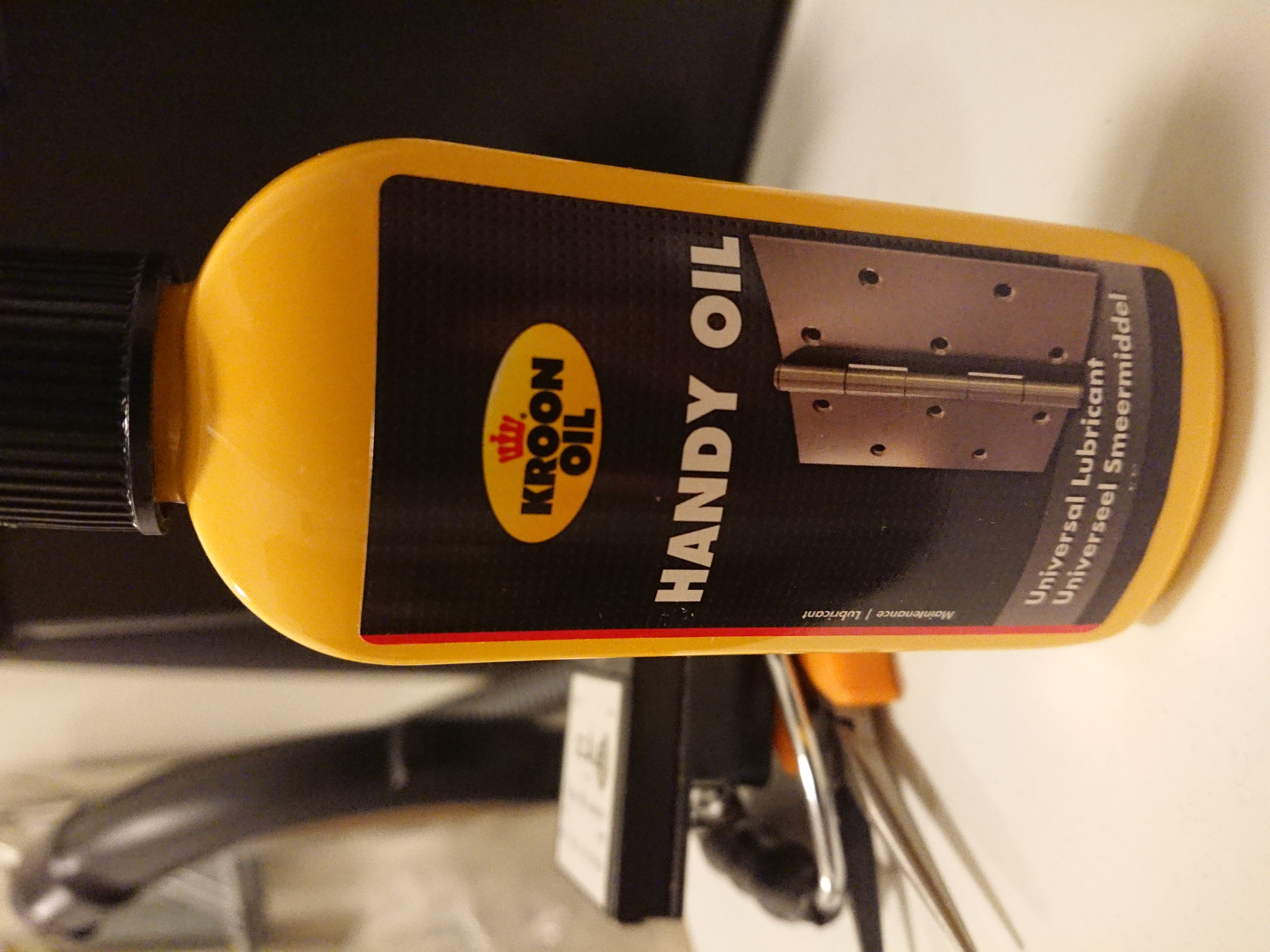

Pósturaf falcon1 » Fös 17. Mar 2023 00:16
Ég er að nota þetta efni.
jonfr1900
Póstar: 2796
Reputation: 349
Staðsetning: Danmark
Re: Vandamál með útidyralás
Pósturaf jonfr1900 » Fös 17. Mar 2023 00:28
Þetta er líklega bilaður lás. Þarft örugglega að láta athuga þetta.
Peacock12
Póstar: 72
Skráði sig: Fim 17. Des 2020 13:25
Reputation: 22
Pósturaf Peacock12 » Fös 17. Mar 2023 13:20
WD40 er ekki smurefni, en þrælfínt hreinsiefni og gæti því gagnast í að þrífa lásinn ef þetta er eh skítur/flísar/agnir sem orsaka þetta.
Ekki mikið mál að taka sylinderinn úr og ég myndi geta það. Þrífa svo með WD40, djöflast í með lyklinum, þrífa aftur með WD40 og láta renna vel af og þurrka. Smyrja með olíu og sjá hvort þetta reddi einhverju.
Tekur klukkutíma max, notar efni sem eiga að vera til á hverju heimili hvort sem er, og getur sparað þér lásasmið og/eða nýjan lás.
